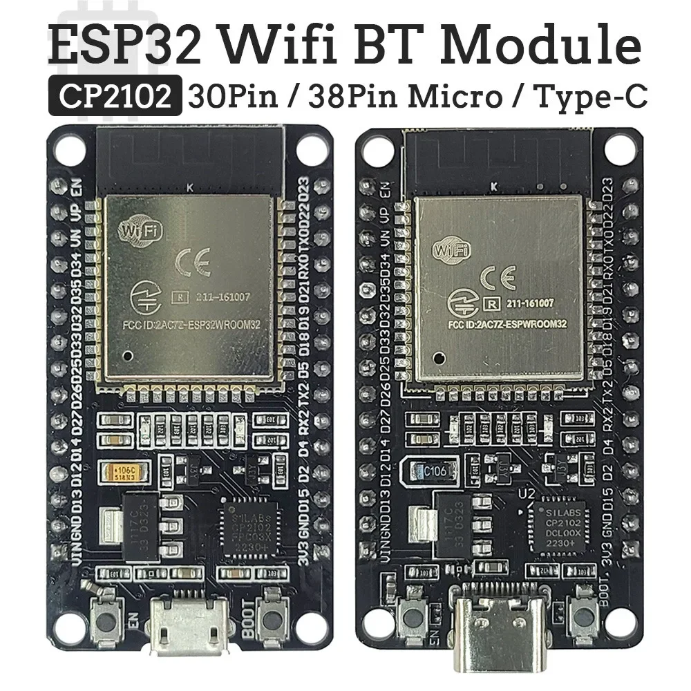

Pour commencer en partant de l'hypothèse que tu vas utiliser ESPHome :
Il faut regarder les composants compatibles:

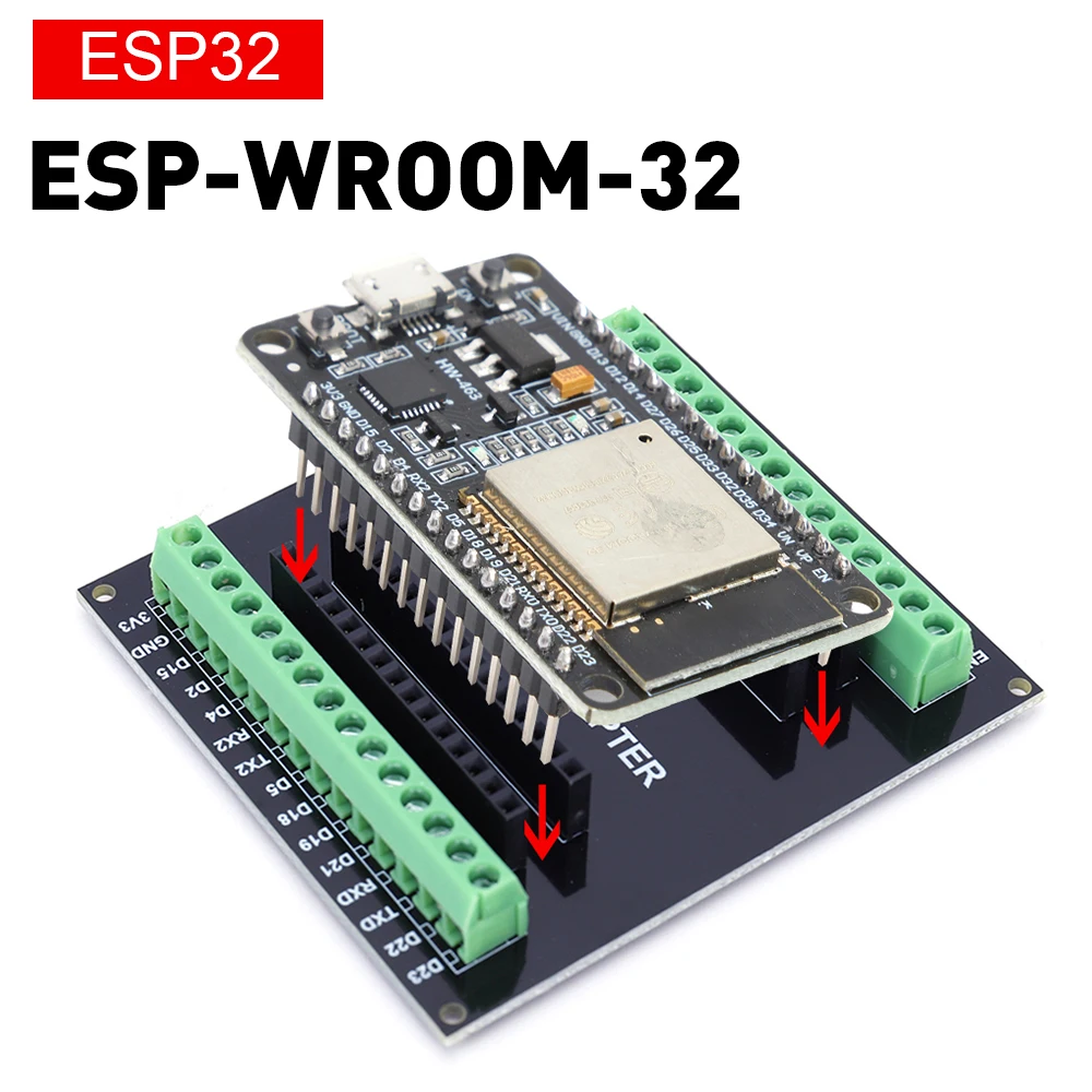

La plupart du temps je prends des ESP32 30 pins, parfois d'autres modèles avec de la PSRAM, pour la commande vocale surtout.
https://fr.aliexpress.com/item/1005006319341405.html?spm=a2g0o.order_list.order_list_main.39.67b45e5bQsZrs8&gatewayAdapt=glo2fra
Avec un support c'est pratique:
https://fr.aliexpress.com/item/1005006186153511.html?spm=a2g0o.order_list.order_list_main.55.67b45e5bQsZrs8&gatewayAdapt=glo2fra

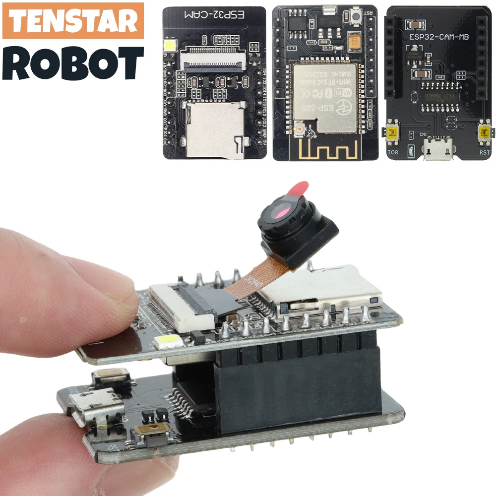

Tu peux aussi jouer avec les ESP32CAM
https://fr.aliexpress.com/item/1005006028862997.html?spm=a2g0o.order_list.order_list_main.109.67b45e5bQsZrs8&gatewayAdapt=glo2fra

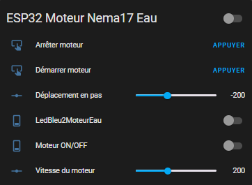

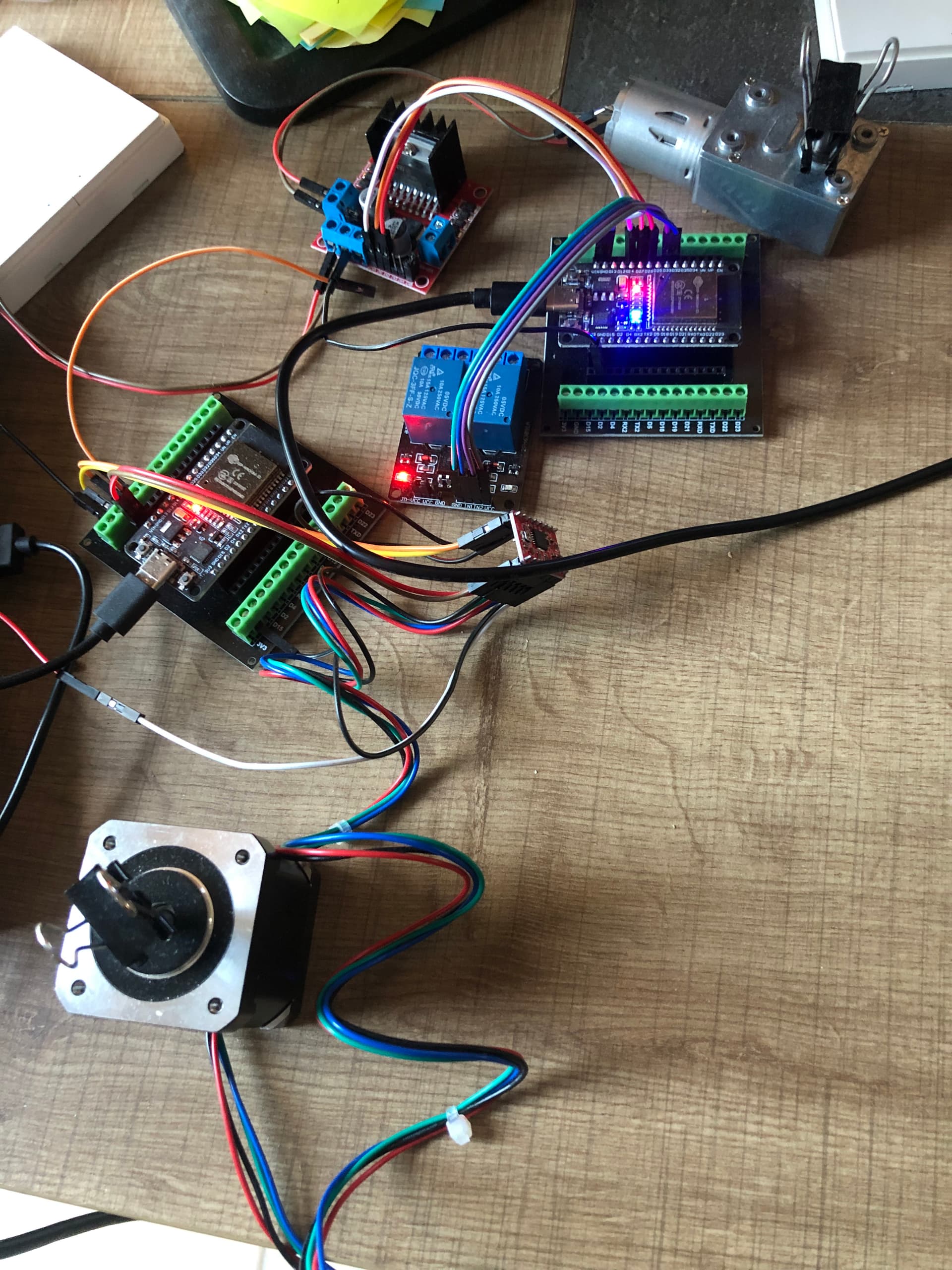

Les écrans c'est pas mal aussi, j'avais un peu galéré mais cool, bon toujours pas mis en boîte...
EDIT: photo du bazar, l'idée avec les moteurs c'est de piloter les rideaux tissus.

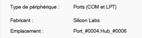

Connexion de l'ESP32 reçu il y a 10 mn à mon PC en USB.
Ca marche pas ...normal
Gestionnaire de périphériques : manque driver.
Driver chargé
Gestionnaire de périphériques : l'ESP32 est bien détecté correctement :grinning:

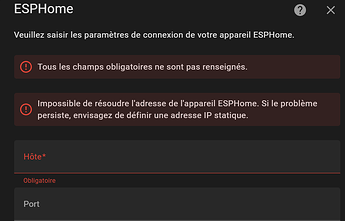

Etape suivante : configuration ESPHome et là ça coince :
Je ne sais pas quoi entrer dans ces champs :
  • Hote ?
  • Port : on en propose 2
    Lequel choisir ?
    Je vais continuer à chercher (un peu trop impatient pour voir si la bête se connecte bien à ESPHome)
    A noter : dans le gestionnaire de fichiers l'ESP32 connecté sur le PC n'apparait pas...
    UPDATE : je me suis aperçu qu'il faallait utiliser ESPHome Module complémentaire et non, Intégration Exact ?

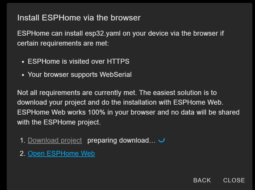

    J'ai continué et arrivé à cela :
    Et ça tourne depuis un bon moment...
    Ca n'a pas aboutit car il y a de toute façon un pb de connexion. Par contre si j'ai bien compris la manip que je tenter de faire est celle qui permet de charger un serveur Web sur l'ESP ?

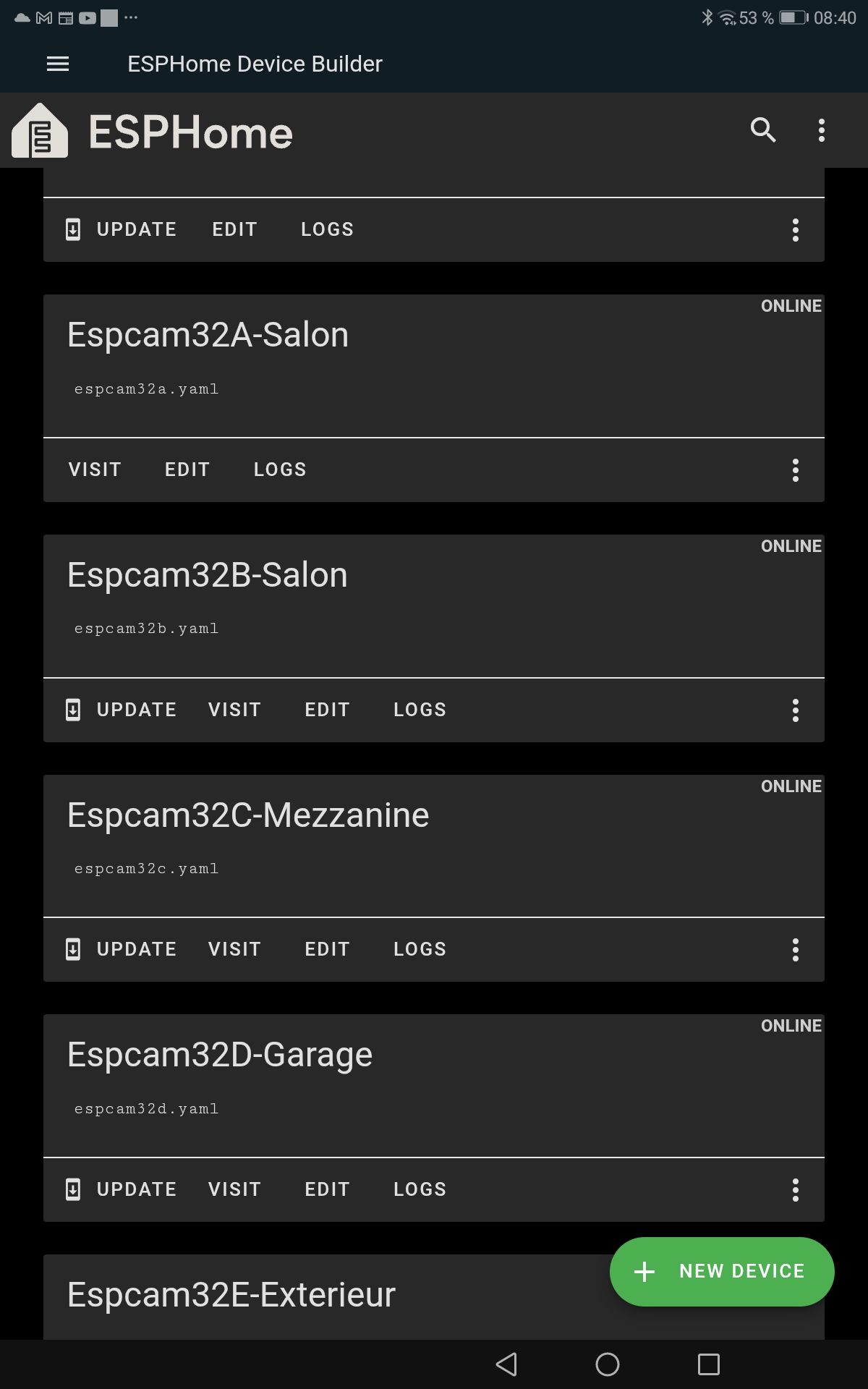

Il te faut l’add on ESPhome device builder et l’intégration ESPhome.
Tout se passe depuis le menu ESPhome de HA, add device, ensuite dans les intégrations il sera reconnu et tu devras cliquer sur ajouter ou accepter il me semble.
Perso je ne suis jamais allé voir ce qui se passait dans l’explorateur de fichier, rien à mon avis.
Pas sur PC là donc pas facile de faire une réponse plus précise.

Tu dois donc maintenant trouver ton ESP dans le menu ESPhome device builder.
Éditer le fichier yaml pour ajouter des capteurs, faire un Validate avant de ré flasher, si tu utilises esp-idf, il faut parfois faire un clear build.
Vois tu ton ESP dans le menu ?
