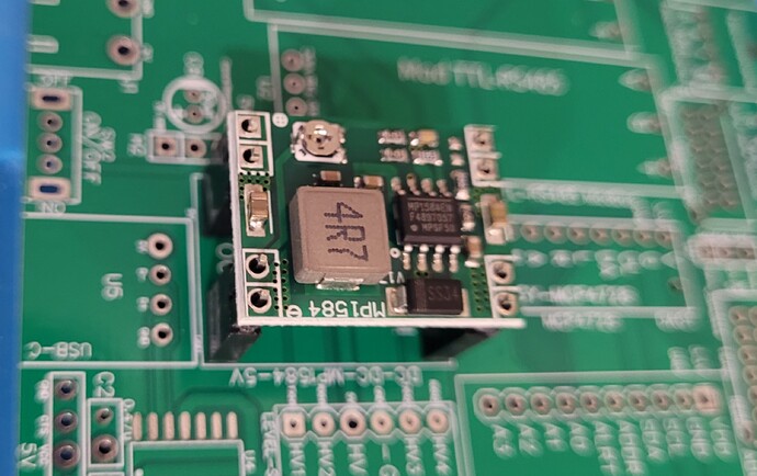

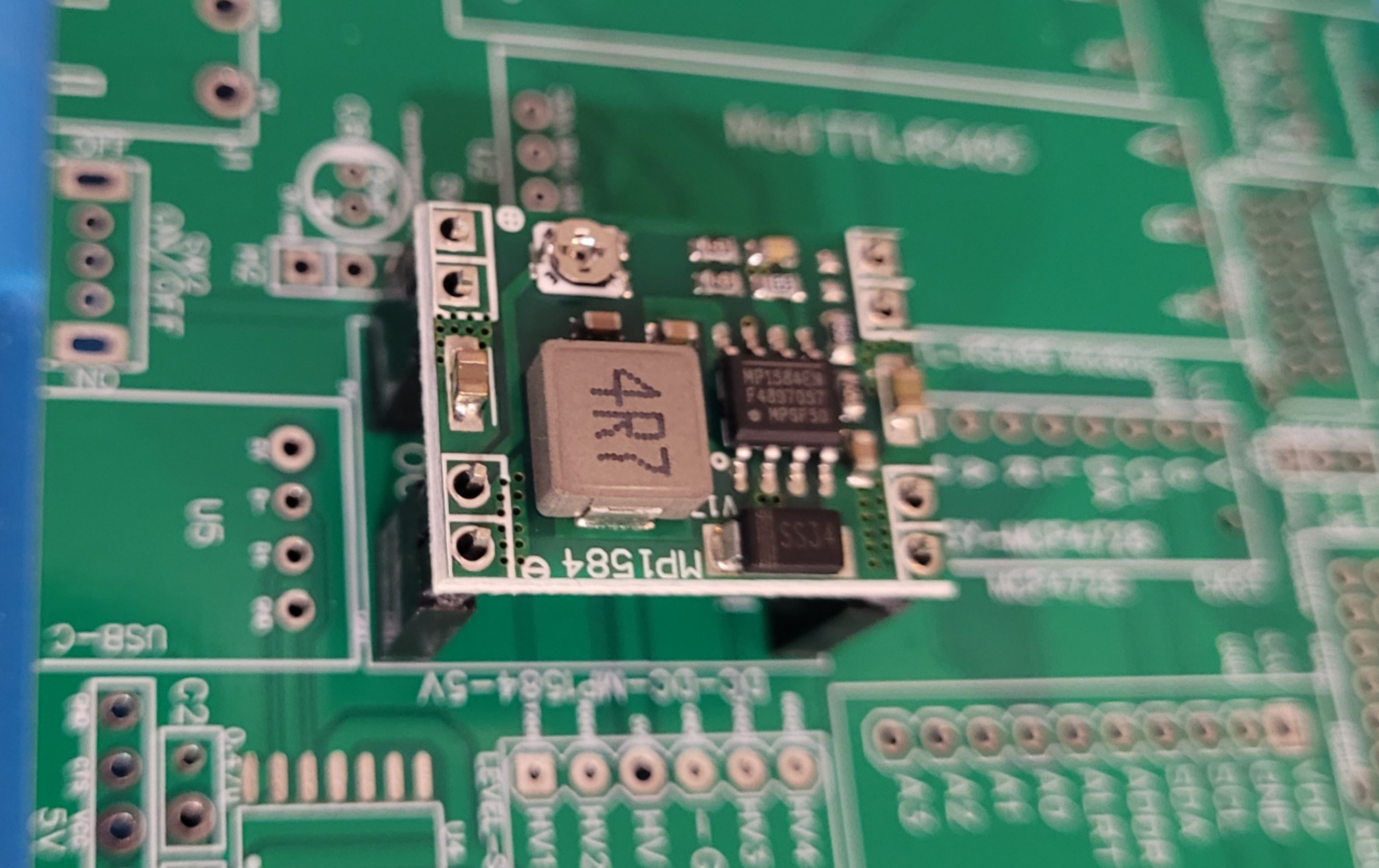

N’étant pas un expert de la soudure j’ai quelques craintes pour souder les modules mais je sais que cette option est très chronophage pour toi.
Est ce que tu pourrais publier un rapide tuto afin que j’arrive à juger ou non si cela est dans mes cordes ?
merci
Si t’as déjà soudé au fer à souder, tu sauras faire, c’est vraiment basique.
Il faut enficher le module à blanc comme sur la photo ci-dessous, et souder les pins.
Si tu te sens pas, prends l’option, pour l’instant ça n’a été demandé qu’une fois sur les 8 réponses.
