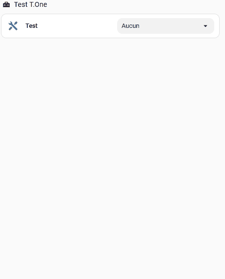

Comme promis, je vous fais une autre la démo d’une partie de ma future mise à jour, qui est déjà entre les mains de @guillaume.db pour tester.
Il s’agit du mode Test du T.One qui permet directement de sélectionner une consigne du compresseur et du ventilateur, ce qui revient à jouer directement sur la puissance de chauffe ou de refroidissement.
Ça ouvre de belles perspectives quand on veut maitriser la consommation électrique de sa maison, notamment quand on a des panneaux photovoltaïques. En effet, ça permettrait d’asservir la puissance du T.One au surplus de production des panneaux, surtout avec la clim en été, on peut imaginer effacer tout le surplus entre ça et le routeur solaire :star_struck:
J’ai acceléré la démo car ça dure plusieurs minutes en réalité. A noter que a puissance du linky n’est pas fournie par la TOUG, c’est juste pour montrer le lien de cause à effet.
test_toug
Il me reste à documenter la mise à jour et je la publie :kissing_face_with_smiling_eyes:
Trop fort !
Tu arrives à maintenir ce mode test en permanence ? de mémoire pour l’avoir testé par curiosité le test s’arrêtait automatiquement au bout de 10-15min
Ça reste 1h de mémoire sans rien faire, mais il suffit de le remettre automatiquement et c’est reparti pour un tour
