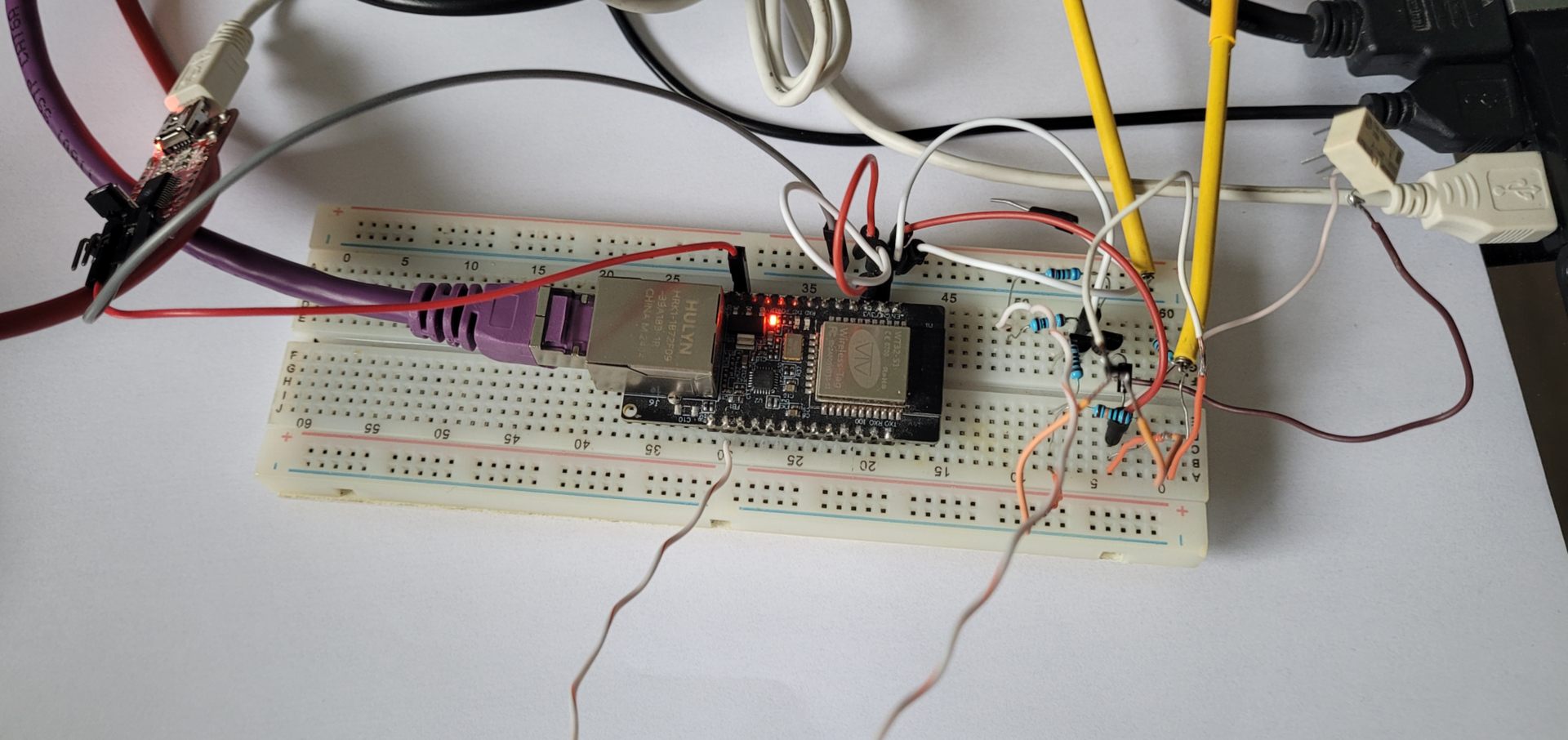

Finalement j’ai bien fait de tester sur breadboard… sur mon schéma le MOSFET est à l’envers entre drain et source par rapport à ce que j’explique dans le texte… 2 soirées de perdues :face_with_bags_under_eyes:
:right_arrow: Vous étiez où pour vérifier ce que je fais ?? :rofl:
Voici mon magnifique montage :zany_face:

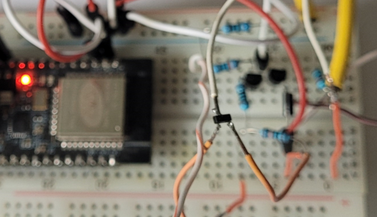

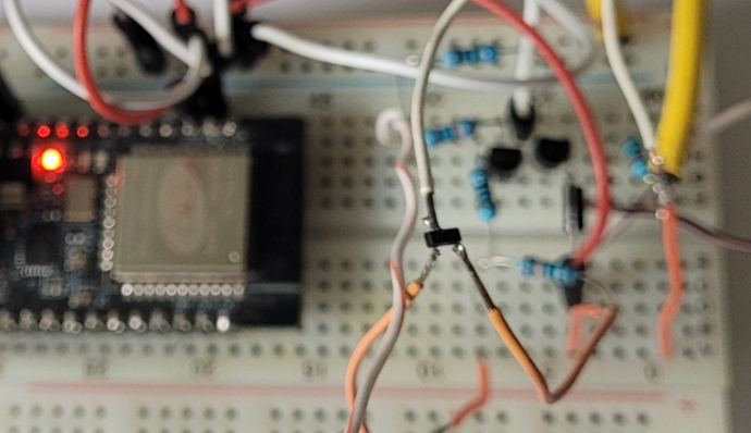

J’ai pas mal galéré à souder le MOSFET CMS 2x4mm, on le voit pas bien sur la photo précédente, mais c’est ça:
Bon ça signifie que le montage est validé :partying_face:

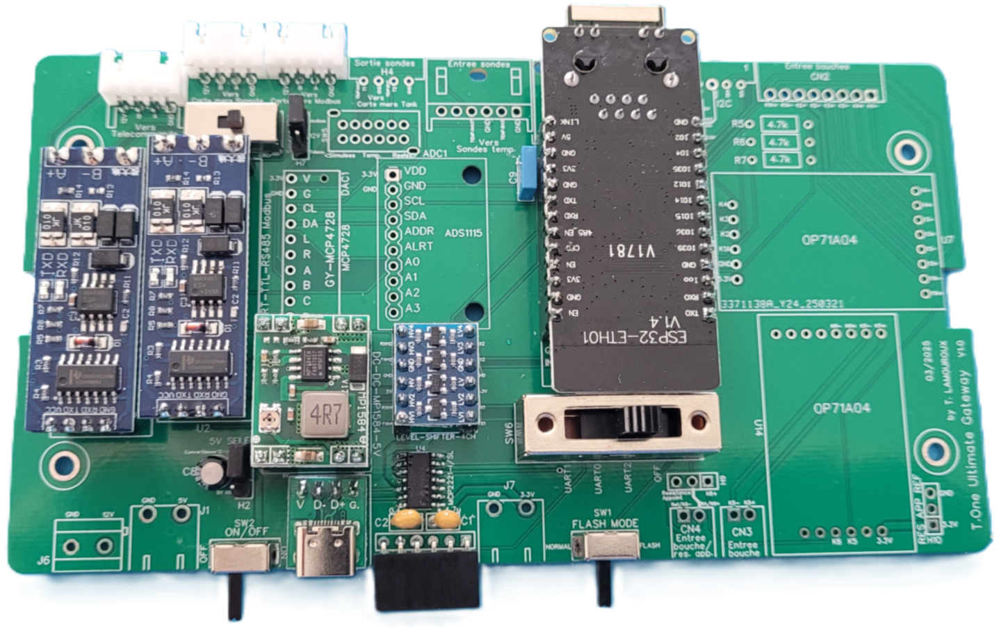

:brain: Comment j’ai pensé cette commande groupée
Avec l’évolution du projet, et notamment l’intégration complète de la télécommande, certaines fonctions historiques de la TOUG sont devenues moins indispensables pour la majorité des usages.
Quelques exemples concrets :
  • La lecture de l’alimentation des bouches via optocoupleurs n’est plus vraiment nécessaire :
    • la télécommande fournit une information fiable et constante sur l’état des bouches,
    • contrairement à l’alimentation des vérins thermiques, qui est intermittente.
  • La lecture des sondes haut / bas du ballon via ADC est surtout utile pour ceux qui utilisent un routeur solaire :
    • la télécommande fournit déjà ces températures dans la plupart des cas.
Plutôt que de fournir un kit complexe, coûteux et inutilement chargé pour certains, j’ai donc choisi de revenir à un principe que je voulais dès le départ pour la TOUG :
« Je veux qu’elle soit configurable via des jumpers ou interrupteurs à glissière, et qu’on puisse choisir les fonctions qui nous intéressent : pas besoin de tous les composants pour que ça fonctionne. »
:backhand_index_pointing_right: L’idée est donc de fournir un socle commun, utile au plus grand nombre,
et de laisser à chacun la liberté d’ajouter ensuite les fonctions avancées s’il le souhaite.
:puzzle_piece: Les différentes fonctions possibles de la TOUG
  • Alimentation → obligatoire
  • ESP32 → obligatoire
  • Modbus utilisateur → recommandé (T.One récentes)
  • Télécommande → obligatoire pour les anciennes générations Ribo / RBUV, recommandé sinon
  • USB → recommandé (T.One récentes)
  • Falsification température → obligatoire pour routeur solaire
  • Lecture sondes haut / bas ballon → recommandé pour routeur solaire
  • Lecture alimentation bouches → facultatif
:package: Ce que je propose dans le kit de base
Pour simplifier la réalisation et couvrir le maximum de cas, le kit fourni inclura :
  • :check_mark: Alimentation
  • :check_mark: ESP32 (WT32-ETH01)
  • :check_mark: Modbus utilisateur
  • :check_mark: Interface télécommande
  • :check_mark: USB
:backhand_index_pointing_right: On est ainsi sur une complexité comparable aux PCB de @guix77 ou @Hugz,
tout en gardant la possibilité d’étendre la TOUG par la suite.
Les fonctions plus avancées (ADC, routeur solaire, etc.) restent documentées et accessibles, mais non imposées.
Voici ce que ça donnerait:
Avouez, c’est moins impressionnant d’un coup :wink:

    • ESP32 WT32-ETH01
    • Level shifter
    • DC-DC
    • RS485-TTL
    • USB
  • À vous de :
    • souder,
    • usiner le boîtier,
    • fabriquer les câbles,
    • tester
:three_o_clock: Temps estimé : 10h
:small_blue_diamond: Choix 3 — PCB avec composants soudés + modules
50 €
  • PCB avec composants soudés par le fabricant (dont headers femelles pour modules)
  • Câbles en pièces détachées
  • Boîtier
  • Modules fournis :
    • ESP32 WT32-ETH01
    • Level shifter
    • DC-DC
    • RS485-TTL
    • USB
  • Il reste à :
    • souder les pins des modules
    • usiner le boitier
    • tester
:three_o_clock: Temps estimé : 5h
:backhand_index_pointing_right: Bon compromis pour ceux qui veulent limiter la soudure fine.
