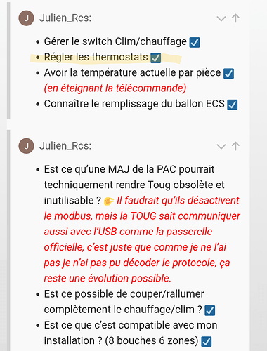

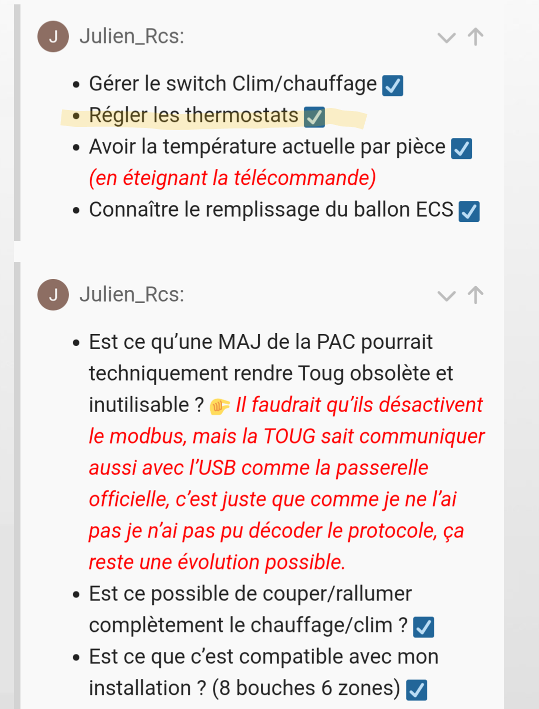

Je reviens sur ma problématique de programmation horaire pièce par pièce. Je me permet de reformuler car j’ai encore un doute, si tu peux me dire si j’ai bien compris.
Donc la TOUG, telle que conçue, ayant uniquement les fonctions de la commande centrale, ne disposent pas de l’option de dire par exemple : de 8h à 10h je veux 17° dans la pièce 1 et 19° dans la pièce 2.
Pour cela il faudrait utiliser le modbus utilisateur via HA, pour faire cette programmation fine pièce par pièce?
Si tel est le cas, me viennent donc plusieurs questions:
  • La méthode pour définir la consigne thermostat par thermostat est elle déjà connue?
  • Ou va t-il falloir faire des recherches sur les trames envoyées en modbus ?
  • Comment implémenter ces consignes via HA ? Il existe déjà quelque chose d’un peu développé d’un point de vue de l’interface graphique?
Merciii!
