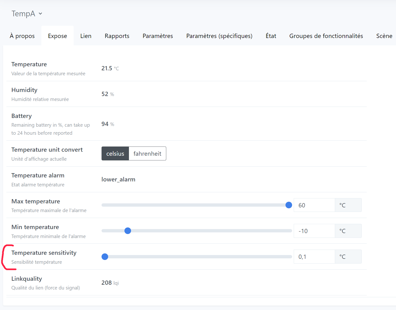

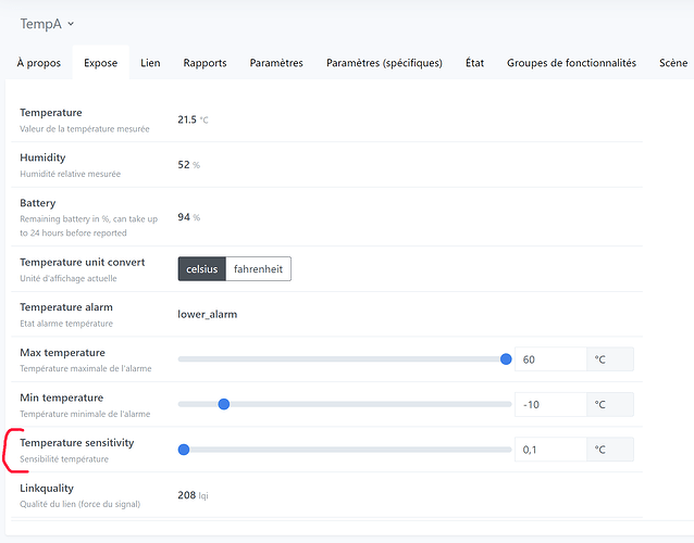

Du coup seule solution trouvée, passer sur un capteur Nous E6 et lui on peut paramétrer dans ZigbeeMQTT les paramètre expose de sensibilité à 0,1 degré près.

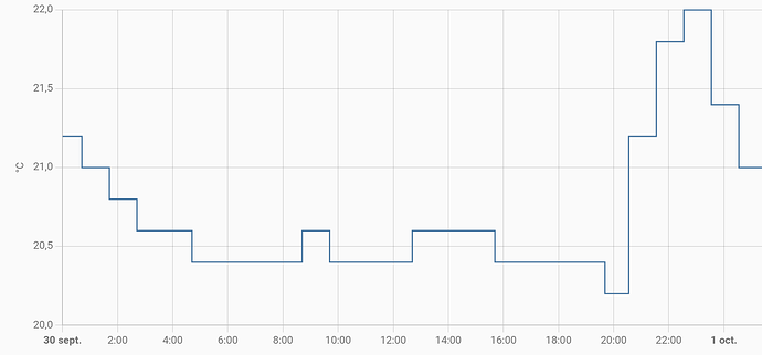

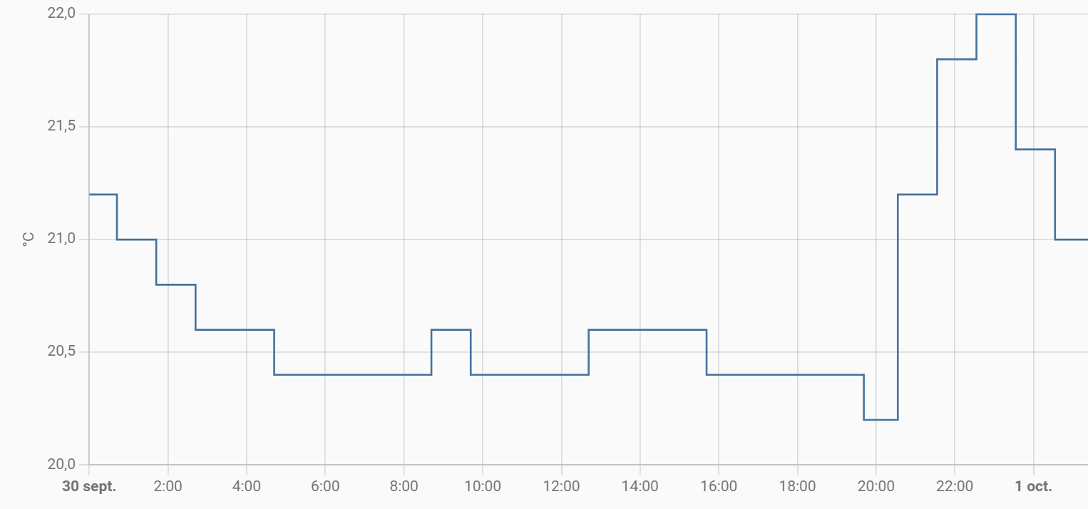

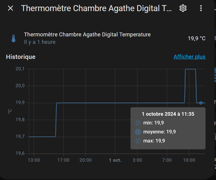

Es-tu sûr qu'il n'y a pas de remontée de valeurs, ou que la valeur n'a pas changé?
Sur le graph d'état de HA, il indique une durée (1 heure dans le cas ci-dessous), mais cette durée indique le dernier changement de valeur. Lorsque tu te mets sur le graph (comme mon pointeur dans l'image ci-dessous), il y a bien des valeurs intermédiaires.
Dans mon cas, les remontées se font toutes les 5 minutes. Il s'agit d'un [SONOFF SNZB-02D]

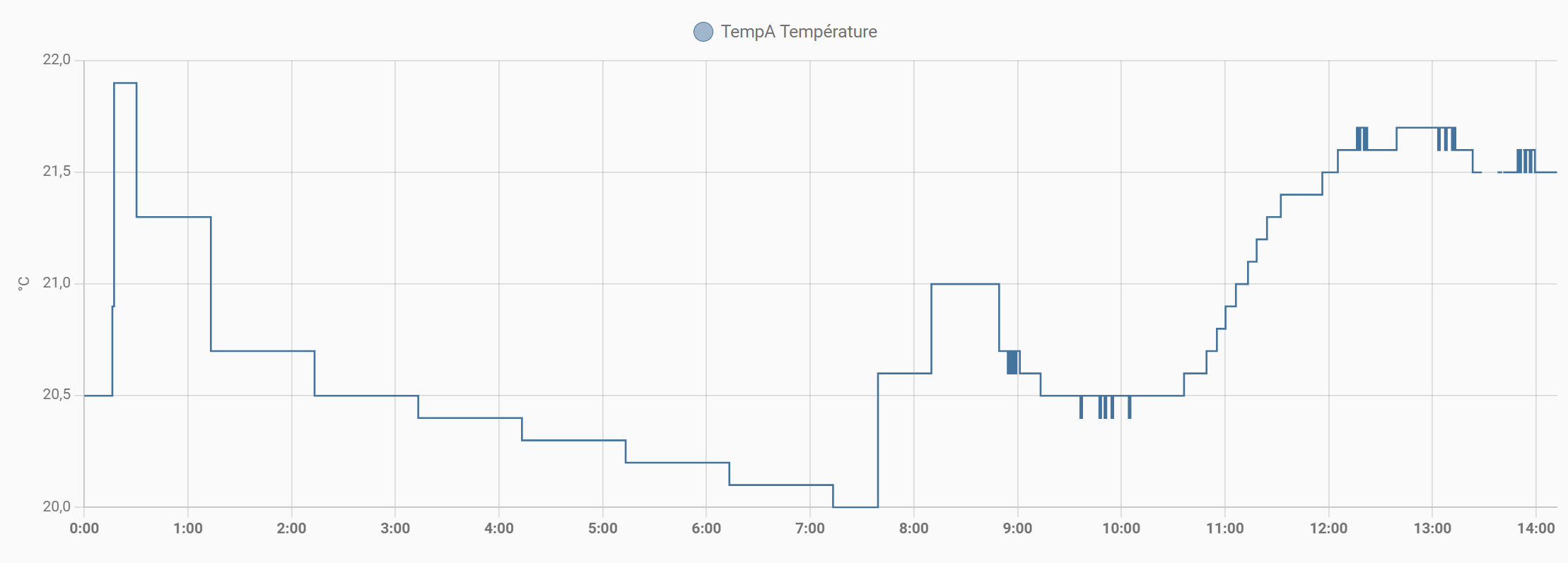

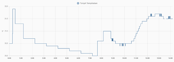

Pour le Nous E6 je pensais la même chose mais en fait, il faut régler la sensibilité parce qu'elle est à 0,5 par défaut.
Et on voit tout de suite la différence dans les remontées. Ci dessous j'ai changé le réglage juste un peu avant neuf heures.
Je vais d'ailleurs sans doute le remettre à 0,2
Il ne faut pas confondre la précision et la sensibilité (ou résolution), la sensibilité pour le NOUS indique le delta de température qui va déclencher l’envoie d’une valeur, mais la précision est toujours de +/-0.5°C et n’est pas (jamais) réglable. Exemple : il fait 20°, le NOUS va dire 19.5°, la T° passe à 20.1°, le NOUS va dire 19.6° dans le cas ou l’erreur du NOUS serait de 0.5°. Dans ce cas particulier : sensibilité 0.1°, erreur sur la mesure 0.5°.

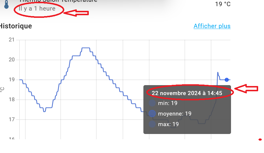

En fait j'ai un gros doute, je pense que finalement c'est bon car j'ai bien des valeurs régulières
Ma question est la suivante :
Faut il croire l'information "il y a 1 heure" .... ou les mesures de points sur la ligne.
Si je vais sur outils de dev-Etat , j'ai bien un relevé à moins de 5 mns .
Donc les paramètres de reports sont pris en compte finalement et cela semble fonctionner.
Quelqu'un a t il la même chose ?
L’information « Il y a 1 heure » indique qu’il n’y a pas eu de changement de la valeur depuis 1 heure, comme expliqué dans mon message du premier Octobre sur cette discussion. Le délais de remontée des infiormations est différent, comme tu peux le voir sur la courbe.
Merci, désolé pas vu ton message d’octobre. donc tout est bon !
