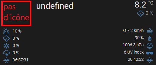

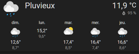

Je viens de me rendre compte, que j’ai des icônes et états qui ne s’affiche plus sur la carte météo france.
[image]
[image]
et qu’il as des états en français, alors qu’ils ont en anglais d’habitude.
[image]
[image]
Tous les états écrient en français, ne remonte plus d’icône.
Avez vous remarquer la même chose ?

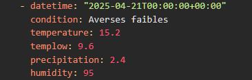

Bonjour, j’ai vu « Averses faibles »

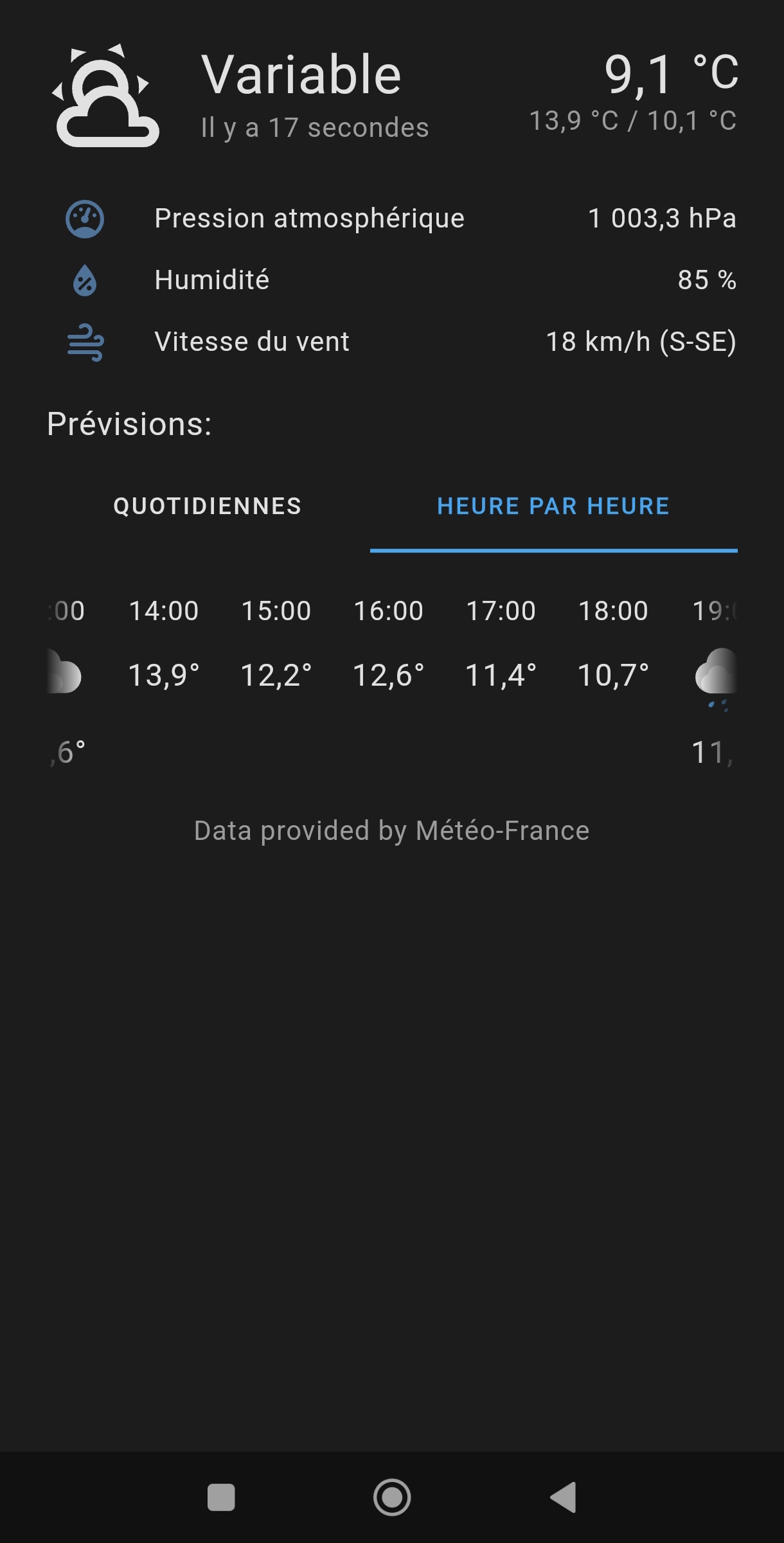

Ouaip avec meteo France dans la carte hacf sa apparaît comme pour variable sans icone avec undifined , je viens de tester en changeant l’état en mettant Orage/Pluie ou Orage / Pluie la même undifined

Pareil, même si "Averses faibles" est dans la liste, la correspondance avec l’icône ne se fait plus.
arcalulu:
dans la liste
SVP revoir les posts… c’est dans la liste pour être refait (!) dans une prochaine release de HA…en espérant que c’est 2025.5
Ma réponse faisait écho à WarC0zes, qui mentionnait qu’il existait déjà des statuts connus dans Core.
L’objectif étant (je l’avais bien compris comme tel) de recenser les nouveaux states remontés par l’API de MF, ou les potentiels changements, je faisais simplement remarquer qu’il y avait une petite subtilité sur « Averses faibles » qui est déjà présent dans la liste « Active » sur le github de l’intégration, avec la même orthographe.
Pour autant, quelque chose a du changer dans le traitement, car il est non fonctionnel.
Averses faibles a été ajouter il y a 3 jours, mais pas encore sortie dans une release du core. Tu le vois dans le code source, mais ce n'est pas encore ajouté. Le PR de l'ajout a été validé, pour ça qu'on le voit dans le code source.

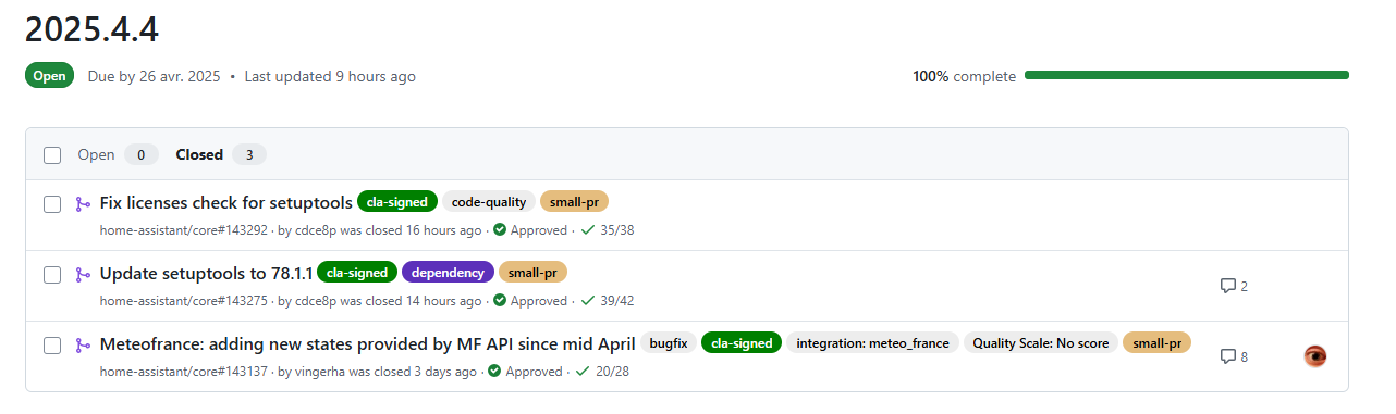

c'est dans la branche dev.
edit:
ce PR, viens d'être ajouté au core 2025.4.4, donc la prochaine release.

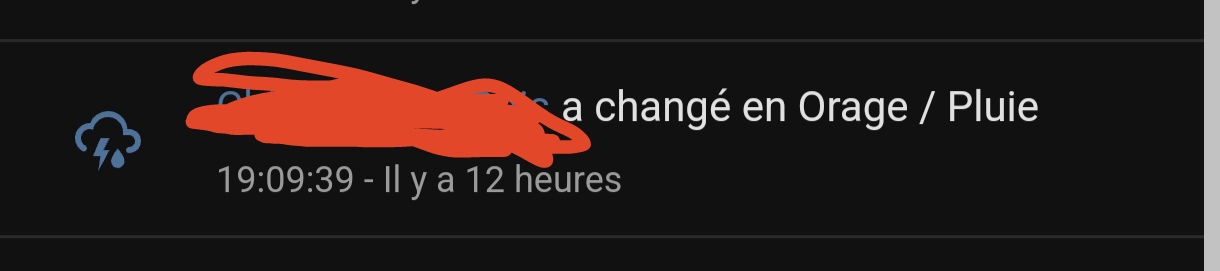

Orage / Pluie existe déja enfaite. je l'enlève de la liste.
sur la carte MF

Sa marche , mais pk de mon côté se me met undifined ?
Alors là, je ne saurai pas te dire. Sur la carte météo France, j’ai Pluies orageuses et sur d’autre carte weather, j’ai Orage / Pluie.

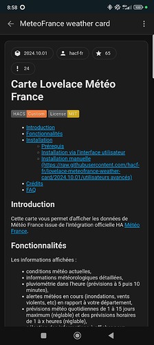

Pour la carte MF, j’utilise cette version Release 2024.10.01 · hacf-fr/lovelace-meteofrance-weather-card · GitHub
Pour la carte-MF (et chaque carte de HACS) c'est la traduction 'libre' choix du développeur.
En plus on a la traduction de 'core' pour des cartes hors carte-MF...et core traduise différent.
