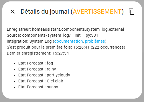

A des fins de debug, on pourrait rapidement avoir ce genre de script
sequence:
  - action: weather.get_forecasts
    metadata: {}
      type: hourly
      entity_id: weather.my_city
    response_variable: raw_forecast
  - repeat:
      sequence:
        - action: system_log.write
          metadata: {}
            level: warning
            message: "Etat Forecast : {{ repeat.item.condition }}"
      for_each: "{{ raw_forecast['weather.my_city'].forecast }}"
    enabled: true
alias: test forecast
description: ""
Et tu retrouves les états dans le journal de log
A lancer à intervalle régulier, mais pas trop souvent !
Apres tu peux populer une variable ou autre, mais c’est peut etre plus facile de retrouver les états uniques dans le journal dans notre cas.
3 « J'aime »

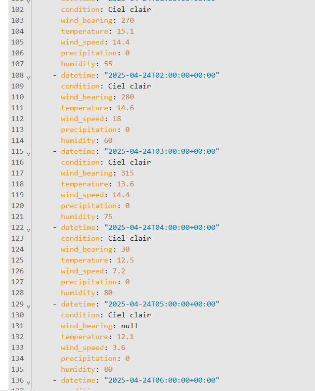

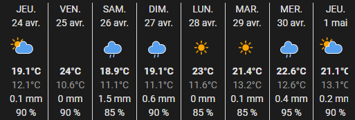

Salut @vingerha,
Pour les prévisions par jour, Ciel clair est en état pour la journée.
Il va y avoir une icône de lune image la journée :sweat_smile:
Il faudrait peu être une condition avec le soleil.
Oui… car changé pour ‹ nuit › cause de ça en dessous, tout les datetime de Ciel clair sont heures de la nuit même si c’est utilise pour la journée… MF f-u?
Double utilisation et pour le moment Quentame ne repond pas sur mes propos d’une solution
Oui, par heures c’est bon, c’est bien la nuit. C’est juste par jour. :wink:
Comme écrit…aussi les Ciel clair pour ‹ daily › sont des datetime de minuit…donc pas une surprise et la faute (je pense) de MF, pas de l’intégration.
Je vais créer un PR avec ma solution et voir si ça marche avec les devs
EDIT: En fait, car l’API est incorrecte (soyez gentil) j’assume qu’aussi les pages web de MF ont des contournements :slight_smile: Sans l’option de creer un ‹ issue › chez MF (ils se cachent bien) aucun idee comment avoir de la transparence
J’ai crée un issue pour l’attaquer avec un PR
Meteo France : API provides clear sky (Ciel clair) both for daily as well as a hourly forecasts · Issue #143593 · home-assistant/core
Maj, préparations PR aussi fait…que 5min de travail.
Maintenant…j’attend 1-2 jours pour Quentame sinon vais activer le PR
dev…vingerha:core:meteo_france_split_fc
3 « J'aime »

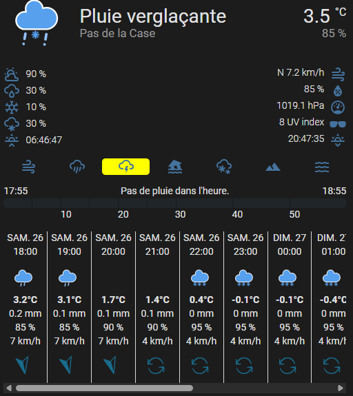

Salut @vingerha,
j’ai trouvé un nouvel état Averses de pluie et neige :rofl:
    - datetime: "2025-04-26T18:00:00+00:00"
      condition: Averses de pluie et neige
      wind_bearing: 345
      temperature: 1.7
      wind_speed: 7.2
      precipitation: 0.1
      humidity: 90
    - datetime: "2025-04-26T19:00:00+00:00"
      wind_bearing: null
      temperature: 1.4
      wind_speed: 3.6
      precipitation: 0.1
      humidity: 90
:snowboarder:
ajoute au PR mais je ne suis pas sûre si ce PR sera accepté
