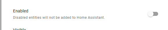

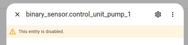

Voilà, clique sur l’une des entités :
Et tu cliques sur l’engrenage. Et ensuite tu l’actives :
Merci beaucoup ! C’est fait , bien vu !!

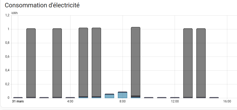

Par contre je n’ai aucune information de consommation de puissance qui remonte (je n’ai pas - encore - de capteur de courant dédié à la PAC), c’est normal sur une Yutaki de 2019 ?
Alors moi j’ai ça :
Capture d’écran 2025-03-31 163546
Ce qui est surprenant, c’est que ça consomme pile poil 1kwh par moments…
Pour les valeurs entières, avec mon linky c’était une historie d’arrondis (zigbee2mqtt était configuré pour ne remonter que des valeurs entières).
Tu as spécifié un sensor spécifique lors de la configuration de l’intégration Hitachi ?
Hello :wave:
@etique57 : il semble effectivement y avoir un souci avec certaines installations (dont la mienne) concernant la remontée de la consommation électrique. Pourquoi ? Aucune idée pour le moment, mais je vais essayer de creuser ça rapidement.

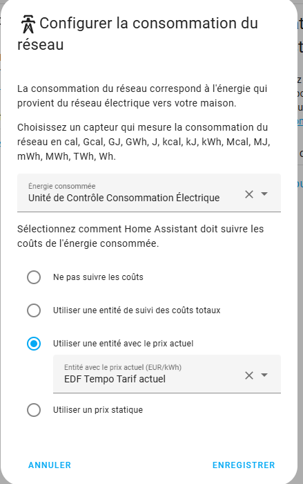

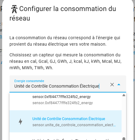

Hello @etique57
J’ai l’offre Tempo EDF.
J’ai configuré Tempo dans HA. J’ai une valeur du tarif à l’instant présent (en fonction des heures creuses et des jours).
Pour revenir ici au sujet, j’ai simplement ajouté ceci :

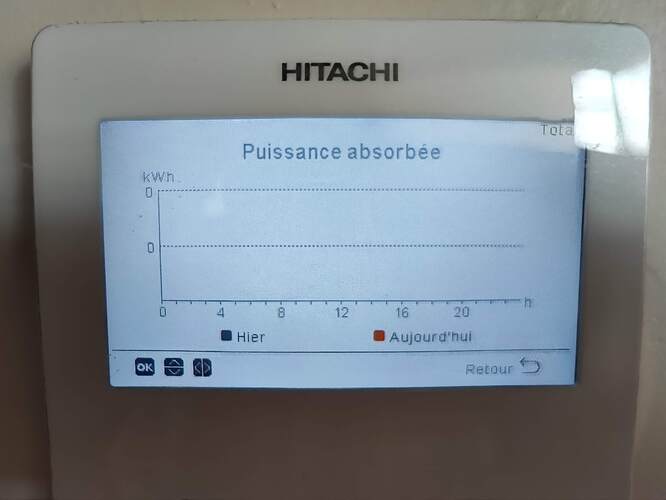

Je suis allé voir sur mon contrôleur filaire, et effectivement, le contrôleur m’a montré des pics de consommation à 1kwh par moment au cours de la journée.

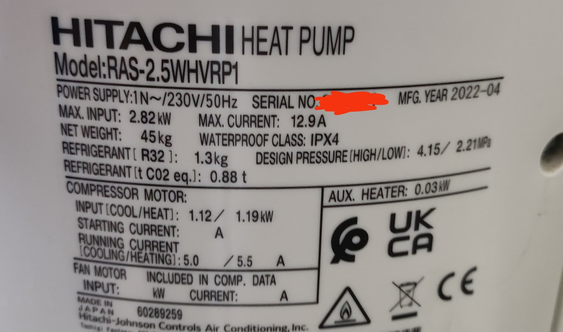

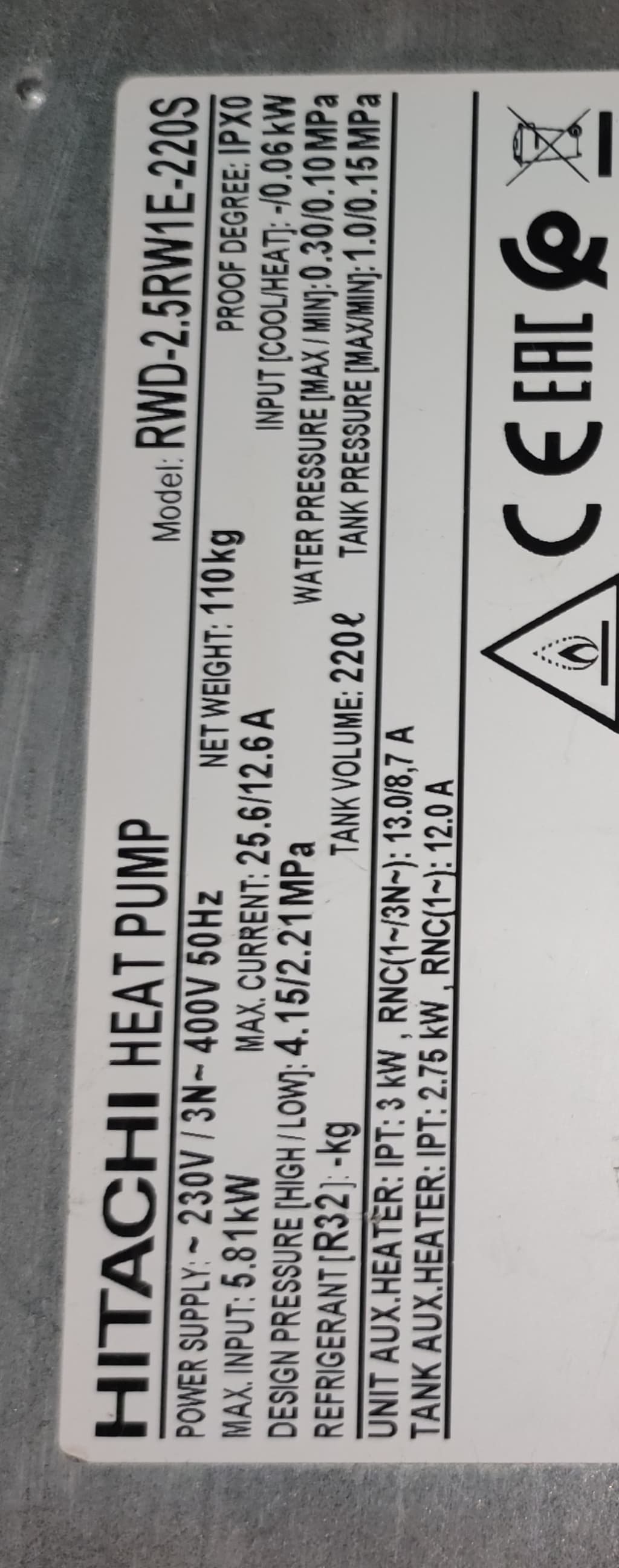

@cocof @Neuvidor pourriez-vous me donner les références exacts de vos unités intérieur et extérieur ? Apparemment toutes les machines ne sont pas équipé de compteur de consommation électrique, ce qui pourrait expliquer l’absence de remonté dans certains cas.
depuis 2 jours, je n’ai plus rien qui remonte dans HomeAssistant en consommation.
Plus étonnant encore, je n’ai plus rien non plus qui remonte sur l’interface filaire …
Je ne crois pas qu’il y ait un problème avec l’intégration, je suppose que le problème est plus général, lié au matériel Hitachi…

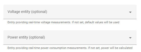

Hello @alepee
Si il n’y a pas de moniteur interne de la conso dans la PAC, est-ce que ça serait intéressant de rajouter une option pour avoir un capteur pour l’unité extérieure et un capteur pour l’unité intérieure ?
Chez moi c’est séparé depuis le tableau. Je ne sais pas si ça apporte quelque chose pour les calculs de COP etc., je peux aussi faire une entité qui somme les 2 capteurs par exemple.
Merci !
J’ai fait le choix de calculer le COP en prenant en compte l’ensemble des consommations de la machine, comparées à la puissance calorifique produite. Du coup, un seul capteur de consommation dans la config :slightly_smiling_face:
Si la machine active régulièrement sa résistance électrique ou un compresseur secondaire, il me paraît logique d’inclure cette conso dans le calcul du COP. Je pars du principe que la conso des auxiliaires (circulateur, carte mère, etc.) est négligeable à l’échelle du bilan énergétique global.
Concernant le suivi conso, pour l’instant je me base uniquement sur les valeurs remontées par la passerelle Modbus. Cela dit, ça vaudrait peut-être le coup de proposer l’utilisation d’un capteur externe en backup, notamment si la valeur remontée est à 0. À tester :smile:
Unite extérieur
Unite intérieure
