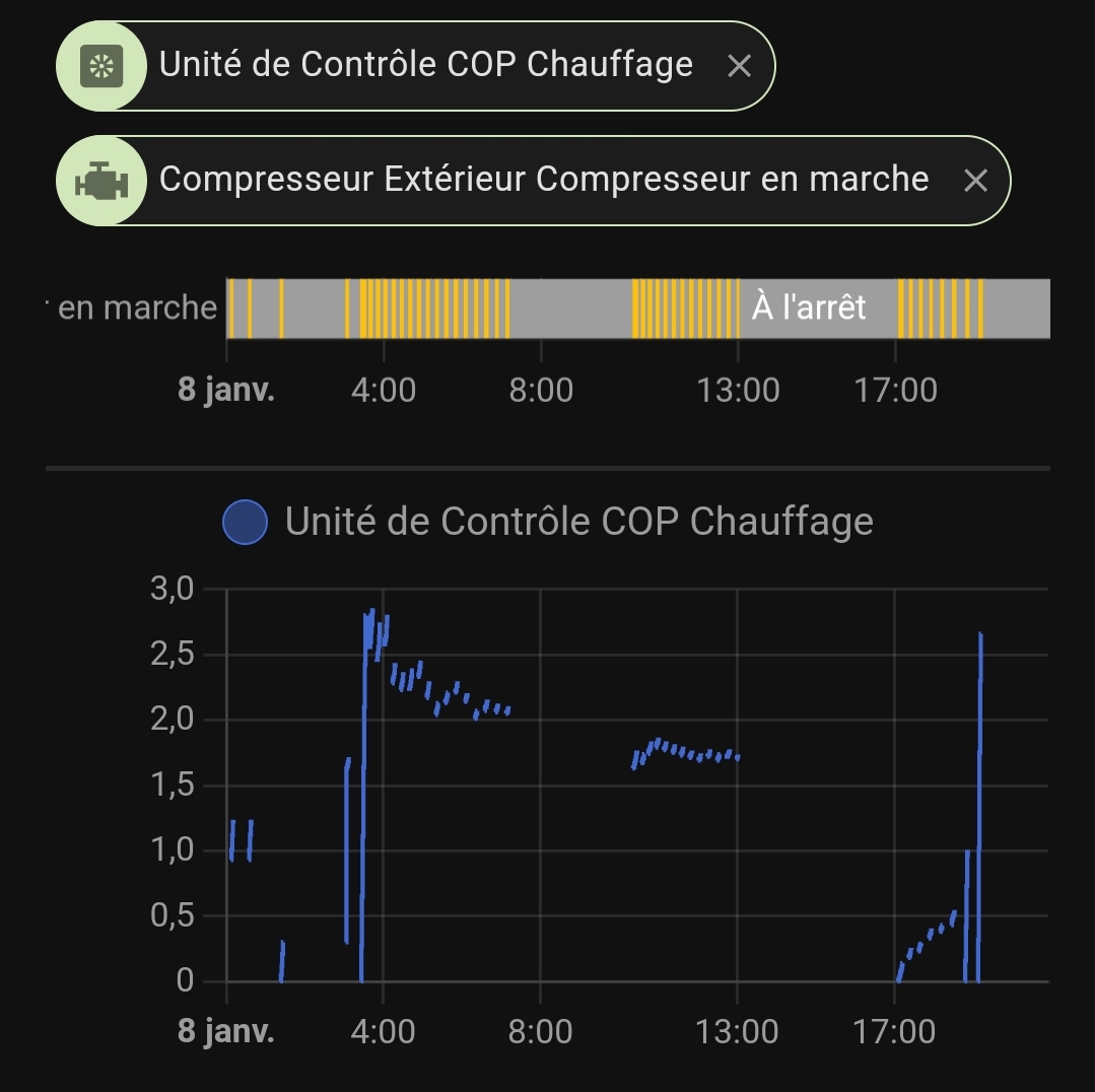

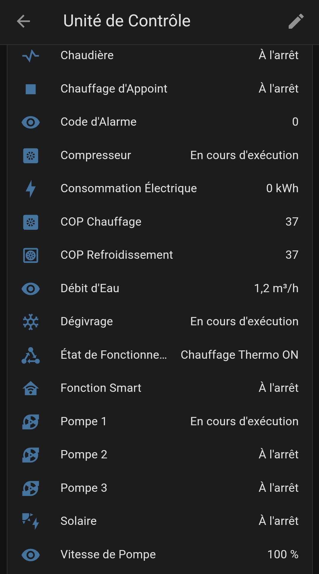

J’ai ouvert une issue concernant cette pre-release car les COP font n’importe quoi depuis depuis cette version.
Même après quelques cycles ? Merci pour le feedback :wink:
@Neuvidor vu les courbes sur les screenshots j’ai une vague idée de ce qu’il se passe. J’ai revu beaucoup d’éléments et notamment les mesures de débit en m3/h. Vu le facteur 10 peux-tu me dire ce que tu as de ce côté là
J’ai ajouté le screen dans l’issue pour suivre.

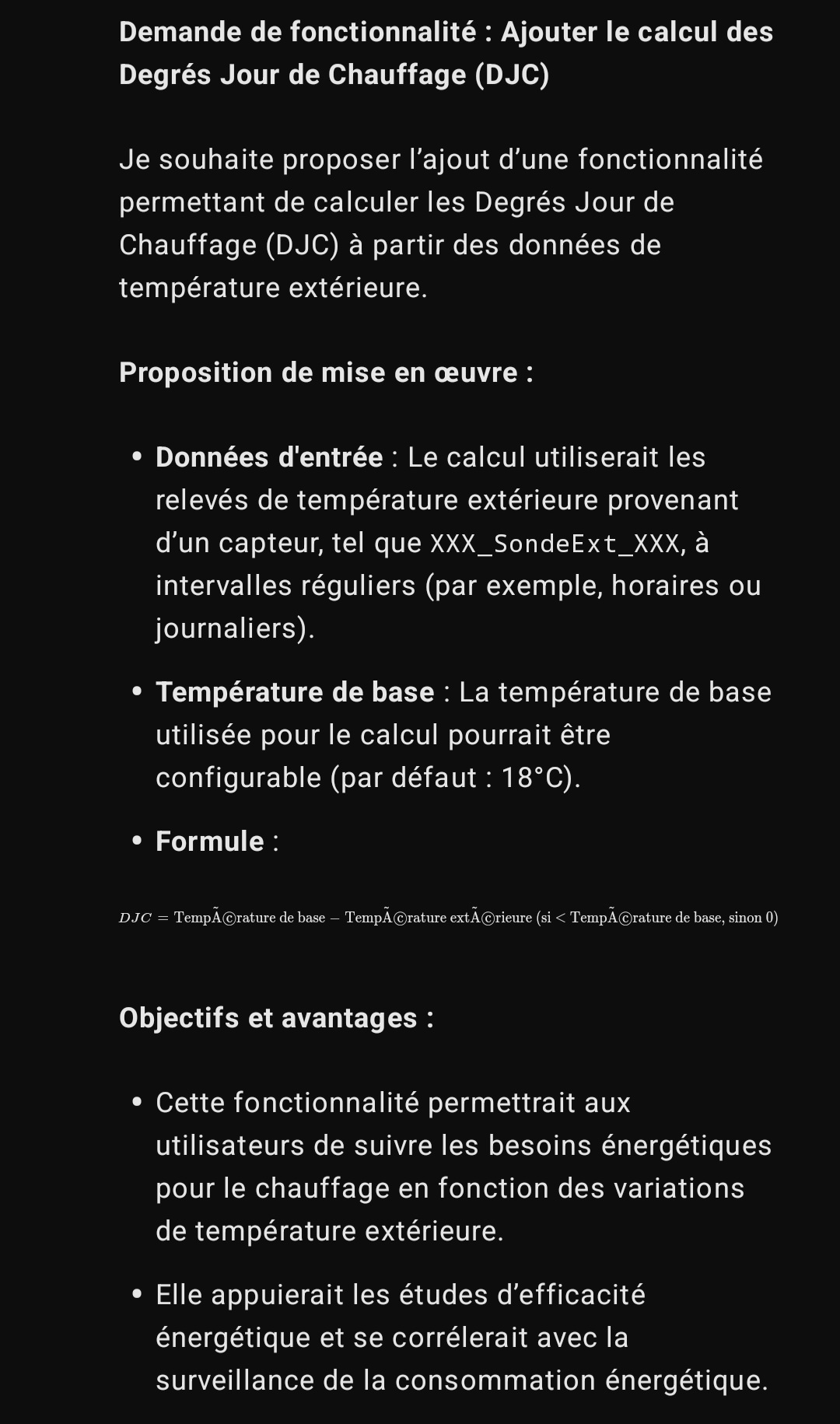

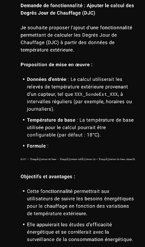

J’ai ajouté une demande de feature ICI et ICI
La traduction pour les francophones :

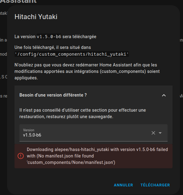

Bonsoir, je ne sais pas si je suis le seul mais j’ai cette erreur.
Pour ma part je n’ai pas le soucis.

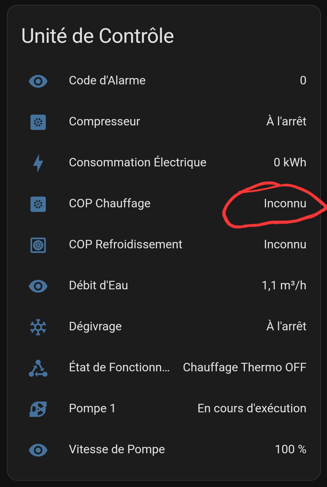

J’ai l’impression que c’est fonctionnel par contre le fait que le COP soit « inconnu » quand le compresseur est à l’arrêt est un peu chiant même si cela est 100% logique.
Cela me fait penser qu’il y a peut être 2 besoins :
  • le COP instantané => basé sur les puissances instantanées donc inconnu à l’arret
  • le COP moyen représentatif de la PAC => moyenne sur les X derniers cycles, sur un temps données, l’idéal serait même d’avoir le choix dans la config. Ce COP serait disponible en permanence et resterai figé entre 2 cycles.
L’idée est de pouvoir consulter le COP de sa PAC sans forcément avoir un graphique.
Qu’en pensez-vous ?
