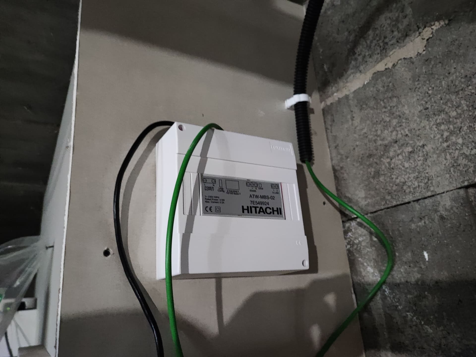

Elle se monte en DIN rail directement dans le sous-tableau dédié à la PAC. Tu auras également besoin de prévoir un cable RJ45 pour la connecter sur ton réseau.

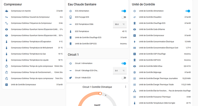

Les informations remontent bien.
Pour rappel, c’est une Yutaki Combi S de 2019, donc avec ECS, 2 circuits, chauffage/refroidissement
@alepee si tu as des informations que je peux te fournir, dis moi.
J’ai désactivé manuellement les capteurs liés à l’option piscine, qui pourtant est désactivée sur le contrôleur.

Coucou! J’ai exactement le même modèle que toi. Pourrais tu prendre une photo du modbus installé s’il te plait ? Merci :pray:
Hello ! tu voudrais voir quoi exactement ?
J’ai un cable 4 brins qui me sert à alimenter le modbus, et qui est branché sur les bornes Hilink de la carte mère.
Voir à quoi m’attendre si je commande le modbus, ce que je vais devoir démonter, brancher etc…
je t’ai répondu en PV !

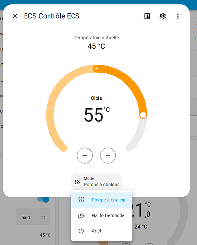

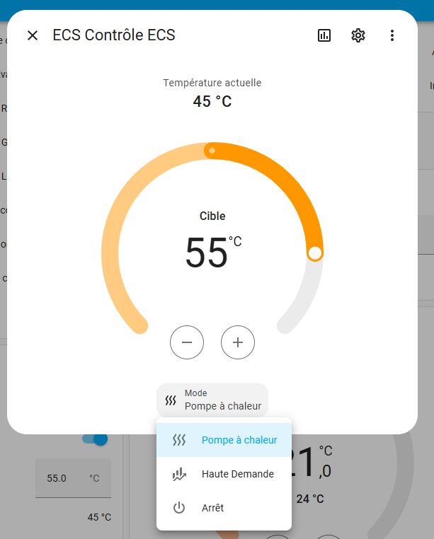

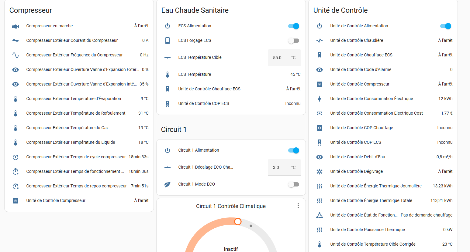

Est-ce que les heureux propriétaires d’une installation comprenant l’ECS peut me confirmer que la pre-release 1.7.0 fonctionne bien avec la nouvelle entité WaterHeaterEntity ? Un petit screenshot éventuellement :slight_smile:
Ça semble fonctionner :wink:
Nom de l’entité : water_heater.ecs_controle_ecs

Impeccable !
Pour moi également !

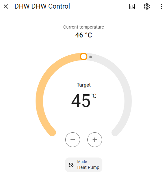

Deux nouvelles versions sont disponibles avec des améliorations importantes :
Version 1.7.0 (19 mars 2025)
La principale nouveauté est l’utilisation d’une entité water_heater native de Home Assistant pour gérer l’ECS :
  • Interface plus intuitive pour le contrôle du chauffe-eau
  • Support complet des modes : arrêt, standard et forte demande
  • Meilleure intégration avec Home Assistant
Version 1.7.1 (27 mars 2025) [latest]
Cette mise à jour améliore la cohérence des modes de fonctionnement :
  • Le mode « standard » de l’ECS est maintenant affiché comme « Heat pump » pour mieux correspondre à la réalité du fonctionnement des Yutaki
  • Plusieurs améliorations techniques pour les développeurs :
    • Passage à Ruff pour un code plus propre (abandon de Pylint)
    • Mise à jour des outils de développement
    • Support de ffmpeg dans l’environnement de dev

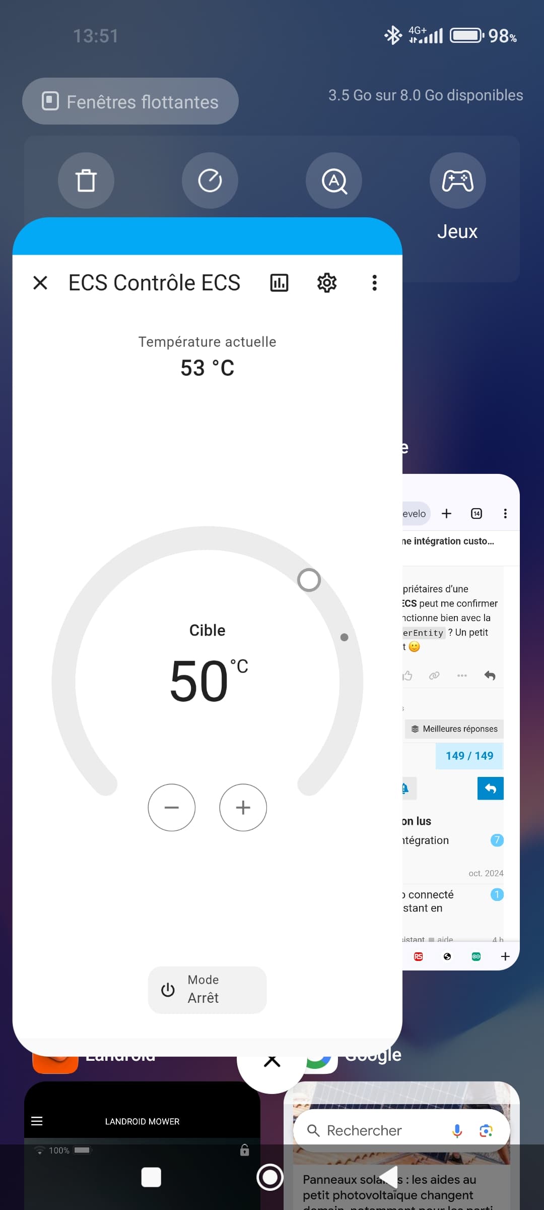

mise à jour 1.7.1 effectuée, je vois effectivement des changements.
Est-il possible d’ajouter cette carte directement sur un tableau de bord ? Pour l’instant, la seule façon d’y accéder c’est en cliquant sur :
Capture d’écran 2025-03-31 140534

Dans l’onglet Configuration de ton appareil ECS, regarde si tu n’as pas des entités cachées :
J’ai ça :
On ne voit pas très bien sur le screenshot mais les deux dernières lignes sont effectivement désactivées.
