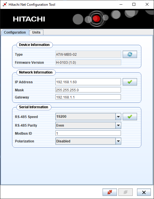

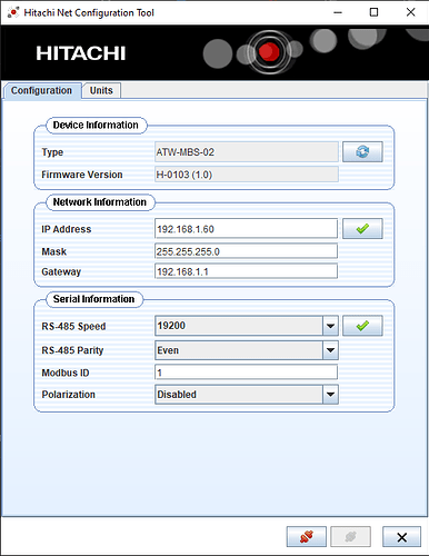

Pour ceux qui ont la passerelle, est-ce possible de m'indiquer votre version de firmware ?
Pour ma part je suis en H-0103 (1.0) qui semble ne pas remonter certaines infos, je n'ai pas la conso alors que @Duncan-Valleix visiblement est OK de ce coté là.

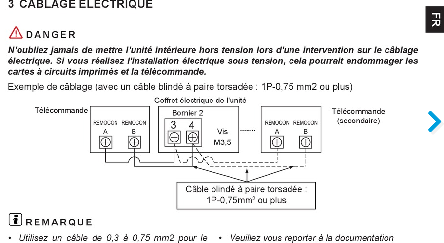

Juste une question technique simple ... Désolé même du niveau de question ... J'ai parcouru les sujets sur le forum qui en parlent, j'ai fouillé le web, les documentations hitachi, mais je n'arrive pas à confirmer.
Le bus H-Link, les deux fils, je relie l'ATW-MBS-02 à l'unité intérieure via deux fils en H-LINK. Mais, question: si j'ai une unité extérieure, plus une télécommande filaire, comment je fais ?
  • Obligé de raccorder le module sur l'unité extérieure ?
  • je regroupe tous les fils H-LINK ensemble sur l'unité intérieure (bornier) , genre avec des dominos ?
  • je dois acquérir également un module spécial pour augmenter le nombre de raccordement H-Link sur l'unité intérieure ?
Merci pour votre aide !

Bonjour oui il faut le connecter dans l’unité centrale. Normalement il y a une notifice avec le module qui explique il faut utiliser les bornier déjà existant, pas la peine de mettre des dominos.
Attention il y a 2 bus hi link sur nos PAC.
Hello, d’acc, merci beaucoup pour ton aide !
Oui, vu, 2 bus, l’un pour l’unité extérieure.

J'ai le même numéro de version que toi @Neuvidor et pas de remonté non plus sur ce sensor :frowning:

bjr
meme version que toi pour le module modbus, de quelle entité exactement tu parles ?

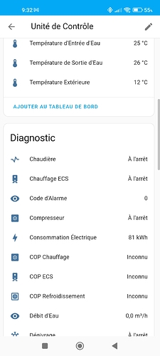

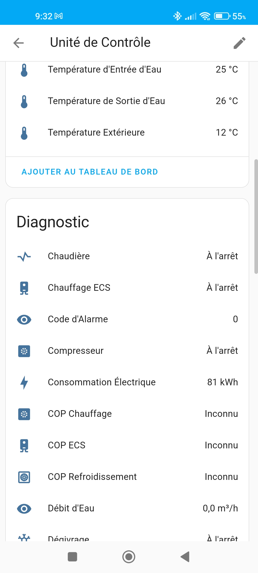

via l'intégration j'ai le sensor sensor.unite_de_controle_energie_thermique_totale qui remonte bien une valeur.
quand je communique directement en modbus j'ai aussi :
et pour info voici les version cote PAC :
On parle de celui-ci @cocof. Par contre il correspond au registre 1098 que tu montre. Est-ce qu'il y a une différence entre le sensor de l'intégration et ton sensor modbus?

Merci @alepee pour tes travaux et nouveautés.
Oui la conso remonte bien
