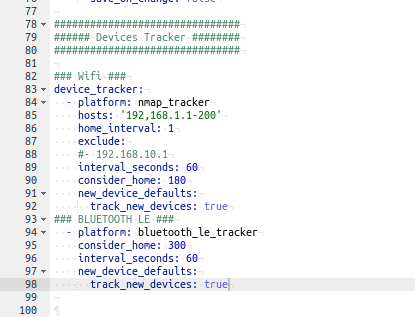

Voila ce que donne mon configuration.yaml

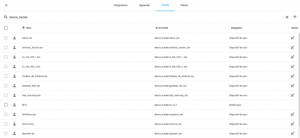

Rendez- vous maintenant dans configuration
, entités
puis faites une recherche device_tracker
Les devices se terminant par .lan
sont les devices Wifi, les ble
sont les Bluetooth Low Energy et les BT
les Bluetooth classique.

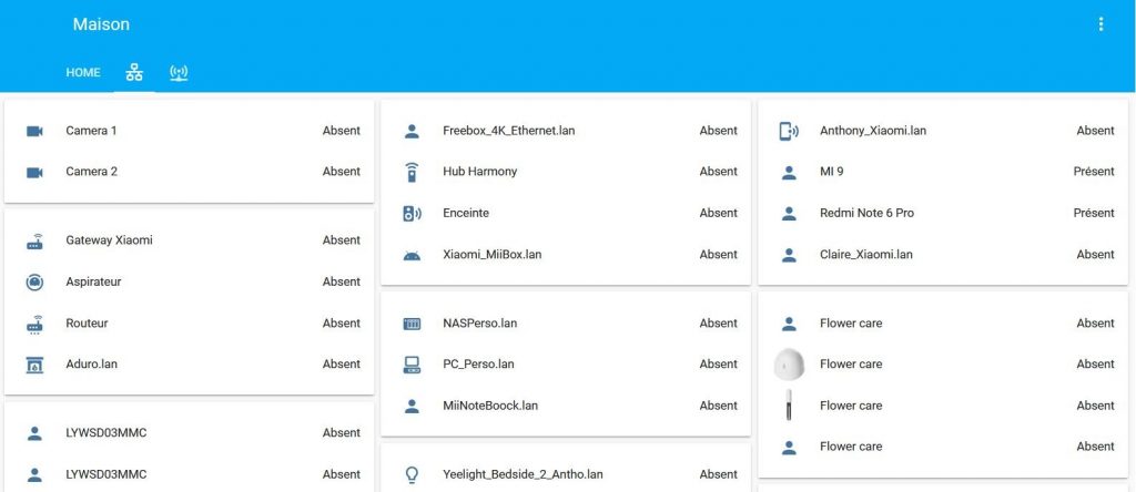

Vous avez bien tous vos appareils qui s’affichent, mai ils ont tous le même icône (user).
Nous allons voir comment le changer.

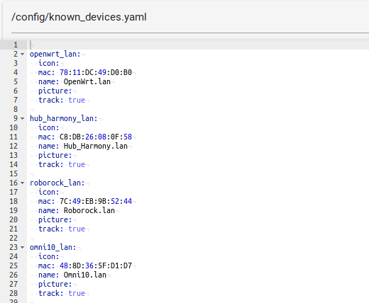

known_devices.yaml.
C’est quoi ce fichier ?
Quand vos devices sont détectés pour pouvoir les suivre, Home Assistant créé un fichier dans lequel il stocke les appareils. Vous l’avez compris c’est ce fichier qui est accessible via File Editor.
Customiser vos devices.
Vous pouvez dans ce fichier changer le name
qui correspond au Friendly Name
, l’icône via les icônes material design mais vous pouvez aussi personnaliser l’image avec l’attribut picture
et un lien pointant vers une image externe ou interne dans le dossier /www
(il devra sûrement être créé) du dossier /config
de votre Home Assistant en 192x192px.
NOTA : Vous avez la possibilité de créer un dossier
/nomdevotredossier
dans/www
pour pouvoir vous y retrouver.
devicename:
mac: EA:AA:55:E7:C6:94
picture: https://www.home-assistant.io/images/favicon-192x192.png ## Si source externe.
picture: /local/name.jpg ## Si votre image est à la racine du dossier /www
picture: /local/images/name.jpg ## Si votre image est à la racine de votre dossier /www/mondossier
track: true
