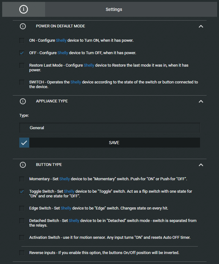

Par contre, comment je peux configurer les channels
(je suppose que c’est par là que l’on peut actionner les contacts secs) ?
Parce que moi et la langue de Shakespeare, … Je voudrais pas faire de connerie…

Je voudrais les configurer pour simuler un appui d’une seconde sur un bouton poussoir.
Dit autrement, en « shelly », envoyer du 12/24V pendant 1 seconde vers le portail?
Oui, c’est bien ça, je souhaiterais que les « output » 1 & 2 du Shelly uni se comportent comme un poussoir physique sur lequel une personne aurait appuyé pendant 1 sec.
Je ne suis pas sur qu’il envoie une tension car il semble que ce soient des sorties libre de potentiel
Oui, c’est bien cela, j’ai mis 1 sec sur le AUTO OFF
des channels et je « vois » avec le multimètre, réglé sur Ohmmètre, une ouverture du circuit électrique lorsque « j’allume » le channel.
