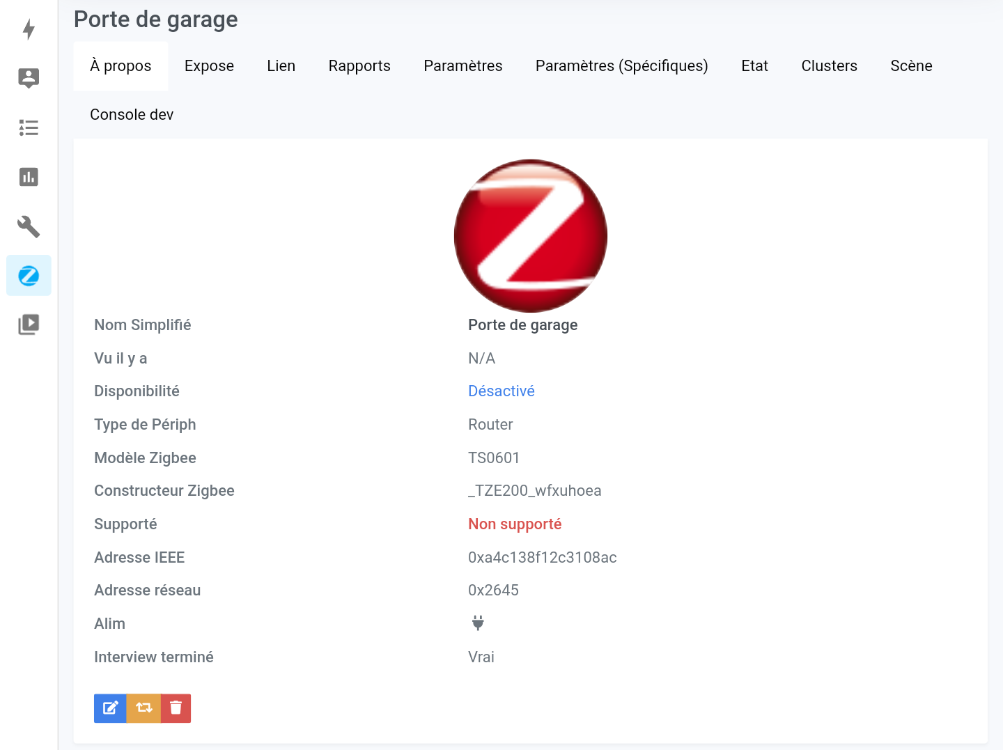

Merci pour ton retour. Malheureusement en vérifiant dans le module complémentaire zigbee2Mqtt, j’ai bien « Current version: 1.23.0-1 ».
Par contre le nouveau device supporté est le « PJ-ZGD01 » et quand je regarde dans les infos de mon périphérique sur zigbee2Mqtt, le modèle zigbee est « TS0601 ».
Dans les New suported devices il y a bien des TS0601 (TS0601_smart_air_house_keeper, TS0601_vibration_sensor), mais rien en lien avec une porte de garage.
J’ai quand même essayé de réappareillé ce module après la maj de zigbee2Mqtt, mais il reste en non supporté …

Je n’y connais rien non plus en ajout de matériels non couverts, cela dit, ton device devrait exposer un contact sec pour l’activation de la porte et un état open/close. Ca ne devrait pas être compliqué à gérer je pense, quelqu’un doit l’avoir fait en cherchant sur google…
Comme je suis curieux je l’ai fait, j’ai juste cherché « PJ-ZGD01 Garage » car il n’est pas encore documenté sur le site de Z2M…
Et on trouve ce fichier github qui fait partie du code the Z2M pour la config des appareils.
Et là surprise, le PJ-ZGD01 fraichement couvert, apparait comme étant originalement reconnu comme TS0601 mais avec le constructeur « _TZE200_nklqjk62 ».
        fingerprint: [{modelID: 'TS0601', manufacturerName: '_TZE200_nklqjk62'}],
        model: 'PJ-ZGD01',
        vendor: 'TuYa',
        description: 'Garage door opener',
Donc surement qu’avec le lien donné pour configurer ses propres appareils et ce fichier… il y a moyen de déduire ce qu’il faut pour reconnaitre le tien.

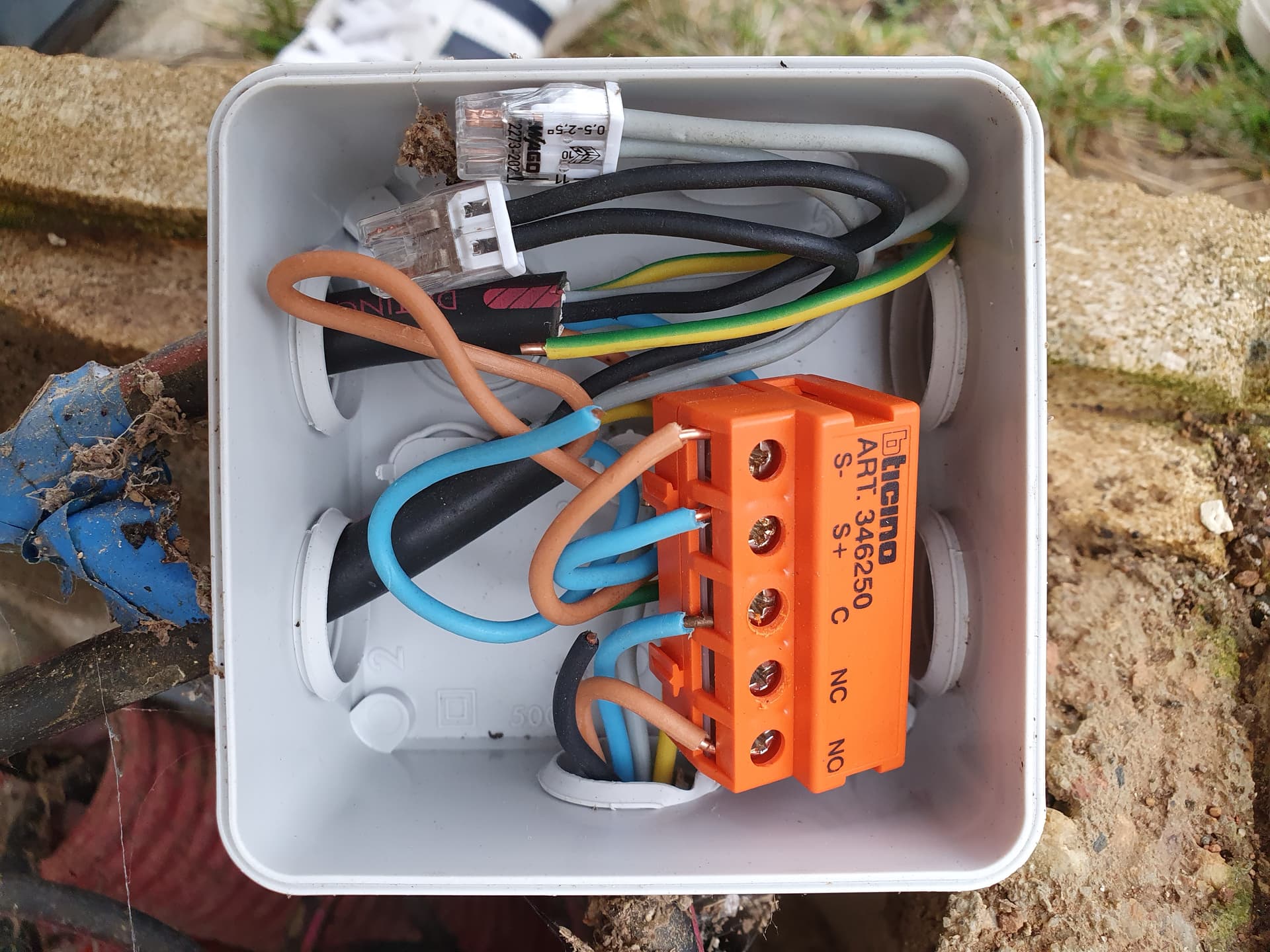

Je n’arrive pas à alimenter mon boitier à priori car si je le branche à une prise il s’allume bien. Je l’ai relié aux 2 bornes S+ et S- de mon boitier orange qui sert pour la gache de mon portier video. Pour le contact sec j’ai relié mon boitier aux bornes C et NO. Pensez vous que cela est correct?
Aux bornes de s+ s- tu dois avoir une tension de l’ordre de 18Vdc lorsque tu actionne la gâche de ton portier.
Alors que ton module a besoin de 230Vac en permanence.
Il faudrai plutôt l’installer dans l’armoire de commande du portail.

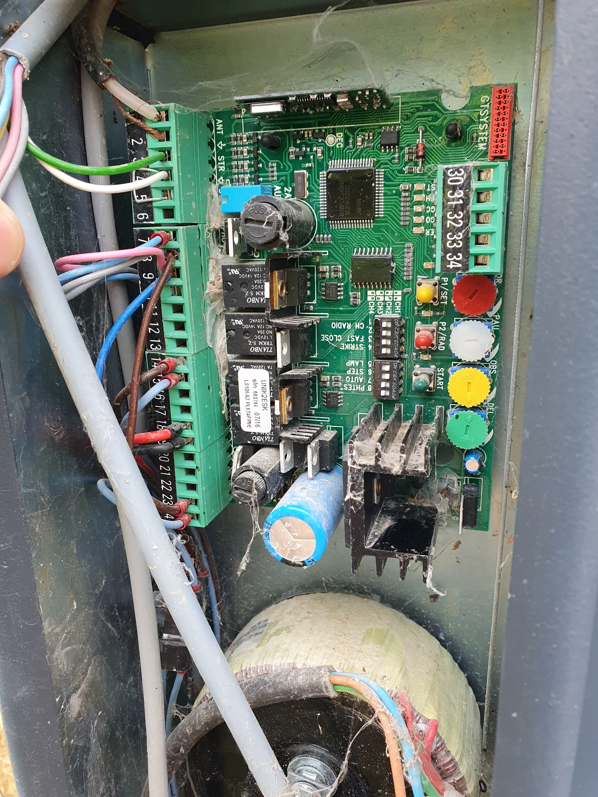

Dis moi la marque et le modèle de moteur ou peux-tu mettre une photo de la carte.

Voici la photo
J’ai tenté sur le fil blanc et vert en position 3 et 4. J’arrive à ouvrir mais pas à stopper et fermer mon portail. Alors qu’avant de brancher le capteur j’arrivais à stopper et fermer…mon code a pourtant l’air correct…

Merci Pulpy. J’ai l’air d’être bon pour les branchements on dirait ?
J’ai fais un test : si je stoppe quasi de suite et ferme cela fonctionne. On dirait que cela remette un truc à 0 quand on laisse ouvrir jusqu’à la fin
D’âpres la notice il semblerait que tu sois en pas à pas sur le switch 6 (position ON)
Je pense qu’il faut qu’il soit en OFF pour avoir Ouverture/pause/fermeture
pour moi ton contact sec du module doit être entre la borne 3 et 4
Dites moi si je me trompe
Je pense qu’il faut bien lire la notice, notament la page 9
"5.5.5 Mode OUVERTURE-FERMETURE-OUVERTURE
Mettre le dip-switch 6 sur OFF et le dip-switch 7 sur OFF. Le portail étant fermé, si l’on donne un ordre par
radio ou par le biais de l’entrée “STR” ou encore par le bouton START situé sur la carte, la centrale:
  • effectue un pré-clignotement fixe d’une seconde
  • actionne les deux moteurs avec un décalage nul si le trimmer DEL est tourné complètement dans le sens des
    aiguilles d’une montre, de trois secondes fixe pour toutes les autres positions du trimmer.
  • actionne les moteurs pendant une seconde au ralenti (softstart) puis à la vitesse fixée au moyen du trimmer FOR.
  • l’ouverture se termine sur intervention du fin de course, du dispositif de détection d’obstacle ou de
    l’écoulement du temps de manoeuvre. Si d’autres commandes sont envoyées pendant l’ouverture, elles n’ont…"
