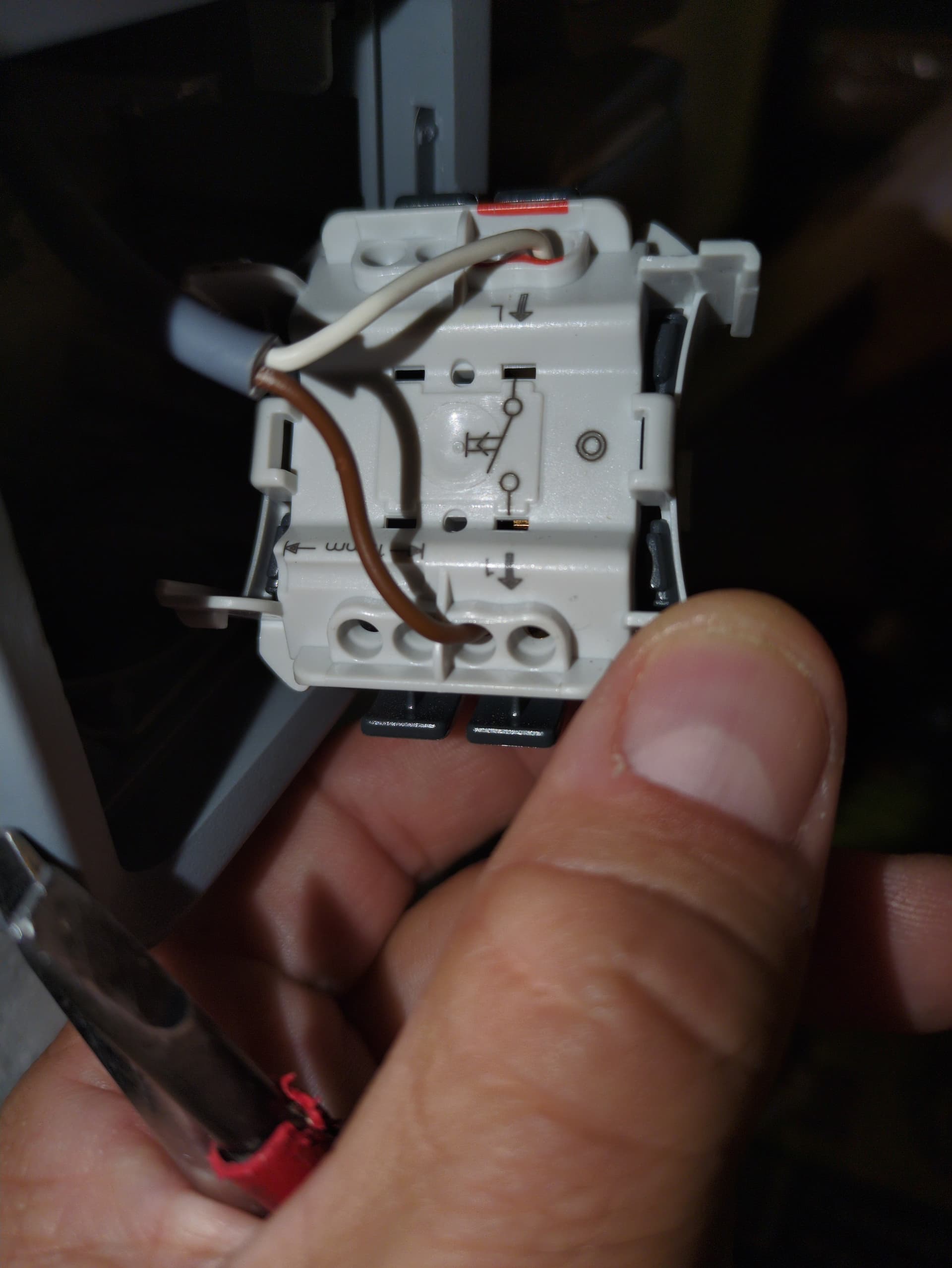

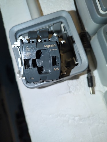

Donc voici, l’interrupteur me permettant d’ouvrir/fermer ma porte :
Et voici le câble qui y est raccordé :

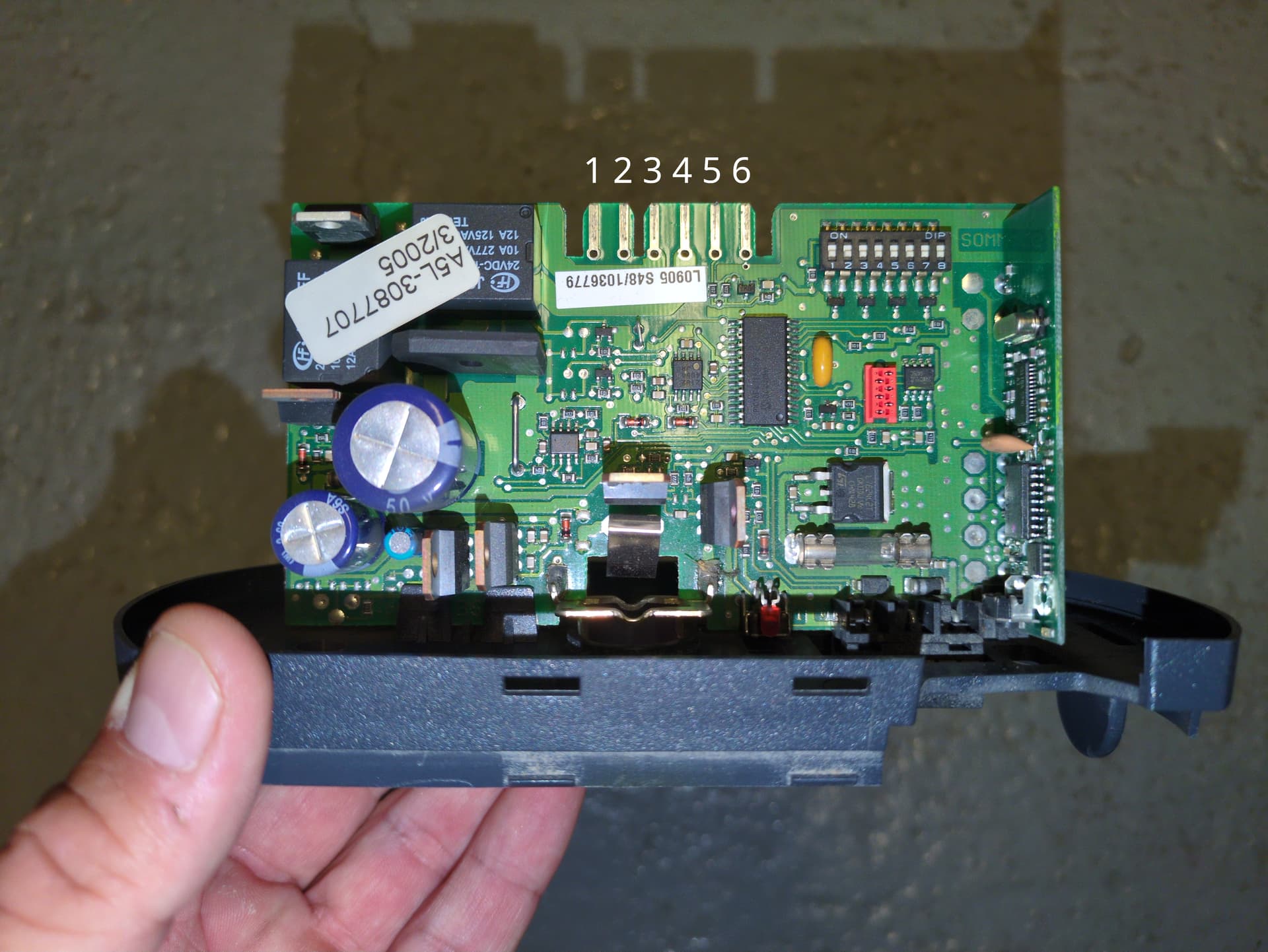

Coté moteur, voici la carte que j’ai :

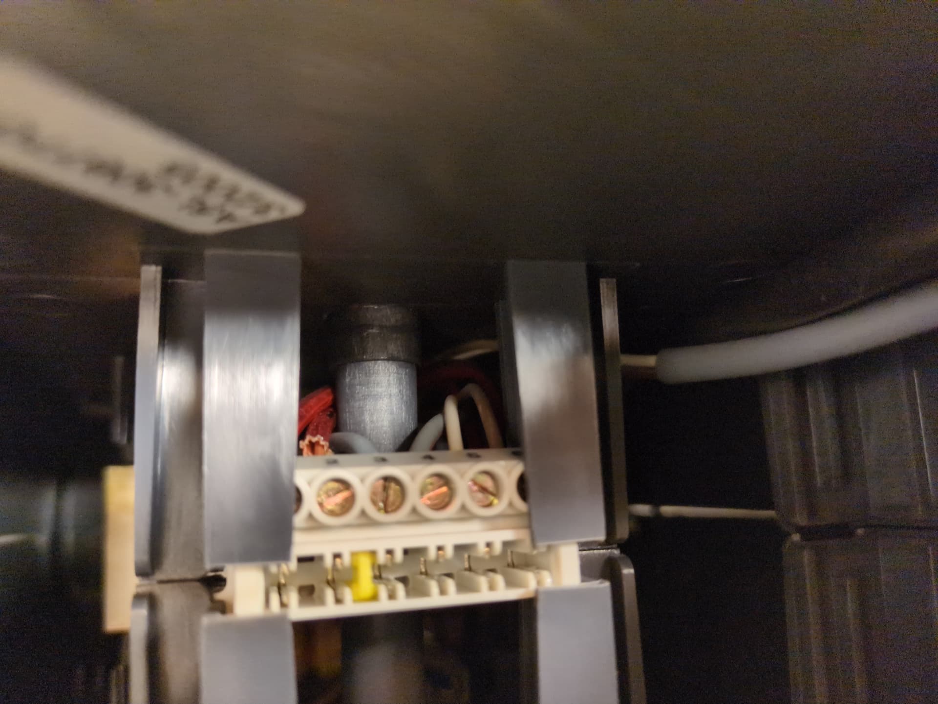

et elle est enfiché dans ce connecteur :
j’ai numéroté sur la carte les différentes positions comme notées sur le connecteur (on voit un peu les chiffres sur la photo du connecteur)
A priori, le fil blanc et le fil brun que j’ai connecté à mon interrupteur sont en positions 5 et 6 sur le connecteur sur la photo.

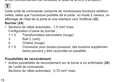

La documentation semble concorder :
et elle précise que je peux connecter plusieurs interrupteurs en parallèles.

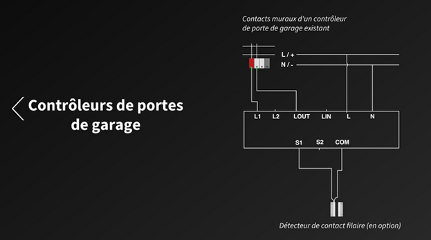

Est ce que j’ai juste si j’alimente le module en reliant les bornes L et N à la phase et au neutre d’une prise électrique voisine pour alimenter le module.
Et j’utilise ensuite les bornes L1 et LOut pour connecter mon moteur ? (à la place de l’interrupteur actuel)
Et peut-être S1 et COM pour connecter mon interrupteur ?
d’après ce schéma :
Désolé je modifie au fur et à mesure que j’y réfléchis
C’est tout a fait ça et même si home assistant tombe tu gardes le contrôle via l’interrupteur
Pour le schéma de cablage ça me semble tout a fait ça
Ok donc j’ai bien interprété le schéma … ? Et ce qui est appelé “détecteur de contact filaire (en option)“ c’est donc bien un interrupteur ?
Est ce que par hasard en S2 je peux rajouter un détecteur de proximité pour savoir si la porte de garage est ouverte ou fermé ?
Aucune idée j’ai pas trop regardé ton schéma c’est las très agréable sur le téléphone
Mais oui tu peux détourner l’entrée S2 pour récupérer un état il faudra sûrement jouer avec un template sensor
