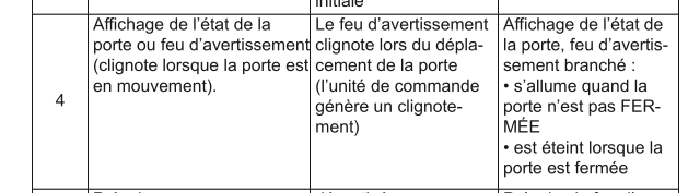

j’ai pris le temps de regarder la doc et j’ai trouvé ça :
J’ai le petit interrupteur 8 positions sur ma carte et le 4 est bien sur 1 donc activé : je suis bien sur la configuration de la colonne tout à droite à priori.

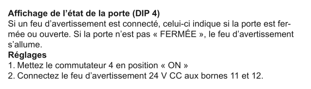

et à coté, sur la doc, j’ai cette information :
Donc je pense que ma carte sort du 24V CC sur les bornes 11 et 12 quand la porte est ouverte et quand elle est fermé, ça doit couper le courant et passer à 0V.
Est ce que je peux me servir de ça pour gérer le statut de ma porte dans Home Assistant en passant par mon module Aqara T2 peut être ?
pas sur que le T2 aime recevoir 24V sur ses bornes mais sinon tu peux ajouter un relais 24V entre les 2 genre
