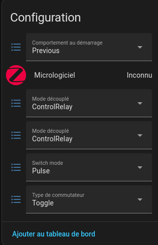

Dans la config de mon module Aqara dans home assistant, il y a aussi 2 paramétrages “mode découplé” avec comme choix “control relay” ou “decoupled” ; j’imagine un pour chaque switch mais je ne sais pas à quoi ça sert.

Le mode découplé permet de découper l’entrée de la sortie quand tu découplé un entrée elle n’agit plus sur le relais en sortir mais pareil pas vraiment un sujet ici pour S2

Mais oui j’ai ces configurations dispo :

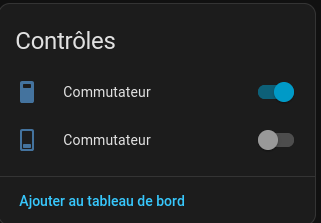

et les statuts de mes 2 switchs :

Quand tu actives S2 le 2eme commutateur s’active

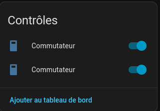

Oui mais une fois que j’ai activé S2 :

En fait, le commutateur 2 change d’état si je clique dessus sur HA et non quand j’ouvre ma porte de garage …
Que le commutateur 2 se mette sur ON quand le relai boucle les positions S2 et COM sur le module Aqara quand ma porte de garage est ouverte, c’est ce que j’espérai mais ça n’a pas l’air de pouvoir fonctionner comme ça.
Sur ma capture d’écran, le commutateur 2 est sur ON uniquement parce que j’ai cliqué dessus.
