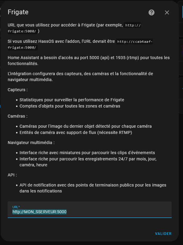

Bonjour, je viens de passer sur un nuc avec proxmox, frigate en LXC et HA en VM. tout ça sur la même machine avec un google coral USB. Ca fonctionne bien pour un début.
Avant d’essayer de mettre en place des automatisations basées sur les détections je tente d’afficher la carte « frigate card » mais sans succès…
J’ai installé « frigate proxy » sur HA et récupère bien l’affichage de frigate. Maintenant, je ne sais pas comment avoir les entités cameras pour les afficher dans « frigate card ». je pensais qu’elles aller se créer grace a frigate proxy. Ca ne semble pas etre le cas, faut-il les créer dans configuration.yaml? et si oui comment?
Frigate c’est pas simple…
PS : mes cameras sont des Annke et je récupère leur flux rstp sous frigate
de ce que je comprends tu utilise le « frigate proxy » ici : GitHub - blakeblackshear/frigate-hass-addons: Frigate hass.io addons
Pour moi ça ne fait que ajouter l’accès à l’instance du serveur frigate sur la sidebar.
En revanche si tu installe frigate et non « frigate proxy » tu as le choix à la configuration de lui spécifier l’adresse de ton serveur. Et la il va te créer toutes les entitées qui vont bien.
Bonsoir, merci pour cette réponse. J’ai donc installé le module complémentaire « frigate » mais je n’ai pas la fenêtre que tu as affiché. Je ne peux pas configurer l’adresse de mon serveur frigate externe. Cette fenêtre devrait être accessible depuis frigate sur HA?
Non pas le module complémentaire justement. L’intégration.
Après l’avoir dl sur HACS, tu devrais pouvoir l’avoir dans tes Paramètres > Appareils et Services > Ajouter une intégration.
