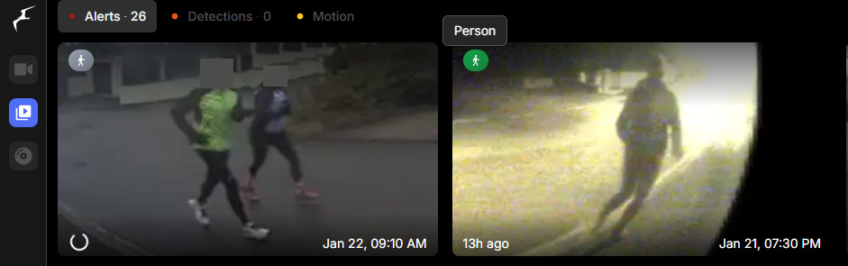

Lorsque les personnes passent devant la caméra, il y a bien des clips dans frégate mais Détections 0 ?

Bonjour @Ives,
Sans paramétrage supplémentaire dans ton fichier de config Frigate, toutes les détections sont classées dans la catégorie « Alerts ». Tu dois ajouter d’autres paramètres si tu veux un classement spécifique, par exemple la détection de personnes en « Alerts » et celle de voiture en « Detections ».
Les 2 menus correspondent finalement à un simple classement permettant à l’utilisateur de mieux s’y retrouver dans les détections.
