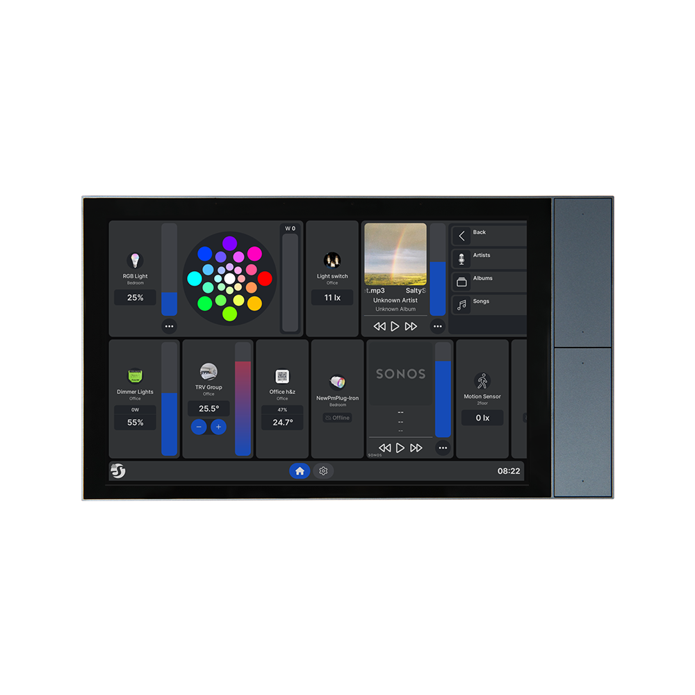

Un nspanel 120
Shelly a sorti un écran aussi mais pas donné donné
Mais une tablette Android reste sûrement le meilleur choix

Si le NS panel fait les choses que le Shelly bah je prends des NS Panel.
L’idée c’est de ne pas être verrouillé. Que je puisse afficher un Dashboard dédié à la chambre en question et que les clients ne puissent pas sortir de ce Dashboard pour résumer
