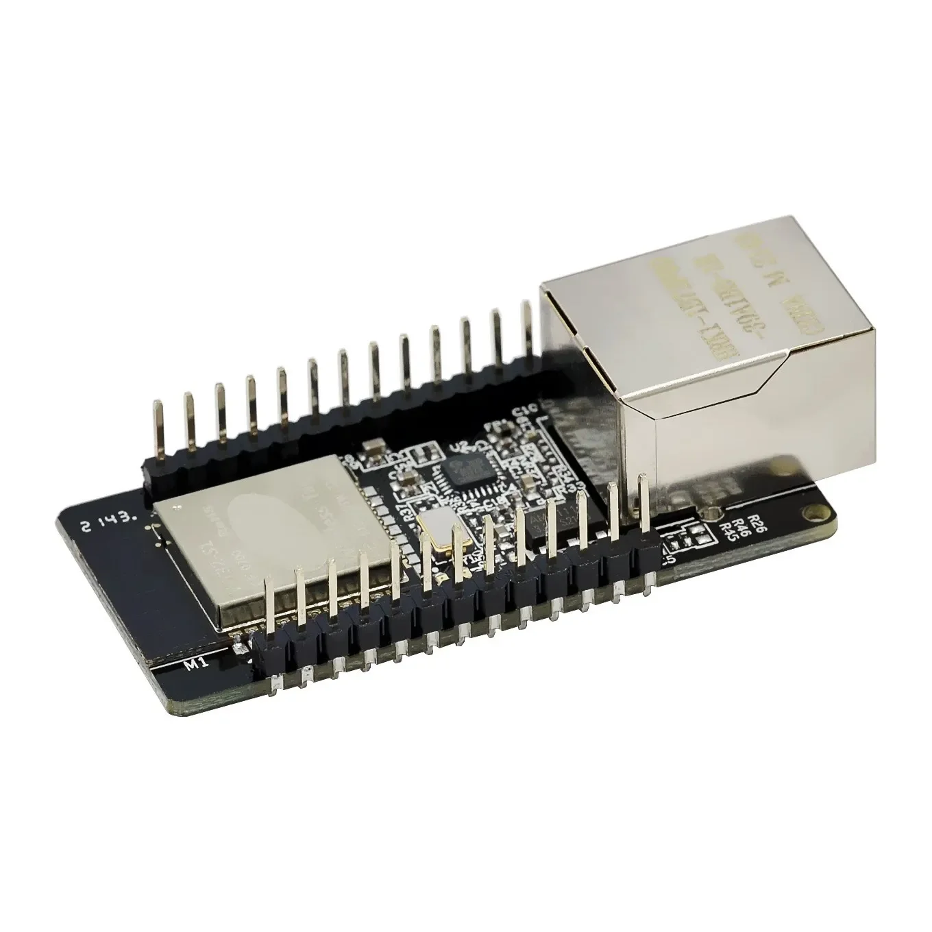

Bonjour a tous, Je me greffe sur ce projet très interressant !
J’ai aussi un electrolyseur Poolsquad Uno de la société Pool Technologie
J’ai pris un EST-Poe-32 compatible esp32 (avec le port lan en plus) j’ai pas de wifi dans mon local technique de piscine.
J’ai un bout de code @Ricky_D
je viens de le faire tourner en changeant la mac adress voici les resultats:

Bon moi je n’arrive à rien faire avec mon ESP32;
J’ai collé le code, modifié le MAC de l’électrolyseur mais je n’ai que des problèmes de connexion wifi, j’ai pourtant fixé l’ip mais je suis soit déconnecté sans arrêt, soit pas de connexion avec toujours ce message d’erreur . J’ai même changé d’esp, ça déco*ne toujours.
INFO Starting log output from 192.168.1.225 using esphome API
WARNING Can't connect to ESPHome API for epool-usbc @ 192.168.1.225: Error connecting to [AddrInfo(family=<AddressFamily.AF_INET: 2>, type=<SocketKind.SOCK_STREAM: 1>, proto=6, sockaddr=IPv4Sockaddr(address='192.168.1.225', port=6053))]: [Errno 113] Connect call failed ('192.168.1.225', 6053) (SocketAPIError)
INFO Trying to connect to epool-usbc @ 192.168.1.225 in the background
voici le début mon code (le reste c’est un copié coller du dernier code) si quelqu’un peut m’aider ?
esphome:
friendly_name: epool_usbc
substitutions:
mac_justsalt: "F4:B3:B1:0B:CA:18"
service_uuid: '09912756-7b32-4629-aeb1-b309d9a338ae'
characteristic_uuid: 'ef785c24-22bb-463d-b651-0b7445ba091c'
characteristic_uuid_write: '4d32c5e5-2bb5-45c6-8c89-6f59bb3930d2'
esp32:
board: esp32dev
framework:
type: arduino
# Enable logging
logger:
# Enable Home Assistant API
api:
encryption:
key: "v89B5kO1KMv818EZx9Cmuke+p5TR58UmU9slQmukOq8="
ota:
password: "c3f1f13c96c22d1ea75ec07926b6bcc9"
wifi:
ssid: Freebox
password: **********
manual_ip:
static_ip: 192.168.1.225
gateway: 192.168.1.1
subnet: 255.255.255.0
ap:
ssid: "Epool"
password: "***********"
captive_portal:
bluetooth_proxy:
active: true
autre message incompréhensible pour moi
INFO Successfully connected to epool-usbc @ 192.168.1.225 in 8.033s
WARNING epool-usbc @ 192.168.1.225: Connection error occurred: epool-usbc @ 192.168.1.225: The connection dropped immediately after encrypted hello; Try enabling encryption on the device or turning off encryption on the client (ESPHome Logs 2024.5.4).
WARNING Can't connect to ESPHome API for epool-usbc @ 192.168.1.225: epool-usbc @ 192.168.1.225: The connection dropped immediately after encrypted hello; Try enabling encryption on the device or turning off encryption on the client (ESPHome Logs 2024.5.4). (HandshakeAPIError)
Je pense qu il y a de toute façon une merde dans le code le mien plante régulièrement
Et en cpp ça me déréglé l électrolyseur
Il faut que j arrive a me débloquer du temps pour regarder ce qui merdouille
Il est possible que tes déco soit lié au PB de lecture que je rencontre aussi
Donc soit prendre une vielle version 3 4 version en arrière soit patienter jusqu a la prochaine
Merci, je pense plutot à un problème de wifi car si j’essaie de me connecter sans fil à l’esp32, soit ça rame au démarrage, soit ça bloque, soit erreur alors que si je me connecte directement en usb avec l’ordi, toutes les valeurs remontent sau à l’instant, j’ai ça
[I][wifi:303]: WiFi Connecting to 'Apple'...
[20:40:52][W][wifi:633]: Error while connecting to network.
[20:40:52][D][wifi:677]: Retrying with hidden networks...
[20:40:52][I][wifi:303]: WiFi Connecting to 'Apple'...
[20:40:52][W][wifi:649]: Connecting to WiFi network failed. Are the credentials wrong?
[20:40:54][W][wifi_esp32:482][arduino_events]: Event: Disconnected ssid='Apple' bssid=[redacted] reason='Auth Expired'
[20:40:57][I][wifi:303]: WiFi Connecting to 'Apple'...
[20:40:57][W][wifi:633]: Error while connecting to network.
[20:40:57][D][wifi:677]: Retrying with hidden networks...
[20:40:57][W][wifi:649]: Connecting to WiFi network failed. Are the credentials wrong?
[20:40:59][W][wifi_esp32:482][arduino_events]: Event: Disconnected ssid='Apple' bssid=[redacted] reason='Auth Expired'
[20:41:02][I][wifi:303]: WiFi Connecting to 'Apple'...
[20:41:02][W][wifi:633]: Error while connecting to network.
[20:41:02][W][wifi:670]: Restarting WiFi adapter...
[20:41:02][D][esp-idf:000][esp_timer]: E (29013) wifi:
[20:41:02][D][esp-idf:000][esp_timer]: timeout when WiFi un-init, type=4
Bonjour ,
pour info: (pour mon Electrolyseur Racer )
la version ESPhome ( version ou l’on peux voir les consigne d’il y a 18 jours) fonctionne sur un ESP32 standard, pas de plantage .
la dernière version ESPhome plante effectivement régulièrement mais je n’ai pas trouvé pourquoi sur un ESP32 standard
la modification de @Alain2 fonctionne sur un ESP32 C6 , pas de plantage
je n’ai pas réussi avec la version MQTT à connecter le bluetooth
Bonjour ,
As tu essayé de laisser l’IP ’ libre ’ du coté ESP et la fixer plutôt du coté Freebox ?
J’ai un routeur entre ma Freebox et mes ESP , je fixe les IP dans le routeur pas dans les ESP .
pas de déconnexion intempestive de mon coté
merci, là j’ai repris un « vieux » code en ne fixant pas l’ip et en laissant la freebox gérer toute seule. Ca a l’air de fonctionner, on va bien voir.
Y aurait pas moyen de supprimer toutes les entités qui ne me servent à rien, je ne voudrais garder que le ph la température le sel et l’orp, ça allégerait le traitement ?
Je ne maitrise pas le reverse bluetooth , comme c’est un ensemble de valeur/trame qui est envoyé je ne suis pas sur que tu puisses les séparer @Ricky_D pourra peut etre confirmer .
Par contre, pour mon volet de piscine sur l’application fournie sur mon téléphone je dois taper un password.
On peut le faire en esphome ?
Tu peux me donner quelques explications ?
@Benoit_Dierickx : soit on fait ca en MP , soit sur un autre topic , mais on va essayer de pas tout mélanger ![]()
Toujours sur esphome J’ai modifié le framework en esp idf c’est plus stable pour moi car jusqu’à maintenant j’étais en wifi et je suis passé en ethernet.
Je ai également rajouter un capteur de débit. Je suis intéressé par la fonction volet piscine fermer, même si c sera manuel j’ai pas de contact je penser passer par un swit virtuel dans home assistant
Bonjour, je suis intéressé par la formule ethernet car impossible de stabiliser le wifi de l’esp. Que faut-il faire et acheter pour que l’ethernet fonctionne ? Merci
