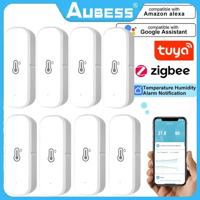

Pour Les capteurs de température, j’ai pris ça :
Attention : je ne les ai pas encore reçus, donc impossible de te faire un retour à l’usage. Mais je suppose que d’autres personnes ici doivent en avoir chez eux.
Pas connectable, juste contrôlable avec des micro-modules
Ok j’irais checker ça. J’ai vu les sonoff qui me plaise bien pour avoir un visuel direct sans lancer HA
