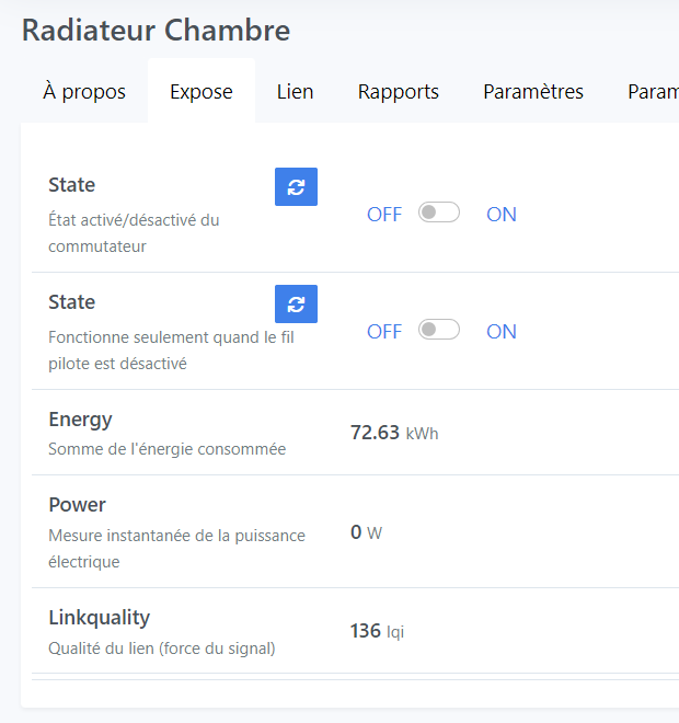

EDIT : Aucun changement de mon côté, j’ai supprimé le convertisseur externe des paramètres Z2M, redémarré HA, et je ne vois pas de menu déroulant avec les différents statuts possibles, dans le « expose » de chaque radiateur.
Quel type de redémarrage ?
Si c’est juste HA ça ne redémarre pas les modules externes. Il faut redémarrer manuellement Z2mqtt
J’ai fait ça aussi, en vain.
J’ ai supprimé la ligne dans le config de zigbee2mqtt, redémarrer HA et zigbee2mqtt add on en manuel et ça marche ! Le menu déroulant est là ! Merci !
Je confirme que c’est bon maintenant. Il m’aura fallu un second reboot de Z2M en manuel.

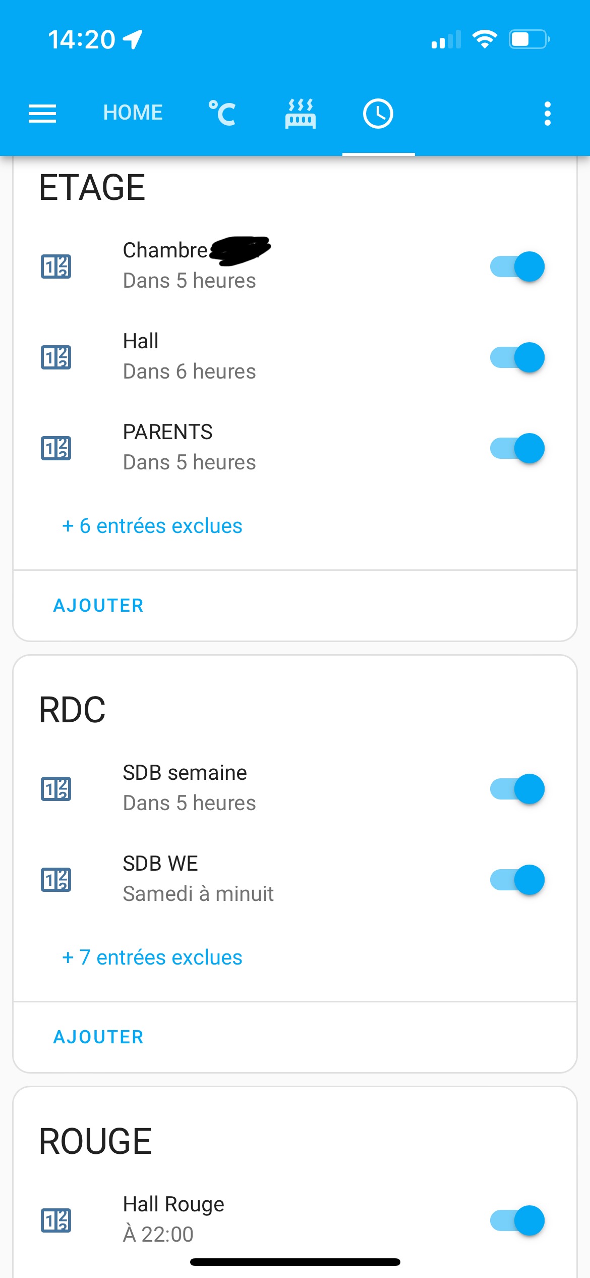

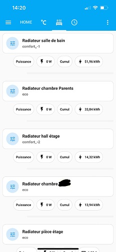

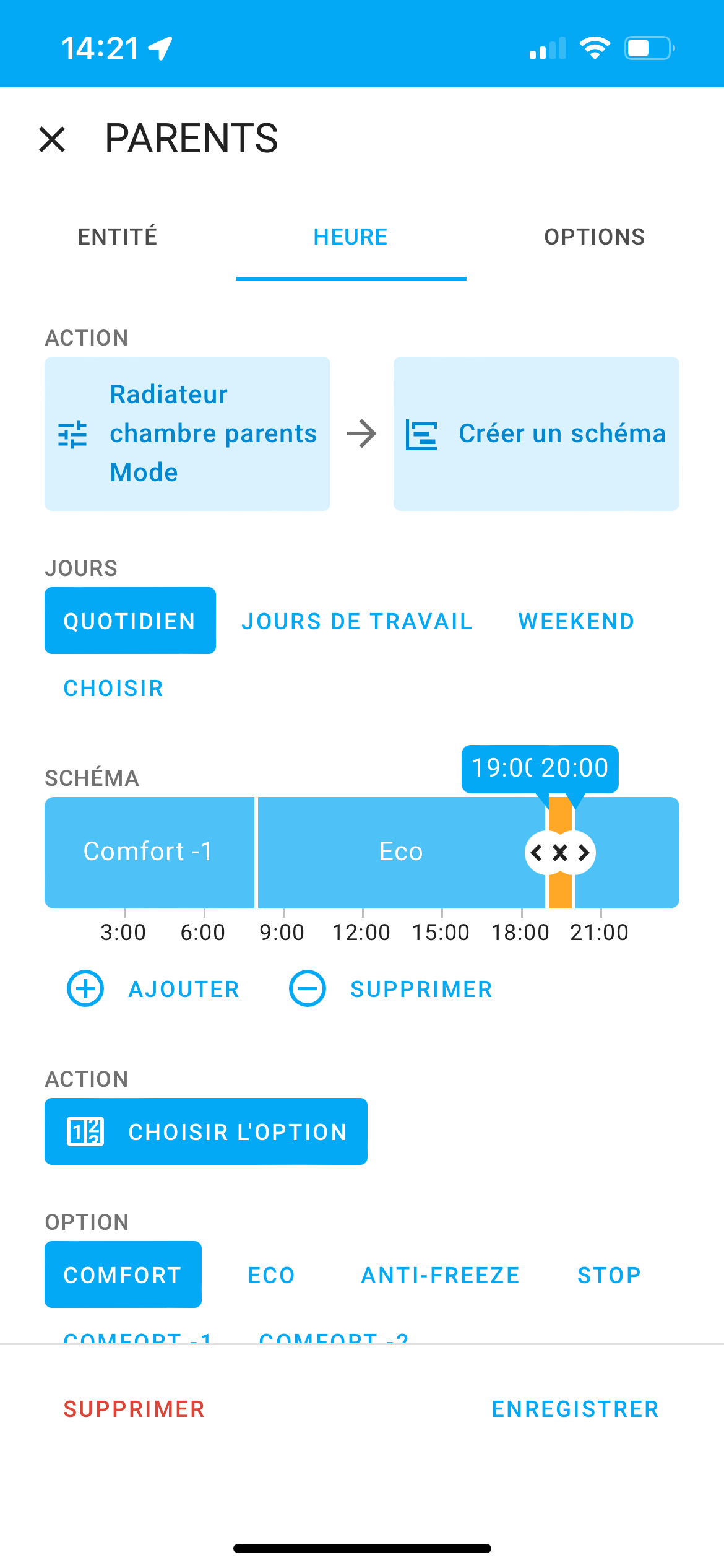

Vous gérez comment c’est différent mode je sais pas si avec versatile thermostat il vont me servir
Tout simplement avec la carte schedule

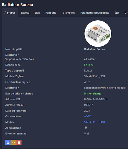

Petit souci rencontré depuis quelques jours :
1 radiateur sur les 4 que j’ai équipés avec les modules Équation semble dysfonctionner.
Il reste tout le temps en mode confort. Quand j’essaie de changer son état depuis l’intégration MQTT, il repasse à 1 une seconde après que je l’ai passé à 0. Et sur Z2M, tenter de le passer à 0 n’a aucun effet du tout. J’ai retiré le radiateur, sorti le module de la boîte encastrée, cliqué sur le bouton. Ça a corrigé mon souci lundi, mais voilà que le souci se reproduit aujourd’hui.
Je pense faire un reset total de ce module, j’avoue que je n’arrive pas à comprendre. Tout est paramétré de façon identique sur les 3 autres…
