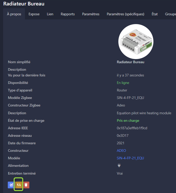

J’ai rencontré le même problème.
Je n’ai pas réussi à identifier la cause. Donc ça risque de se reproduire ![]()
Le seul moyen pour que cela fonctionne à nouveau chez moi est le suivant:
Dans Z2M, j’ai cliqué sur le bouton « reconfigurer » (encadré vert ci-dessous) du device concerné :
Si ça peut aider…
