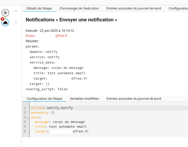

il y a une erreur de syntaxe cela ne marche pas
Message malformed: Unable to determine action @ data[‹ actions ›][0]
je n’ai pas editer en yaml mais via l’interface
là je n’ai pasd d’erreur à la sauvegarde de l’automatisation, mais lors de l’excution
est-ce une erreur smtp ?
le yaml correspondant :
alias: test smtp
description: on test l'envoi d'un message tous les matins
triggers:
  - trigger: time
    at: "08:00:00"
conditions: []
actions:
  - action: notify.notify
    metadata: {}
      message: corps du message
      title: test automate email
      target: xxxxx@free.fr

je n’y comprends rien …
j’ai testé l’automate en supprimant le champ target avec l’adresse courriel
et là je reçois sur mon smartphone une notification !!
semblerait donc que ce soit un problème dans la config smtp ou pas ??
merci d’avance pour votre aide
EDIT : du coup j’ai modifié et utilisé mon adresse gmail pour le serveur smtp
et là plus de message d’erreur , j’ai bien une notification dans HA sur mon smarphone … mais pas de courriel !! ??
le champs target qui pose problème !!
