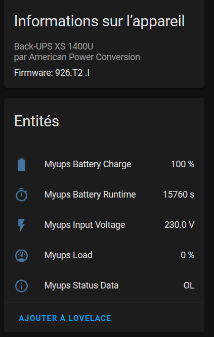

Mon Home Assistant est en route depuis 6 semaines. J’y ai rapidement lié mes modules Zigbee / Zwave (thermostats, relais, capteurs, etc). Ca fonctionne, c’est stable.
Mon Rasp Pi 4 est connecté en USB à mon onduleur (un APC).
Via l’Add On « Network UPS Tools » j’ai les infos de l’onduleur qui remontent (charge de la batterie, tension qui arrive, charge derrière l’onduleur, etc).
J’aimerai recevoir une alerte (au moins par mail) dès que l’onduleur détecte une coupure de courant. Par mail car mon HA n’est pas dispo depuis internet, et quand il le sera ce sera uniquement via un VPN auquel je ne serai connecté qu’occasionnellement.

petite question quin a rien a voir avec le schmilblick, 15700secondes d autonomie , c’est quoi comme onduleur ? ( soit 4h30 ? )
le miens ,un APC1400 est déjà énorme (en taille et en poids ) et ne m’offre ‹ que › 2900s … ( soit 48min ) chargé a 13% avec switch, modem , noeud optique, nas , et jeedom branché dessus …
Comme toi un APC 1400 (tout neuf). Mais avec seulement le Pi dessus. Comme tu peux le voir, 0% de charge, donc facile d’avoir autant d’autonomie.
Sauf qu’en pratique, lors d’une coupure de courant, il a coupé avant un autre APC1400 qui lui est vieux de 3 ans et avec 1 ou 2 PC connectés dessus).
Donc bof bof l’autonomie…

  description: ''
  - platform: numeric_state
    entity_id: sensor.myups_battery_charge_2
    above: '0'
    below: '10'
  condition:
  - condition: state
    entity_id: sensor.myups_status_data_2
    state: OL CHRG
  - service: notify.huawei_lte
      message: Onduleur en charge, batterie entre 0 et 10
  - service: notify.notify
      message: Onduleur en charge, batterie entre 0 et 10%
- id: '1614009626832'
  alias: SMS Onduleur DECHARGE entre 0 et 10%
  description: ''
    above: '0'
    below: '10'
  condition:
  - condition: state
    state: OB DISCHRG
      message: COUPURE COURANT, onduleur en DECHARGE, batterie entre 0 et 10
      message: COUPURE COURANT, onduleur en DECHARGE, batterie entre 0 et 10%
- id: '1614009695746'
  alias: SMS Onduleur DECHARGE entre 10 et 20%
  description: ''
    above: '10'
    below: '20'
  condition:
  - condition: state
    state: OB DISCHRG
      message: COUPURE COURANT, onduleur en DECHARGE, batterie entre 10 et 20
      message: COUPURE COURANT, onduleur en DECHARGE, batterie entre 10 et 20%
- id: '1614009724700'
  alias: SMS Onduleur DECHARGE entre 20 et 30%
  description: ''
    above: '20'
    below: '30'
  condition:
  - condition: state
    state: OB DISCHRG
      message: COUPURE COURANT, onduleur en DECHARGE, batterie entre 20 et 30
      message: COUPURE COURANT, onduleur en DECHARGE, batterie entre 20 et 30%
- id: '1614009748804'
  alias: SMS Onduleur DECHARGE entre 30 et 40%
  description: ''
    above: '30'
    below: '40'
  condition:
  - condition: state
    state: OB DISCHRG
      message: COUPURE COURANT, onduleur en DECHARGE, batterie entre 30 et 40
      message: COUPURE COURANT, onduleur en DECHARGE, batterie entre 30 et 40%
- id: '1614009775730'
  alias: SMS Onduleur DECHARGE entre 40 et 50%
  description: ''
    above: '40'
    below: '50'
  condition:
  - condition: state
    state: OB DISCHRG
      message: COUPURE COURANT, onduleur en DECHARGE, batterie entre 40 et 50
      message: COUPURE COURANT, onduleur en DECHARGE, batterie entre 40 et 50%
- id: '1614009804125'
  alias: SMS Onduleur DECHARGE entre 50 et 60%
  description: ''
    above: '50'
    below: '60'
  condition:
  - condition: state
    state: OB DISCHRG
      message: COUPURE COURANT, onduleur en DECHARGE, batterie entre 50 et 60
      message: COUPURE COURANT, onduleur en DECHARGE, batterie entre 50 et 60%
- id: '1614009830686'
  alias: SMS Onduleur DECHARGE entre 60 et 70%
  description: ''
    above: '60'
    below: '70'
  condition:
  - condition: state
    state: OB DISCHRG
      message: COUPURE COURANT, onduleur en DECHARGE, batterie entre 60 et 70
      message: COUPURE COURANT, onduleur en DECHARGE, batterie entre 60 et 70%
- id: '1614009862354'
  alias: SMS Onduleur DECHARGE entre 70 et 80%
  description: ''
    above: '70'
    below: '80'
  condition:
  - condition: state
    state: OB DISCHRG
      message: COUPURE COURANT, onduleur en DECHARGE, batterie entre 70 et 80
      message: COUPURE COURANT, onduleur en DECHARGE, batterie entre 70 et 80%
- id: '1614009954620'
  alias: SMS Onduleur DECHARGE entre 80 et 90%
  description: ''
    above: '80'
    below: '90'
  condition:
  - condition: state
    state: OB DISCHRG
      message: COUPURE COURANT, onduleur en DECHARGE, batterie entre 80 et 90
      message: COUPURE COURANT, onduleur en DECHARGE, batterie entre 80 et 90%
- id: '1614010001833'
  alias: SMS Onduleur DECHARGE entre 90 et 100%
  description: ''
    above: '90'
    below: '100'
  condition:
  - condition: state
    state: OB DISCHRG
      message: COUPURE COURANT, onduleur en DECHARGE, batterie entre 90 et 100
      message: COUPURE COURANT, onduleur en DECHARGE, batterie entre 90 et 100%
Si quelqu’un peut m’aiguiller pour optimiser ça et réduire le nombre d’automatisation…
merci :slight_smile:
Oui… mais ma remarque allait dans le sens qu’il ne faut pas se limiter dans le nombre d’automatisation sur son serveur…
Si ton onduleur prends 10 états possibles il te faudra 10 tests, que tu peux faire en une automatisation ou 10… Certaines personnes préfèrent gérer une automatisation par fonction d’autre par test…
Si y a le besoin, oui il faut créer les automatisations.
Mais dans mon cas, j’ai 1 série de 10 automatisation pour la décharge (une alerte quand la batterie passe de 90 à 80%, 80 à 70, etc) et une autre série de 10 lors de la charge.
Je n’ai pas trouvé comment en faire que 2, qui indiquerait le niveau de charge / décharge.
Et ça c’était uniquement avec les 3 états qui remontaient avant. Maintenant avec le FSD je dois doubler les automatisation (car je n’ai pas trouvé comment indiquer un OU ( « FDS OL ou OL » ) dans le déclencheur, ce qui éviterai de doubler les automatisation.
Dès que j’ai un peu de temps je te réponds
Si personnes d’ici là ne t’a aider bien sûr
