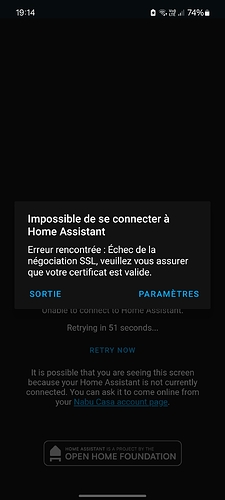

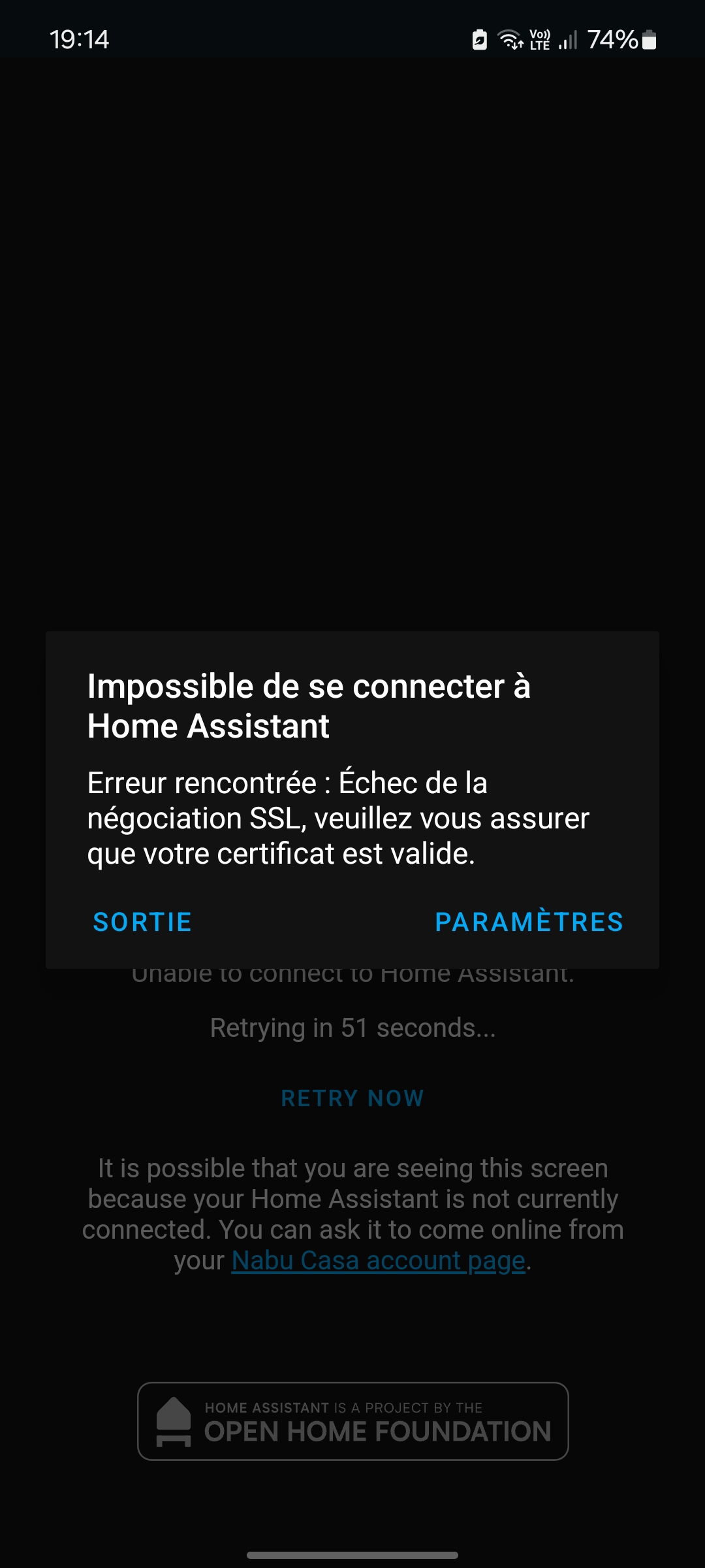

Erreur de négociation du certificat SSL
Je n’arrive plus à me connecter à Home Assistant avec mon smartphone et mon kiosque ne fonctionne plus non plus.
Avec mon PC, je sais encore me connecter à Home Assistant pour l’instant.
C’est venu d’un seul coup, je n’ai rien fait de particulier:
Mon fils a le même problème avec son smartphone…

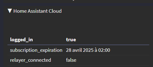

Je vois que mon Home Assistant Cloud n’est plus connecté non plus…

Hum, avec ta config, nabucasa, je n’ai pas vraiment l’impression que c’est courant
Où ?

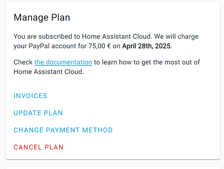

Ce qu’il faut regarder c’est le contenu du certificat (fourni par nabucasa)
ça c’est juste la sourcription.
Là ça semble bon

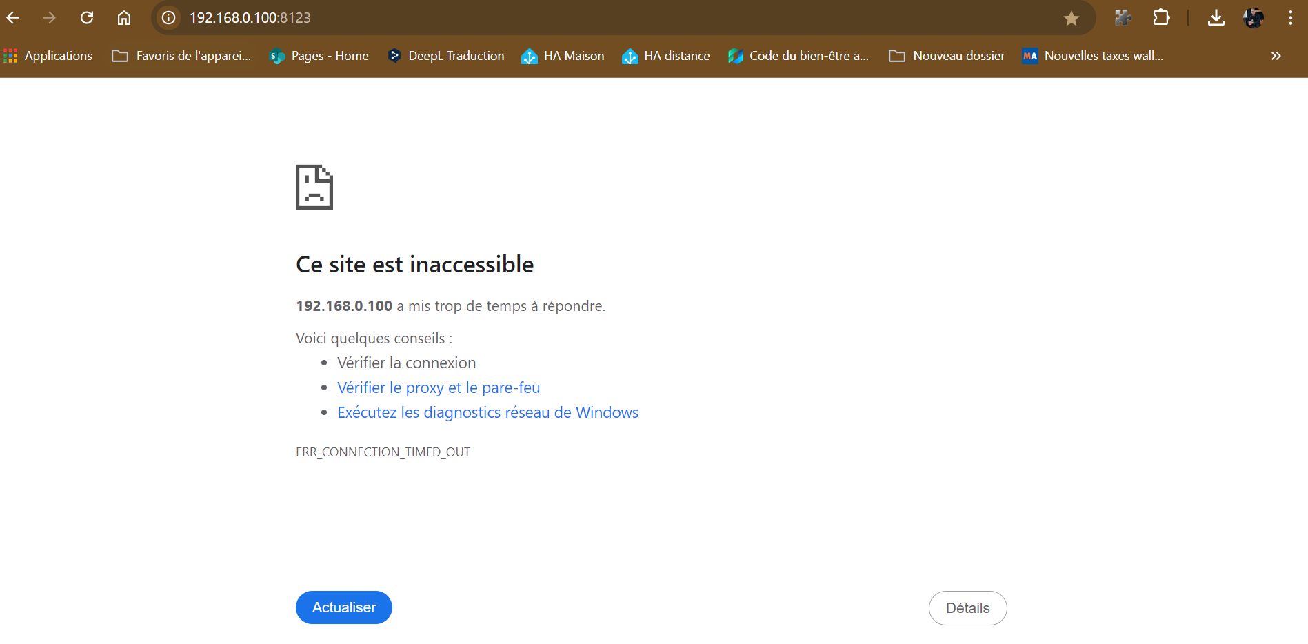

Ah bien justement, j’ai à nouveau le problème, même message d’erreur sur mon GSM qu’hier, mais en plus impossible de me connecter via Internet. Je viens de faire un redémarrage complet du système et il m’affiche à nouveau un problème SSL…
C’est où le cadenas ?
Hum… quand tu passes en direct via l’adresse ip de ton réseau local, c’est pas du HTTPS mais du HTTP (tu passes par nabucasa pour l’exterieur)… Donc c’est complément un autre problème.
On dirait que ta machine est plantée. En tout cas, elle ne réponds pas du tout pour l’accès via le navigateur.
J’ai enlevé la prise de mon Raspi5 et redémarré de manière sauvage en remettant la prise et cela refonctionne sur tous mes appareils…
Ce dernier problème n’était donc effectivement pas lié au ssl, même si j’ai eu le même message sur mon GSM.
Bizarre ces problèmes en ce moment…
Si l’accès en direct (wifi/ip interne) ne fonctionne pas parce que ton pi est bloqué, tu te doutes bien qu’il y a toutes les chances que ça ne marche pas non plus en externe. Le pi ne réponds à rien, c’est tout.
