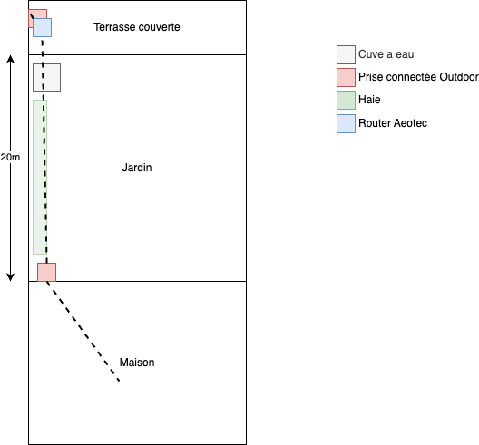

Voici la configuration du lieu.

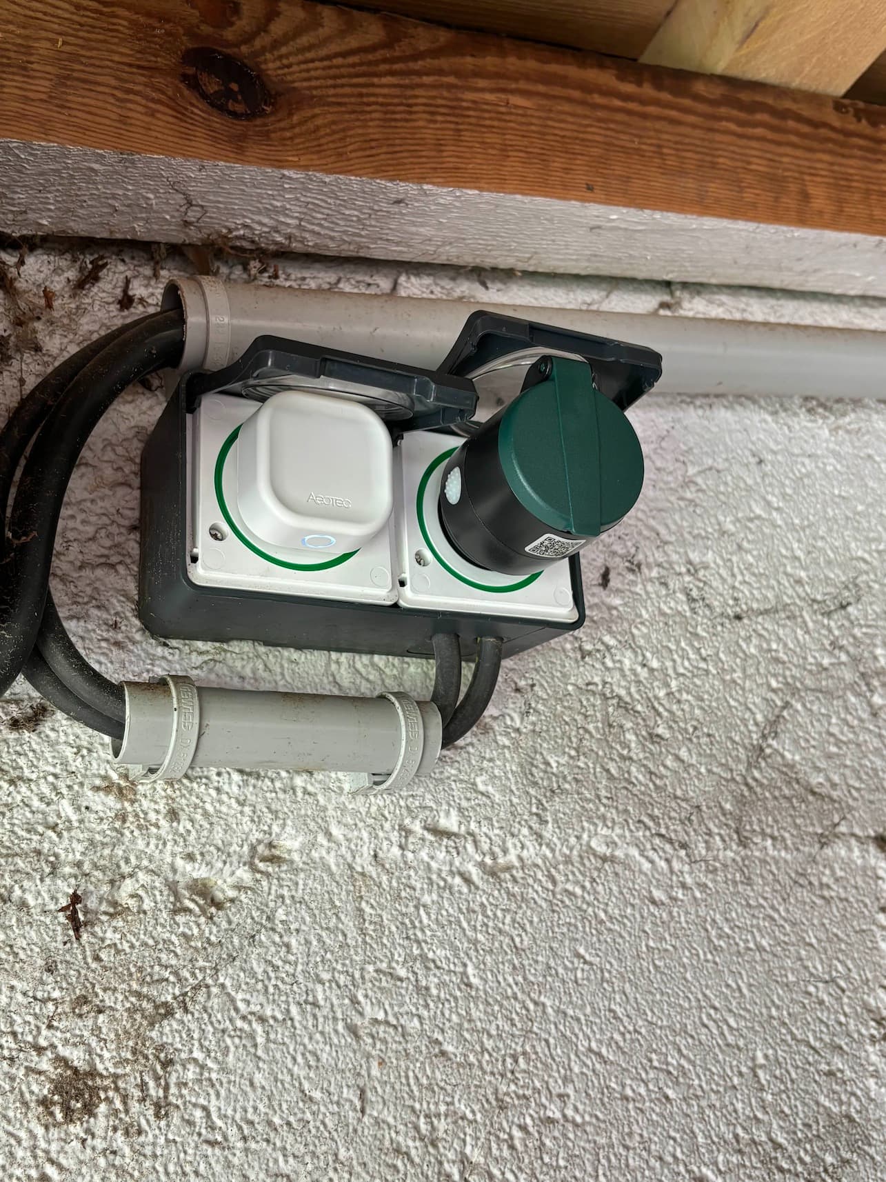

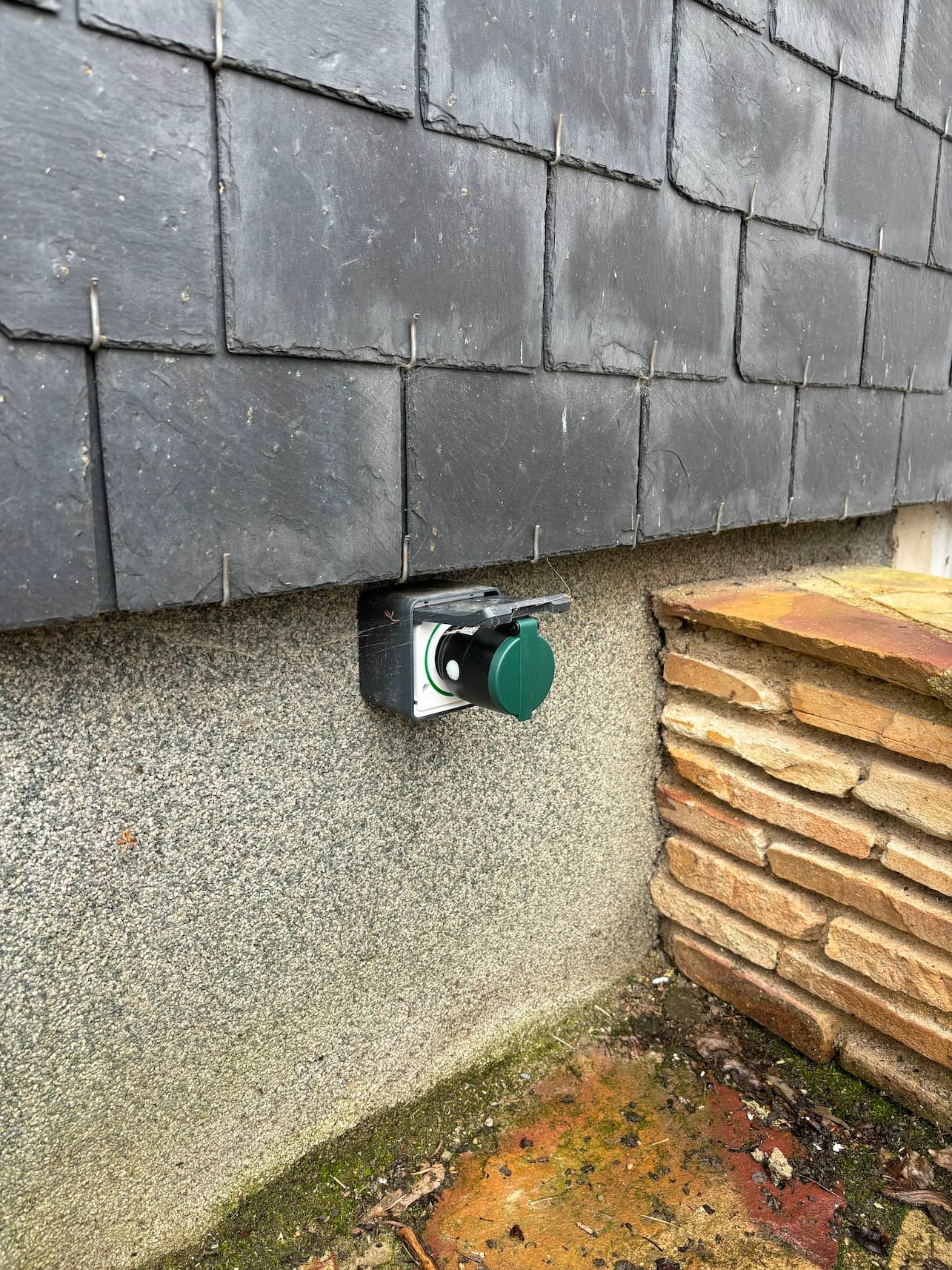

Je viens de déplacer le Router Aeotec sous la terrasse (c’est vraiment couvert) - Quid du risque avec l’humidité ambiante - Lui il attrape bien la prise Outdoor en façade.
Du coup la prise connectée Outdoor capte bien.
Link.drawio
Tu peux peut-être mettre le routeur Aeotec dans une boîte étanche si besoin. Aurais-tu myen de déplacer les prises de façon à ce que le signal ne soit pas obligé de traverser la haie et la cuve d’eau (vers la droite du dessin)?
Non les prises sont à gauche.

Voici ce que ça donne.
Bon, a priori ça semble tout de même assez à l’abri, donc il faut espérer que ça ira.

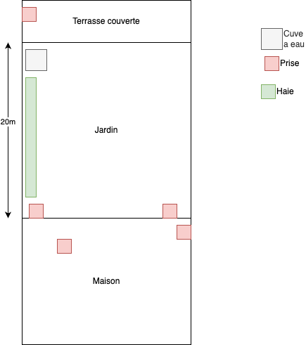

Tu pourrais aussi mettre un Aeotec dans la maison (à droite) et celui que tu as sur la terrasse.
Les prises connectées (du moins de mon expérience) sont parfoir très mauvaises en tant que routeur.
L’Aeotec dans la maison à droite ou à gauche n’attrapait pas la prise de la terrasse.
La, il fait le lien avec une autre prise en en façade mais beaucoup moins protégée. C’est pas super non ?
