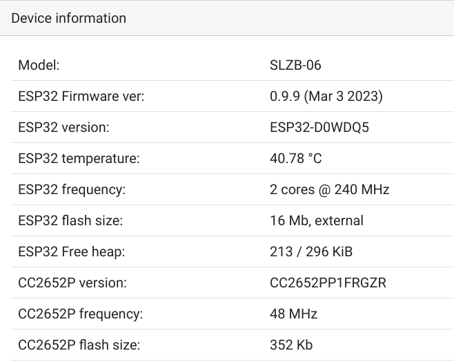

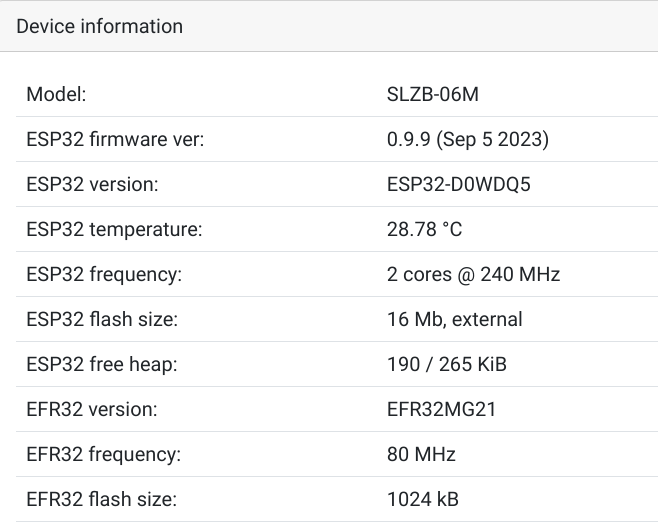

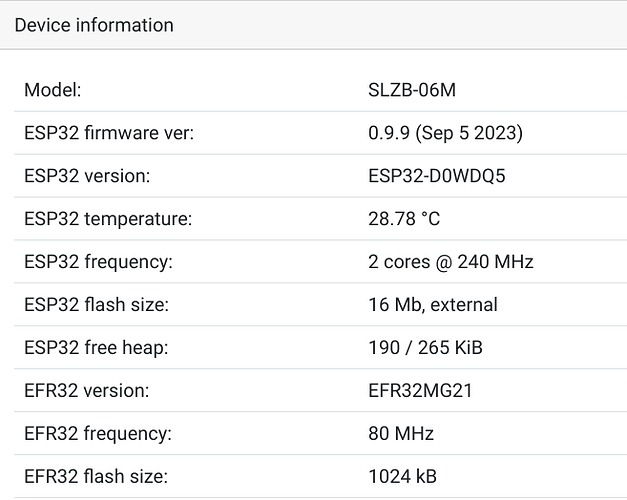

J'ai acheté cette clé et j'en suis assez content. Le PoE étant un gros +
Je suisi en maison avec 1 étage et au final, même si je n'ai pas 150 devices, j'ai préféré créer deux réseaux Zigbee. Du coup j'ai deux clé de cette marque.
  • une SLZB-06 par laquelle j'ai commencé
  • une SLZB-06M que j'ai acheté dans une 2eme temps.
Infos SLZB-06 :
infos SLZB-06M :
En segmentant ainsi mon réseau j'ai des temps de réponse optimisés et une meilleure stabilité globale. C'est un ressenti, je n'ai pas fait de mesures précises.
De mon point de vue : je recommande
