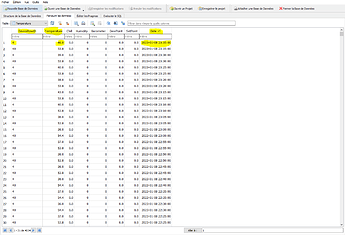

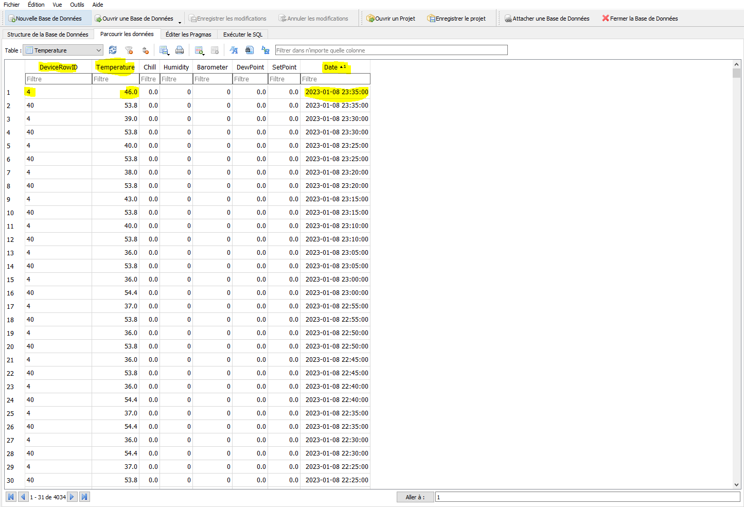

Si jamais, voilà l’organisation de la BD de Domoticz concernant les capteurs de type température.
On distingue 2 tables dont voici le détails:
Temperature
Cette table contient l’historique court terme de chaque capteur
  • Granulométrie : 1 valeur par item tous les 5min
  • Rétention : 7 jours glissant
  • Type de données : Température instantanée au moment de l’enregistrement de chaque capteur

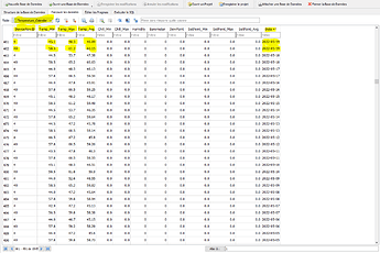

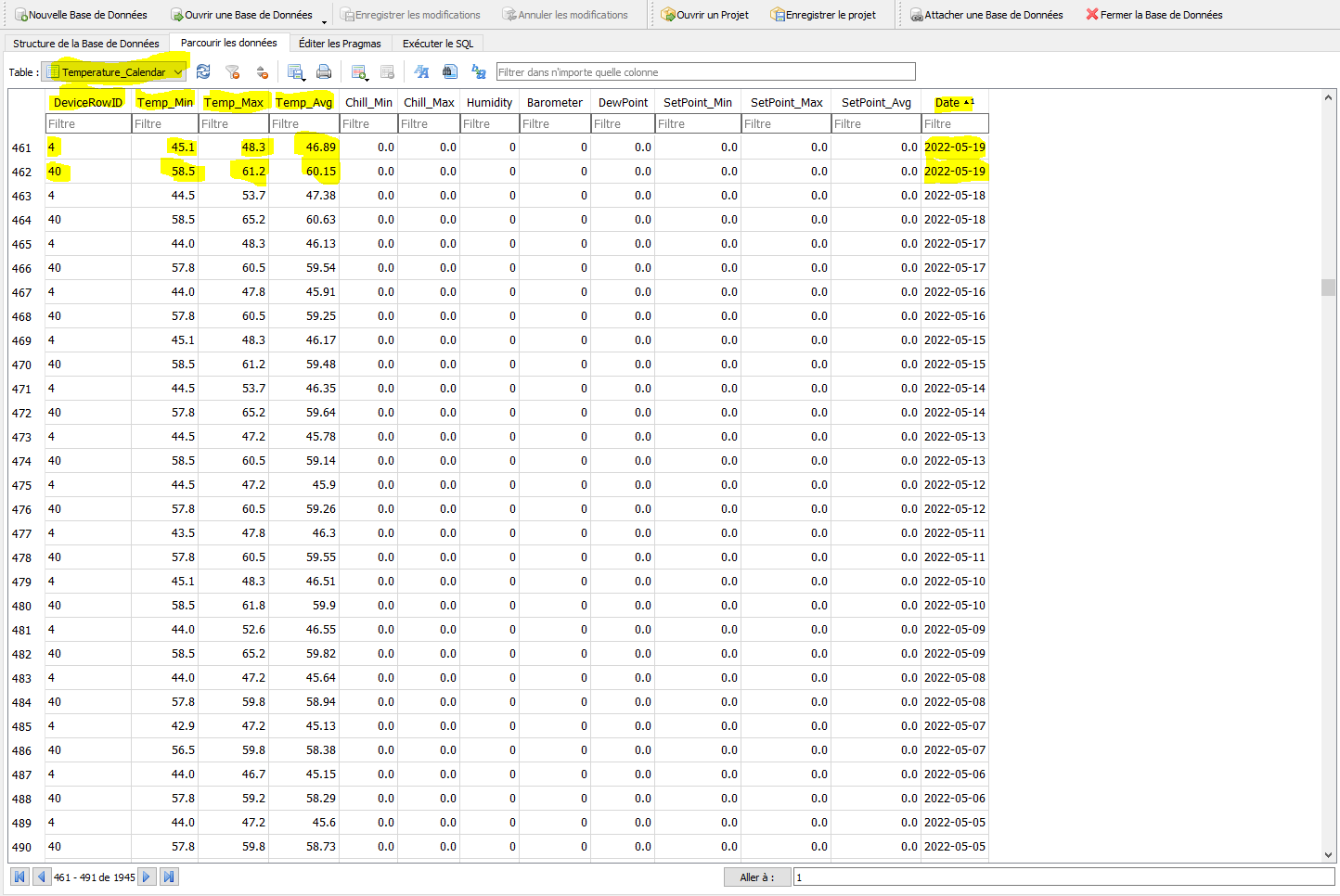

Temperature_Calendar
Cette table contient l’historique long terme de chaque capteur
  • Granulométrie : 1 valeur par item par jour
  • Rétention : +00
  • Type de données : min, max, moy de chaque capteur

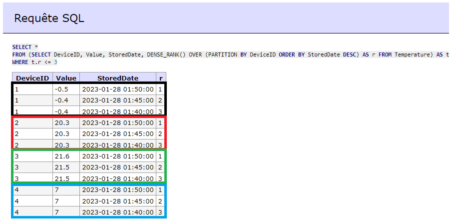

Hello !
Pour infos je viens de valider le fonctionnement de base de mon flow afin d’injecter dans mes bases les données de Home Assistant à la manière Domoticz. Il me reste juste à paufiner la gestion des timezones dans nodered afin d’envoyer l’heure locale dans la requete SQL.
A voir si cela me facilite le traitement des données à l’avenir mais dans tous les cas cela à l’avantage de me faire découvrir les bases MySQL :slight_smile:

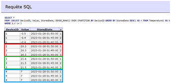

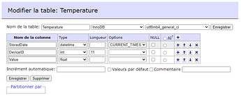

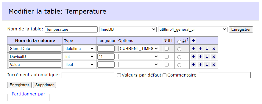

Après quelques tests de stockage et d’essai, j’ai légèrement revu le format de ma table. Elle ne comporte maintenant plus que 3 champs :
  • DeviceID => identifiant unique accordé à une sonde de température
  • Value => Valeur de température au moment de l’enregistrement
  • StoredDate => Date de l’enregistrement issue de Nodered
Après 3 jours que cela tourne, j’arrive à extraire les X dernières valeurs de chaque DeviceID se qui va me permettre de ne conserver que celle-ci et ainsi éviter que la base ne gonfle trop dans le temps.
