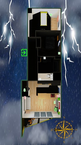

Je suis en train de créer mon floorplan l’idée étant de le rendre le plus dynamique possible.
Voici l’idée de départ :
créer le plan de qualité et calques de lumières ou appareils on off
créer une rose des vents avec direction du vent et provenance du soleil
créer des calques météo selon état de météo France
créer des alertes météo selon alerte météo France
créer un claque état de présence dans la maison ou non
créer un calque volets fermés/semi-ouverts/ouverts
trouver une idée de calque" dashboard" présentable … énergie / informations diverses/ chauffage en veille…
insertion des icones commandes dans le floorplan
voici le gimp à l’heure actuelle :
Merci à vous de me partager vos retours sur un projet de ce type ou toute idée de codage et ou d’automatisation.
Bonne journée

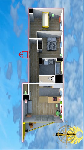

voici une autre possibilité en jouant avec les calques
Merci :slight_smile:
Il y a pas mal d’idées dans la catégorie Interface / Lovelace / Thème / Custom Card - Home Assistant Communauté Francophone il faut fouiller
Pour la météo, @Pulpy-Luke vient de sortir ça Générateur automatique d’effets météorologiques dynamiques 100% CSS
tu peux voir une partie de ce que je fais aussi ici Picture element card, vaste sujet, mes pistes de recherche, voir les solutions qui me conviennent
cdt
ça ressemble pas mal à ce qui est fait chez moi (lumières / volets /météo /présence)
Pour la météo, c’est clairement le plus gros boulot, si tu testes mon petit bout de code, je suis preneur d’un retour (avis, installation, doc)
Merci pour le partage le générateur météo est super tes menu sur floorplan aussi je vais bucher un peu merci
