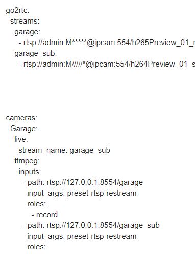

voici mon config
go2rtc:
streams:
garage:
- rtsp://admin:M*****@ipcam:554/h265Preview_01_main
garage_sub:
- rtsp://admin:M/////*@ipcam:554/h264Preview_01_sub
cameras:
Garage:
live:
stream_name: garage_sub
ffmpeg:
inputs:
- path: rtsp://127.0.0.1:8554/garage
input_args: preset-rtsp-restream
roles:
- record
- path: rtsp://127.0.0.1:8554/garage_sub
roles:
- detect

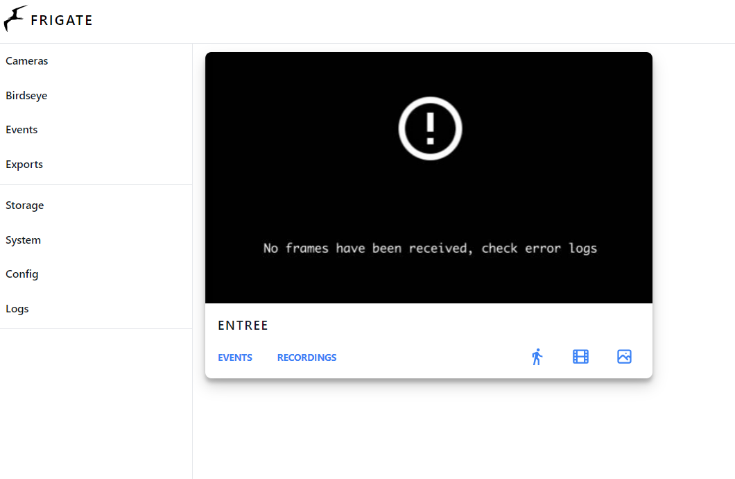

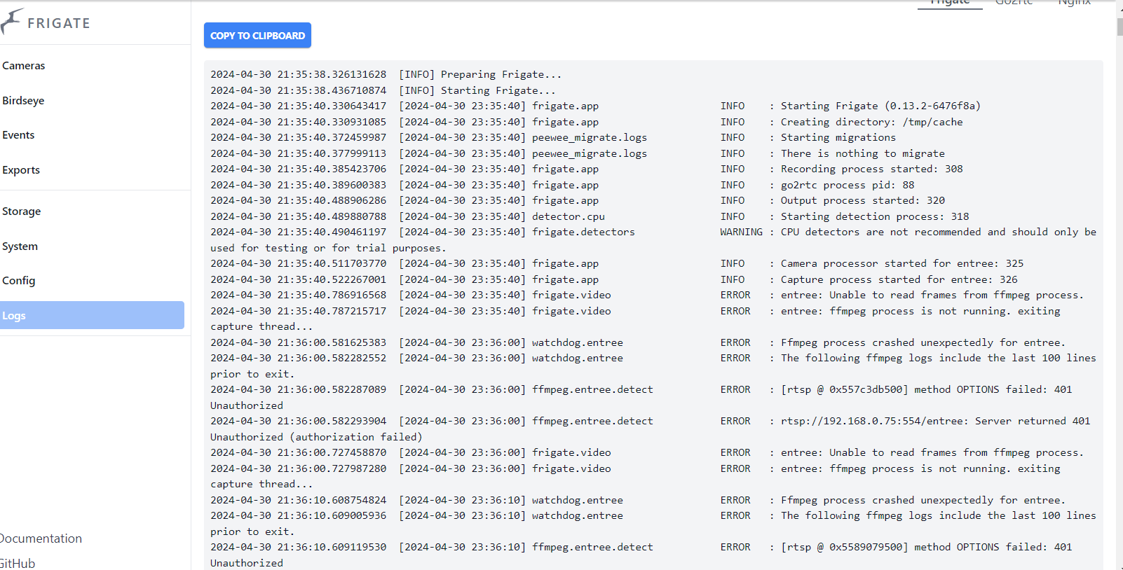

Début du log avec les erreurs:
Le flux caméra n’est pas correct : erreur 401 … Donc un souci d’authentification probable
