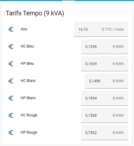

Comme on a créé un renvoi input_number.yaml on sort de configuration.yaml et on créer le nouveau fichier (new files) input_number.yaml :
prix_achat_hc:

Vous remarquerez que j’ai laissé mes anciens capteur HC et HP c’est juste si je change d’abonnement.

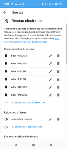

On a fini les capteurs il faut enregistrer puis aller dans outil de développement
Avant de redémarrer on vérifie toujours s’il y a des erreurs s’il y en a on regarde quelle erreur on a et on la corrige.

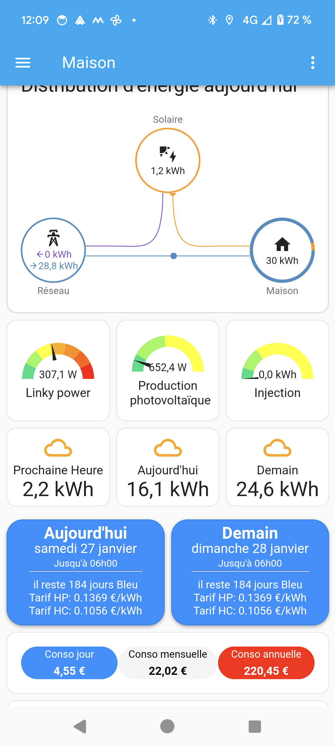

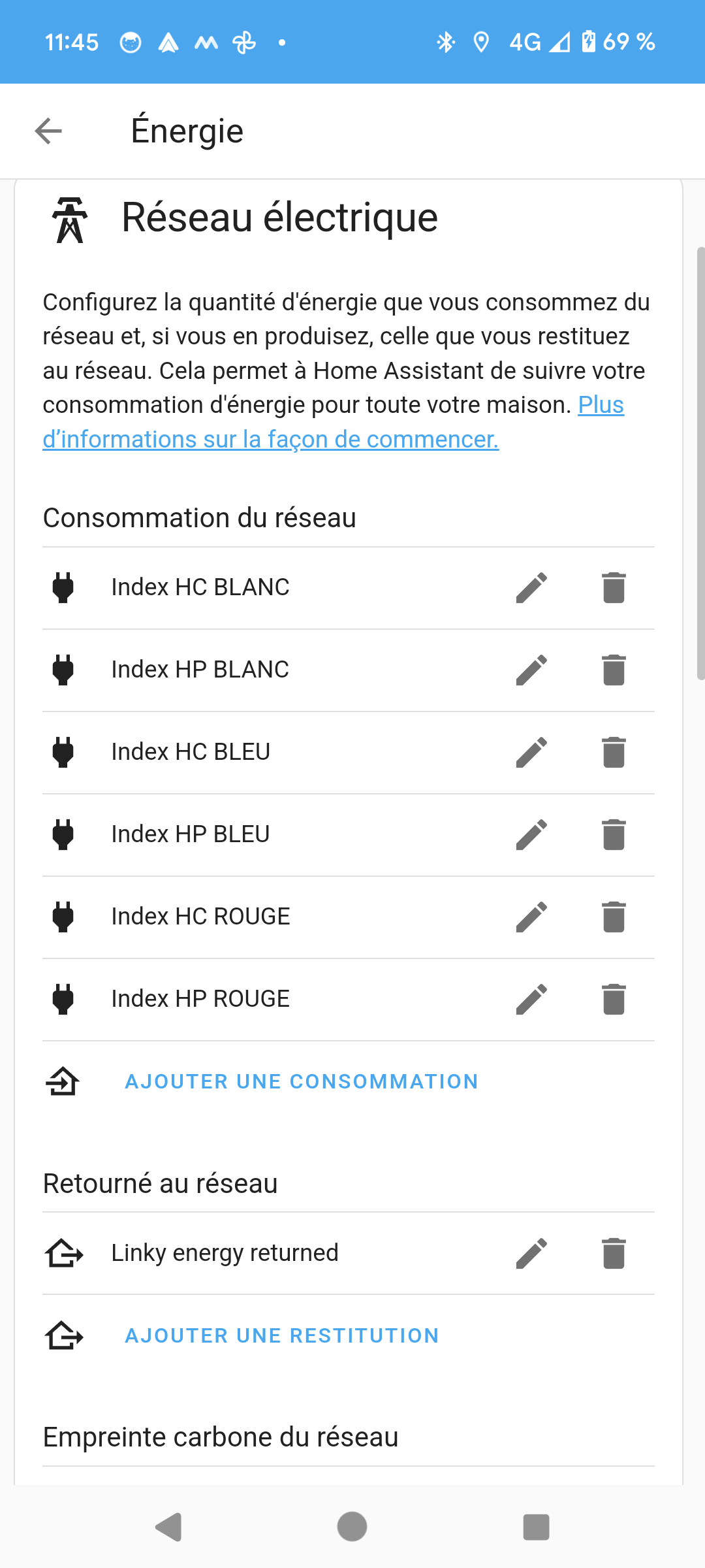

On peut passer à l’énergie.
On va dans
paramètres / tableau de bord/ énergie
Nos 6 capteurs sont à insérer.

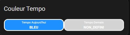

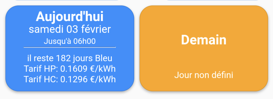

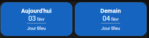

On peut également faire des cartes boutons
        show_label: label
        label: |
            var date = new Date();
            var day = date.toLocaleString('fr-FR', { weekday: 'long' });
            var dayOfMonth = ('0' + date.getDate()).slice(-2);
            var month = date.toLocaleString('fr-FR', { month: 'long' }).replace('.', '');
            var color = states['sensor.rte_tempo_couleur_actuelle'].state;
            var hpPrice = states['input_number.prix_achat_hp_' + color.toLowerCase()].state;
            var hcPrice = states['input_number.prix_achat_hc_' + color.toLowerCase()].state;
            var joursRestants = states['sensor.jours_' + color.toLowerCase() + '_restants'].state;
            var content = `<span style="font-size: 1.2em; margin: 10px 0;">${day} ${dayOfMonth} ${month}</span><br><span style="font-size: 0.9em; margin: 5px 0;">Jusqu'à 06h00</span><hr style="margin: 1px 0 8px; border-top: 1px solid rgba(0, 0, 0, 0.2);">il reste ${joursRestants} ${color}`;
            content += `<br>Tarif HP: ${hpPrice} €/kWh<br>Tarif HC: ${hcPrice} €/kWh`;
            return content;
            - height: 130px
            - background-color: |
                  var color = states['sensor.rte_tempo_couleur_actuelle'].state.toLowerCase();
                  return (color === 'rouge') ? '#fe1b00' :
                         (color === 'blanc') ? 'white' :
                         (color === 'bleu') ? 'dodgerblue' :
                         'var(--card-background-color)';
            - color: |
                  return (states['sensor.rte_tempo_couleur_actuelle'].state.toLowerCase() === 'blanc') ? 'black' : 'white';
            - border-radius: 20px
            - padding: 16px
            - font-size: 1.2em
            - text-align: center
            - box-shadow: 0px 2px 4px 0px rgba(0,0,0,0.3)
            - grid-template-areas: '"n" "l"'
            - grid-template-rows: 1fr min-content
            - font-size: 1.2em
          label:
            - font-size: 0.8em
            - justify-self: center
            - align-self: center
            - margin-top: 10px
        entity: sensor.rte_tempo_prochaine_couleur
        show_label: true
        label: |
            date.setDate(date.getDate() + 1);
            var colorState = states['sensor.rte_tempo_prochaine_couleur'];
            var color = (colorState && colorState.state) ? colorState.state : 'indisponible';
            var hpPriceState = states['input_number.prix_achat_hp_' + color.toLowerCase()];
            var hcPriceState = states['input_number.prix_achat_hc_' + color.toLowerCase()];
            var joursRestantsState = states['sensor.jours_' + color.toLowerCase() + '_restants'];
            if (colorState && hpPriceState && hcPriceState && joursRestantsState &&
                colorState.state && hpPriceState.state && hcPriceState.state && joursRestantsState.state) {
              var hpPrice = hpPriceState.state;
              var hcPrice = hcPriceState.state;
              var joursRestants = joursRestantsState.state;
              return content;
              // Set the background color to yellow for unknown state
              return 'Jour non défini';
            - height: 130px
                  if (colorState && colorState.state) {
                    var color = colorState.state.toLowerCase();
                           (color === 'unavailable') ? 'orange' :
                    return 'yellow';
            - color: |
                  return (colorState && colorState.state && colorState.state.toLowerCase() === 'blanc') ? 'black' : 'white';
            - padding: 16px
            - font-size: 1.2em
            - font-size: 1.2em
          label:
            - font-size: 0.8em
            - margin-top: 10px

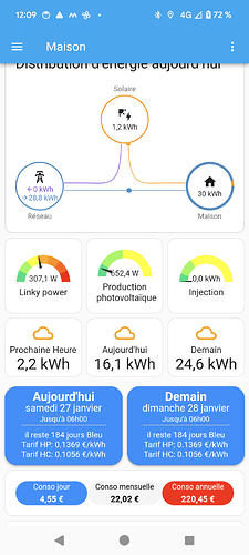

Et ça :
  - show_name: true
    type: glance
      - entity: sensor.consommation_jour
            :host .name {
              font-weight: normal;
              font-size: 90%;
              color: white;
              font-weight: bold;
              border-style: solid;
              border-radius: 30px;
              background: DodgerBlue;
      - entity: sensor.consommation_mensuel
        name: Conso mensuelle
            :host .name {
              font-size: 90%;
              color: black;
              font-weight: bold;
              background: whitesmoke;
      - entity: sensor.consommation_annuel
            :host .name {
              font-size: 90%;
              color: white;
              font-weight: bold;
              background: #fe1b00;
Pour ce rendu :
Voilà j’espère que le tuto est assez complet s’il manque des choses n’hésitez pas à me le dire

Et comment l’ajoutes-tu au dashboard energy?

Salut :wave:t2:
Tu parles de quelle application ? Celle d’EDF ?
Tu as fait comment pour avoir cette interface de modification des tarifs ?
Ce que tu vois est la carte suivante :
type: entities
  - entity: input_number.abonnement_tempo_9kva
  - entity: input_number.tarif_hc_bleu
  - entity: input_number.tarif_hp_bleu
  - entity: input_number.tarif_hc_blanc
  - entity: input_number.tarif_hp_blanc
  - entity: input_number.tarif_hc_rouge
  - entity: input_number.tarif_hp_rouge
title: Tarifs Tempo (9 kVA)
Chaque Entity est créée manuellement (Paramètre → Appareils et services → onglet « Entrée » (le dernier après Intégration, appareils, entités) → Créer une entrée → nombre)
Une fois fait, tu associes les tarifs aux index dans le dashboard Energy.

Bonjour, il faut faire :
Paramètres / appareil et services / entrées / créer une entrée.
Tu choisis compteurs de service public puis dedans tu as les cycles
Bonjour a tous,
J’aime beaucoup le rendu ci-dessous mais j’aime pas qu’il affiche une couleur pour le lendemain sans que ce soit défini encore.
Ce serait possible d’avoir un mix avec celui là
Bonjour, oui c’est possible, il suffit de lui dire si « unavailable » mettre une couleur que tu as défini.
Si tu passe avec l’intégration rte tu n’as que 30min de 6h à 6h30 cet affichage. Avec edf, c’est vrai que se n’est pas encore arrivé j’ai pu te faire à l’instant le test pour te montrer mon visuel
Merci beaucoup pour ta réponse tu aurais le code car 'j’ai essayé mais je suis hyper notice pour le code et j’arrive pas à avoir ton résultat.
de ce que tu dis avec le RTE on à la couleur du lendemain dés 6h30?
car j’utilise le RTE tempo est moi ca s’affiche vers 11h
Oui rte c’est 6h30 environ
        show_label: true
        label: |
              return content;
              // Orange si unavailable
            - height: 130px
                    // Sinon jaune (aucuns état ci dessus)
                    return 'yellow';
            - color: |
            - padding: 16px
            - font-size: 1.2em
            - font-size: 1.2em
          label:
            - font-size: 0.8em
            - margin-top: 10px
            - color: |
            - padding: 16px
            - font-size: 1.2em
            - font-size: 1.2em
              label:
            - font-size: 0.8em
            - margin-top: 10px
Merci ca marche nickel
