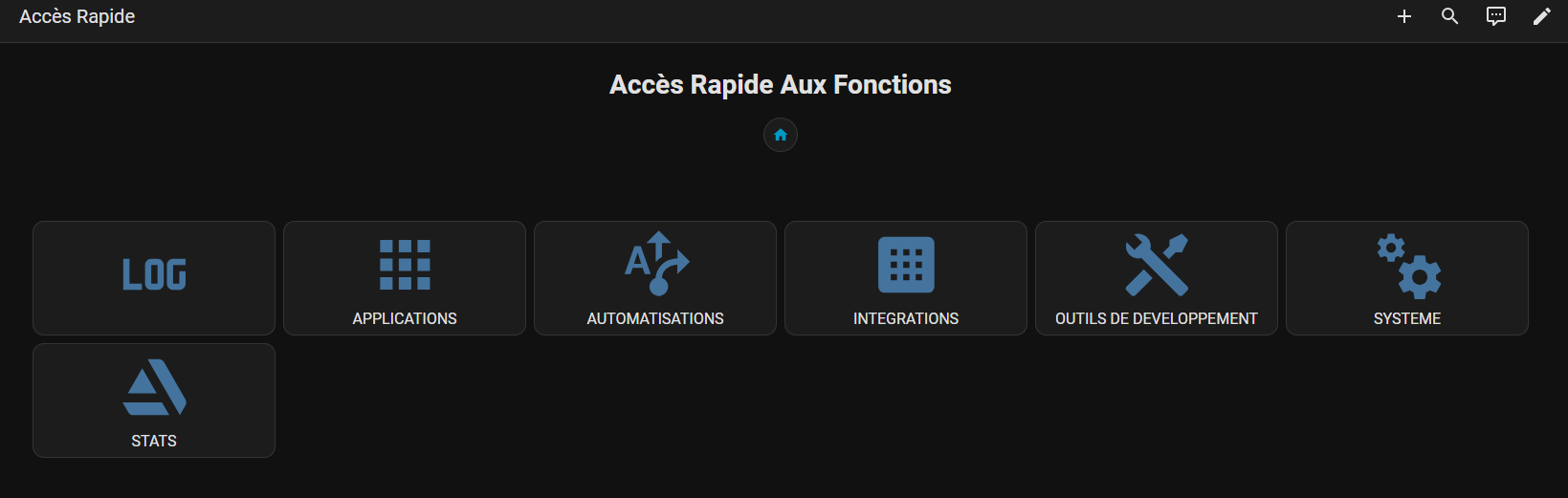

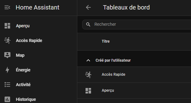

Une autre piste, perso j’ai créé un tableau de bord Accès Rapide que j’ai ajouté à la barre latérale et dans ce tableau de bord j’ai des boutons pour l’accès rapide à certaines fonctions

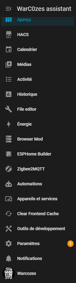

Un exemple à mettre dans le fichier custom-sidebar-config.yaml :
order:
- new_item: true
item: 'Automations'
href: '/config/automation/dashboard'
icon: 'mdi:robot'
order: 0
- new_item: true
item: "Appareils et services"
icon: "mdi:devices"
href: "/config/integrations/dashboard"
order: 1

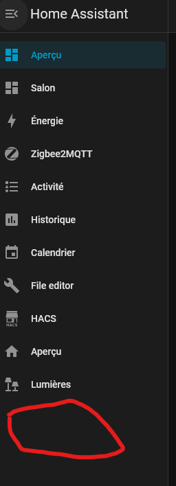

ha cool les automatisations sur la gauche, excellente idée.

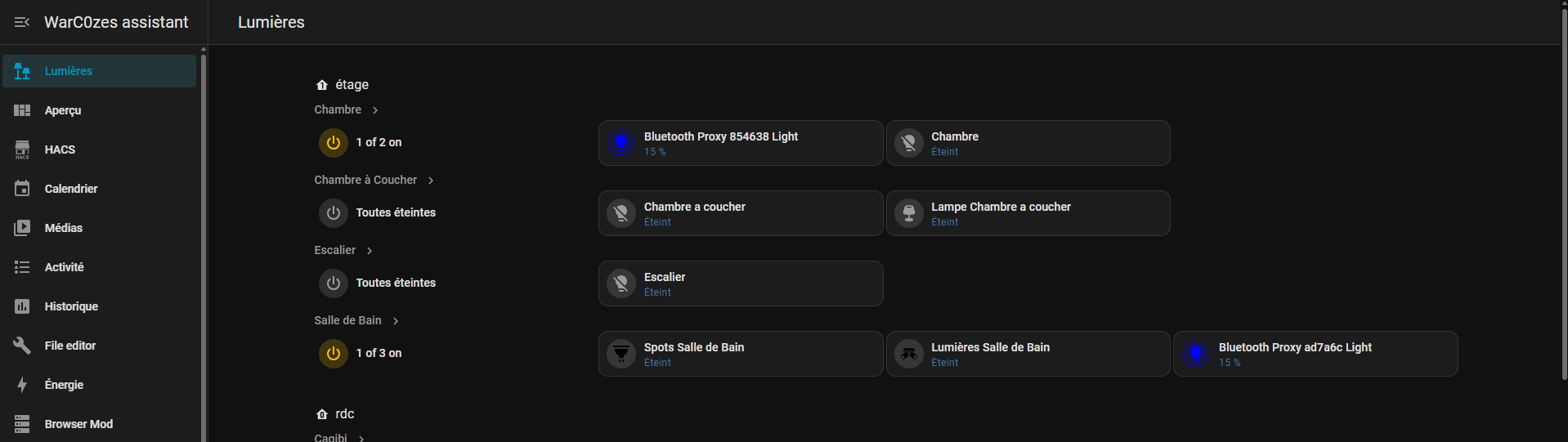

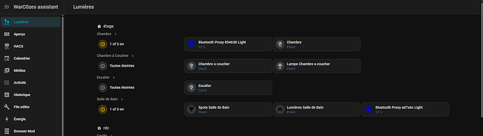

Certains ont Lumières, c’est quoi cette option ?
je comprends pas. Une icône lumières, mais pour amener où (/config/entities ) ?
justement, c’est ma question, à quoi ça sert ?
Une fois, à la suite d’une mise à jour, j’ai vu cette icone apparaitre puis je ne l’ai plus revue. Donc je me suis demandais à quoi ça servait.

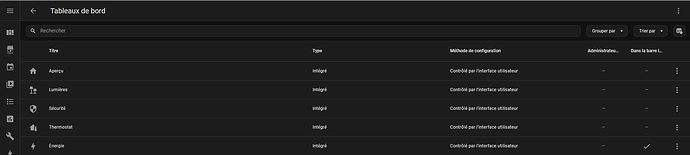

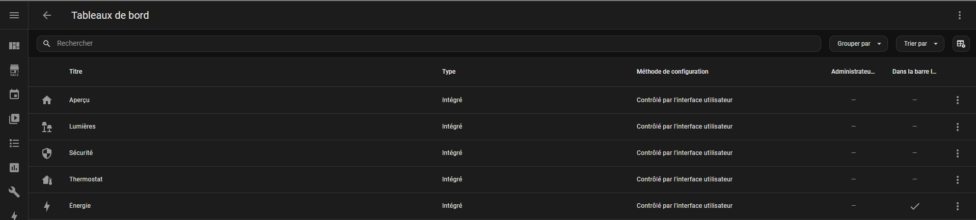

ah, c’est le dashbaord lumières (créer par défaut) et tu peux ajouter le lien dans la barre latérale
Oups, je n’avais jamais vu, sympa, ça a dû etre ajouté lors d’une mise à jour, c’est beau de découvrir des trucs avec des yeux d’enfants. Merci du tuyau !

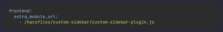

Tu as bien ajouté ces lignes dans ton configuration.yaml ?
frontend:
extra_module_url:
- /hacsfiles/custom-sidebar/custom-sidebar-plugin.js

ce que tu as fait aussi m’intéresse pourrais-tu me le code que tu as rajouter pour rediriger l’accès rapide à une fonction ?
Comme « Appareil et Service » ou bien directement « MQTT » , « Toshiba AC » pour éviter de cliquer plusieurs fois.

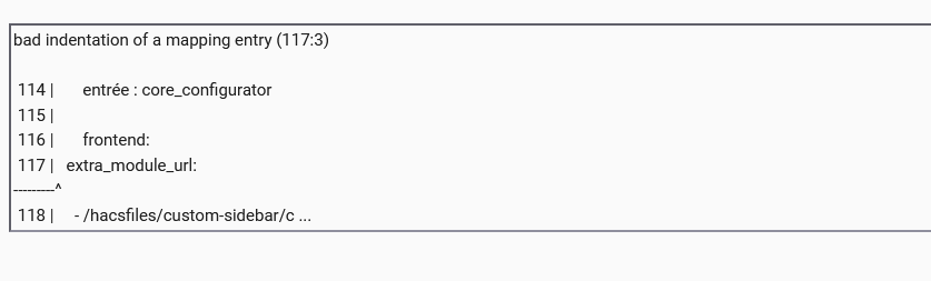

J’ai rajouté le texte indiqué, mais j’ai ce message d’erreur :
C’est écrit dans la doc :
c’est pour charger le module avant que le frontend soit chargé au complet.
@Libertid59
frontend: est mal indexé, il dois être collé tout a gauche (0 espace).
