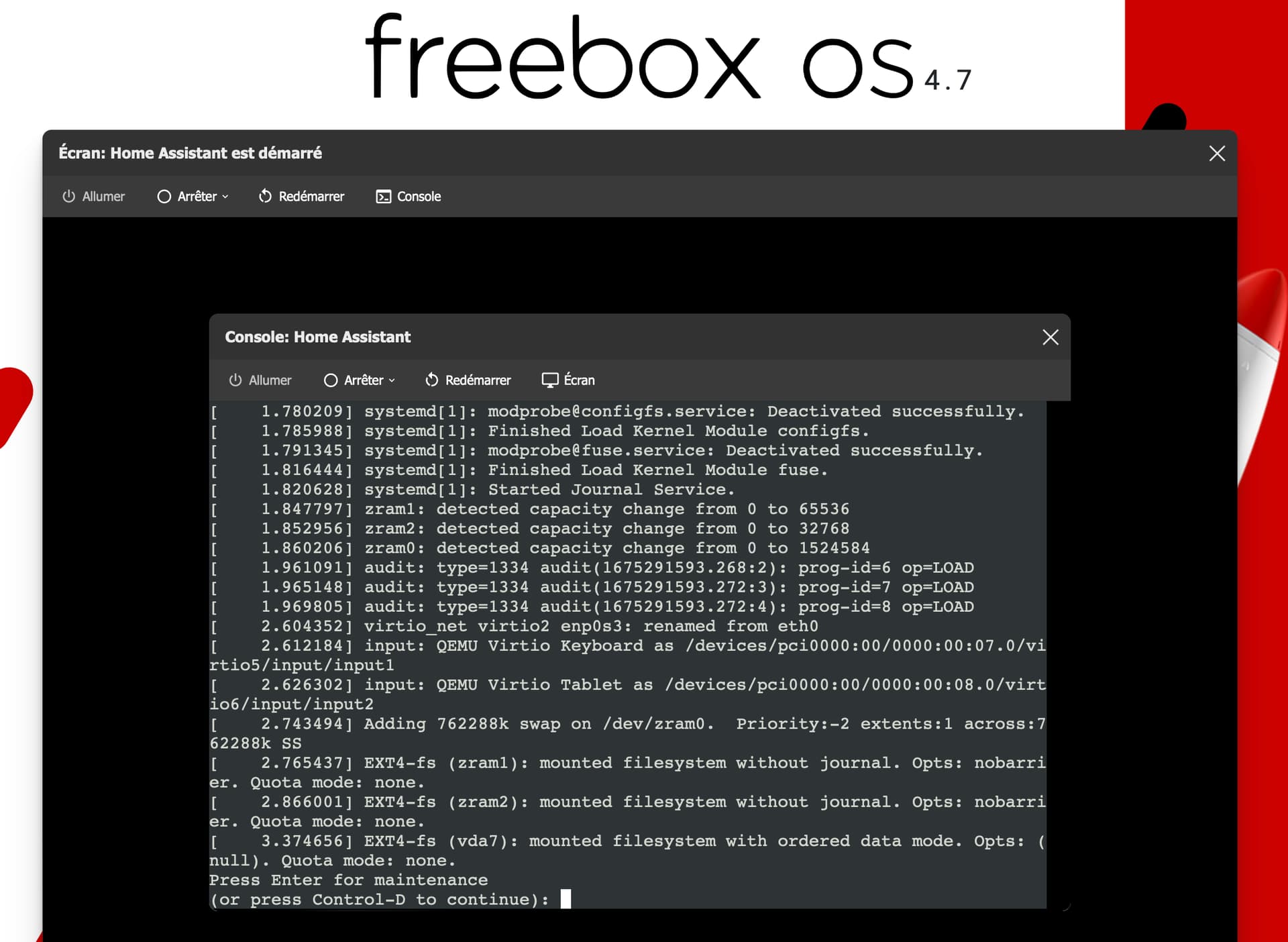

Problème de mise en route sur Freebox delta.
après avoir utiliser HA pendant une dizaine de jours, celle-ci à perdu sa connexion. je me suis dis que la mémoire était trop faible 1 Go, j’en ai profité pour changer ma carte en 4 Go et alloué 3 go. Apres redémarrage sur Vms, impossible d’aller plus loin que ma capture d’écran.
trop débutant dans ce domaine, je reviens vers vous.
J’aurais tendance a te dire de faire ctrl+D

ctrl+D me relance la procedure qui se bloque au même niveau et enter ne fait rien…

Merci breizhou13, je me suis aperçu que ma mémoire alloué de stockage était de 6Go et que j’étais rendu à 5,9Go; j’ai augmenter ma capacité et j’ai redémarré. je viens de retrouver ma connexion avec Home Assistant
