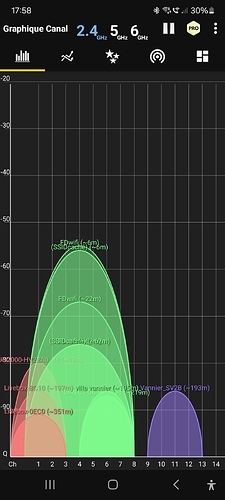

Je l’ai vu la première fois sur le canal 20, je suis donc passé sur le 11 mais même problème. Ma Home Assistant Green est positionnée à distance de toute interférences et voici ce que me dit WifiAnalyser
J’ai déplacé ma box et changé de canal (sur le 15) mais rien n’y fait !!!

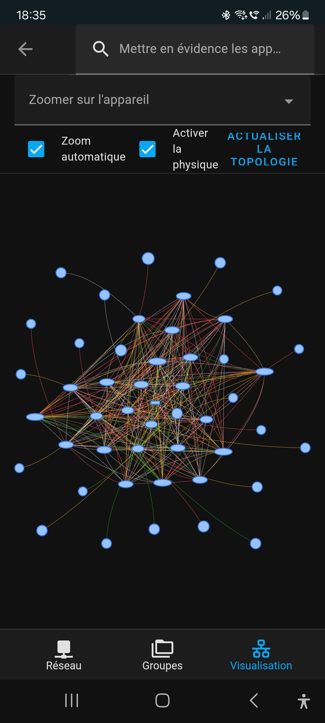

Oui j’ai oublié de la mentionner : c’est la SkyConnect sous ZHA
Et voici la carte :
Ok.
Le maillage semble assez bon, mais pas simple de voir le nombre de devices connecté en direct à la clé.
Tu arrives à les compter ou à les estimer ?
Attention canal 11 du Wifi n’est pas le canal 11 Zigbee. C’est un piège.
https://haade.fr/fr/blog/interference-zigbee-wifi-2-4ghz-a-savoir
22 enddevices
Et autant de router (prises et répeteur)
Oui jai lu cet article mais il preconise le canal 25 egalement, jai cet avertissement sur les canaux 11, 20, 25, 26…
Je désespère…
Chez moi c’est Zigbee sur canal 20 mais ca dépend vraiment des configs. Le 20 correspond a un trou dans le wifi si je me souviens bien.
