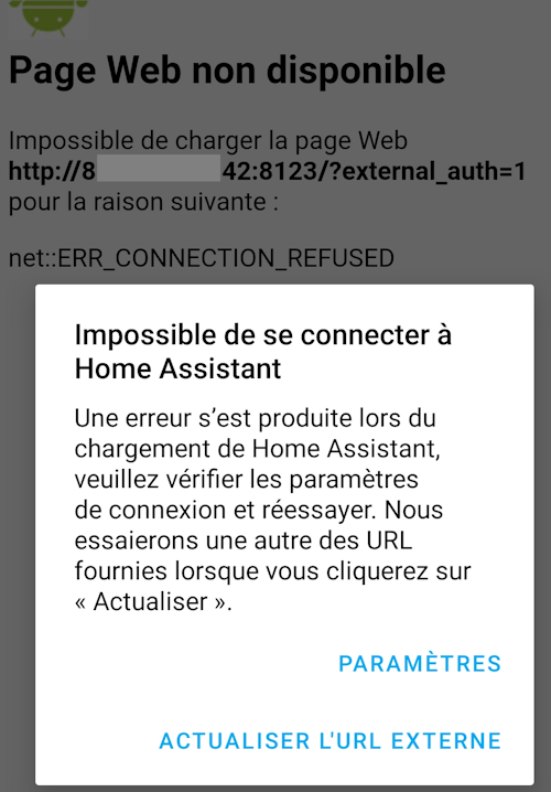

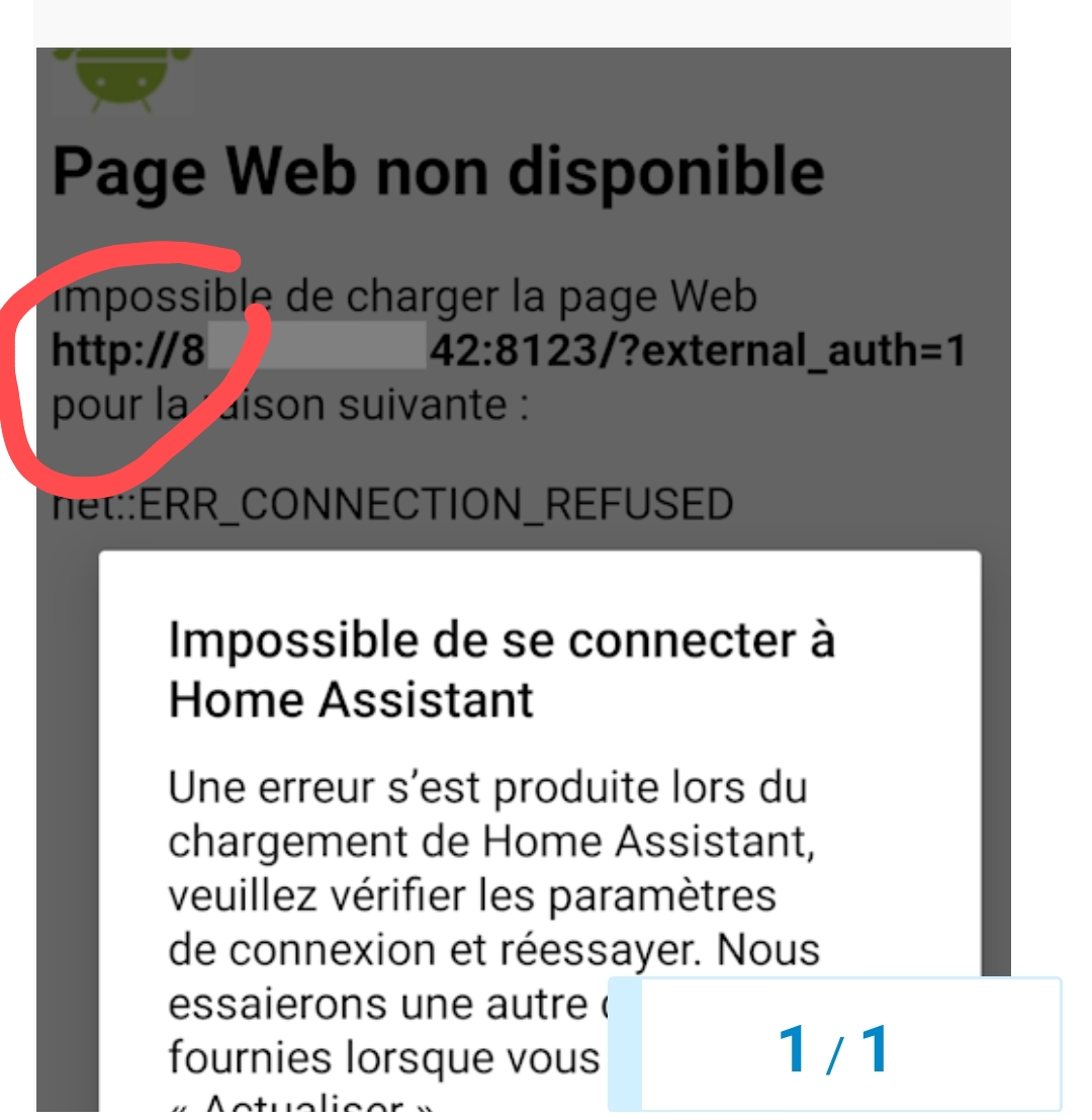

Quand je veux me connecter à HA depuis mon tel Android, j'ai ceci :

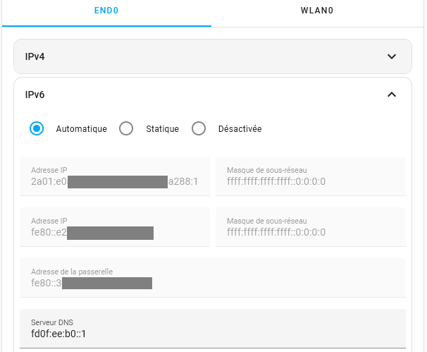

J'ai un doute sur cette adresse (j'ai mis l'adresse vu dans ipconfig)
Je la retrouve sur HA :

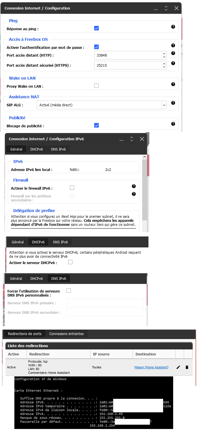

Sur la Freebox, je n'avais (pas ou plus) de redirection de port.
J'ai donc rajouté le 80 en suivant ceci (✅ Gestion des ports sur une Freebox), je ne sais pas si c'est utile (je pense que non). Sans doute à faire pour le 8123, mais j'ignore dans quel sens le faire (début/fin/destination).

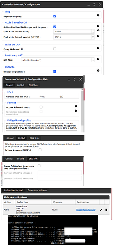

Voici la config de ma Free (et j'ai ajouté un ipconfig de Windows)
J'ai reboot ma Freebox, mais toujours rien.

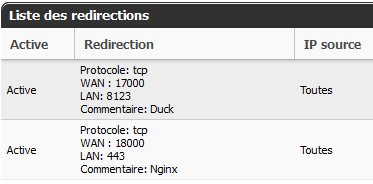

comme tu as ouvert le port 18000 vers le 443 en https tu devrais utiliser https://ton_nom_de_domaine_a_toi.duckdns.org:18000 et si tu as bien ajouté le code yaml pour le http dans configuration alors en local tu devrais toujours pouvoir utiliser http://homeassistant.local:8123 ou l’équivalent avec ton IP locale.

ton port http sans le s c’était le 17000 (qui renvoie sur le 8123) et pas le 18000
  • Donc si http://mondomaine.duckdns.org:17000 ne marche pas c’est ok tout est configuré,
  • sinon c’est qu’il faut désactiver ta redirection de port 17000 vers 8123 dans ta console freebox (ça ne te bloquera pas vu que t’utilises https://mondomaine.duckdns.org:18000 depuis l’extérieur)
