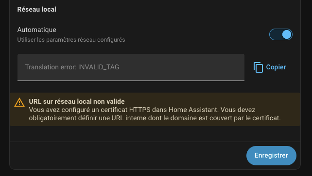

je viens de voir ca dans mon reseau
URL sur réseau local non valide
Vous avez configuré un certificat HTTPS dans Home Assistant. Vous devez obligatoirement définir une URL interne dont le domaine est couvert par le certificat.
je dois faire quoi et ou?

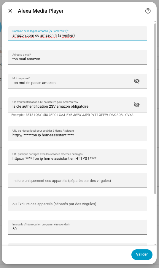

Regarde ce sujet:

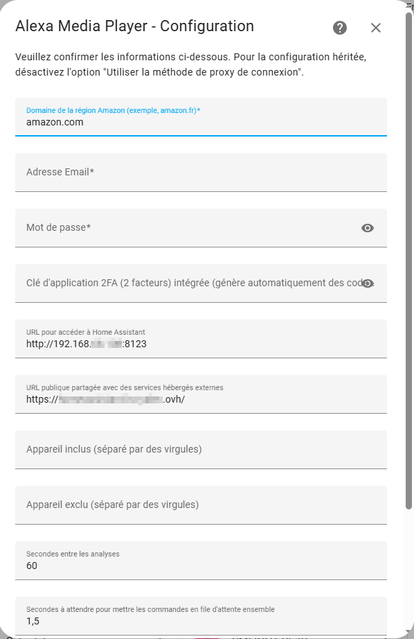

alors j ai bien la double intégration tout ce que je fais sur le site amazone ce passe bien c est au moment de de connecter avec home assistant sur alexa ce ma dus mot de passe pas bon et ca tourne en rond et après ce ma dis pas introuvable
depuis l exterieur je me connecte avec ducknds
je fais exactement ca et apres ca bloque ca me dis mot de passe invalide

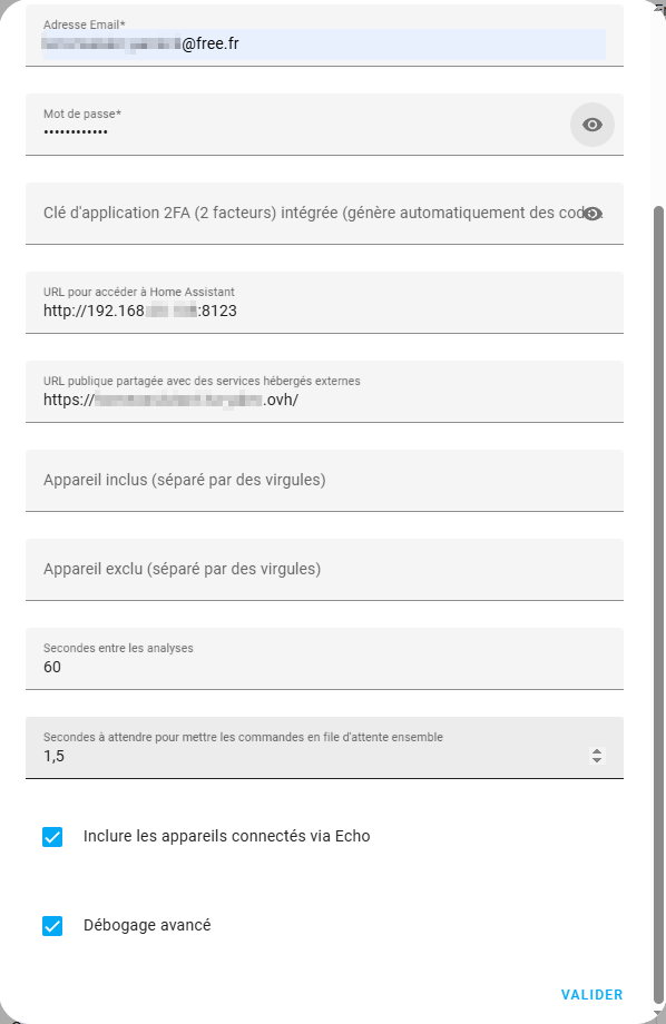

JE ne sais pas quoi te dire de plus...Peut etre recommencer authentification pour ma part voici comment c'est rempli chez moi.
