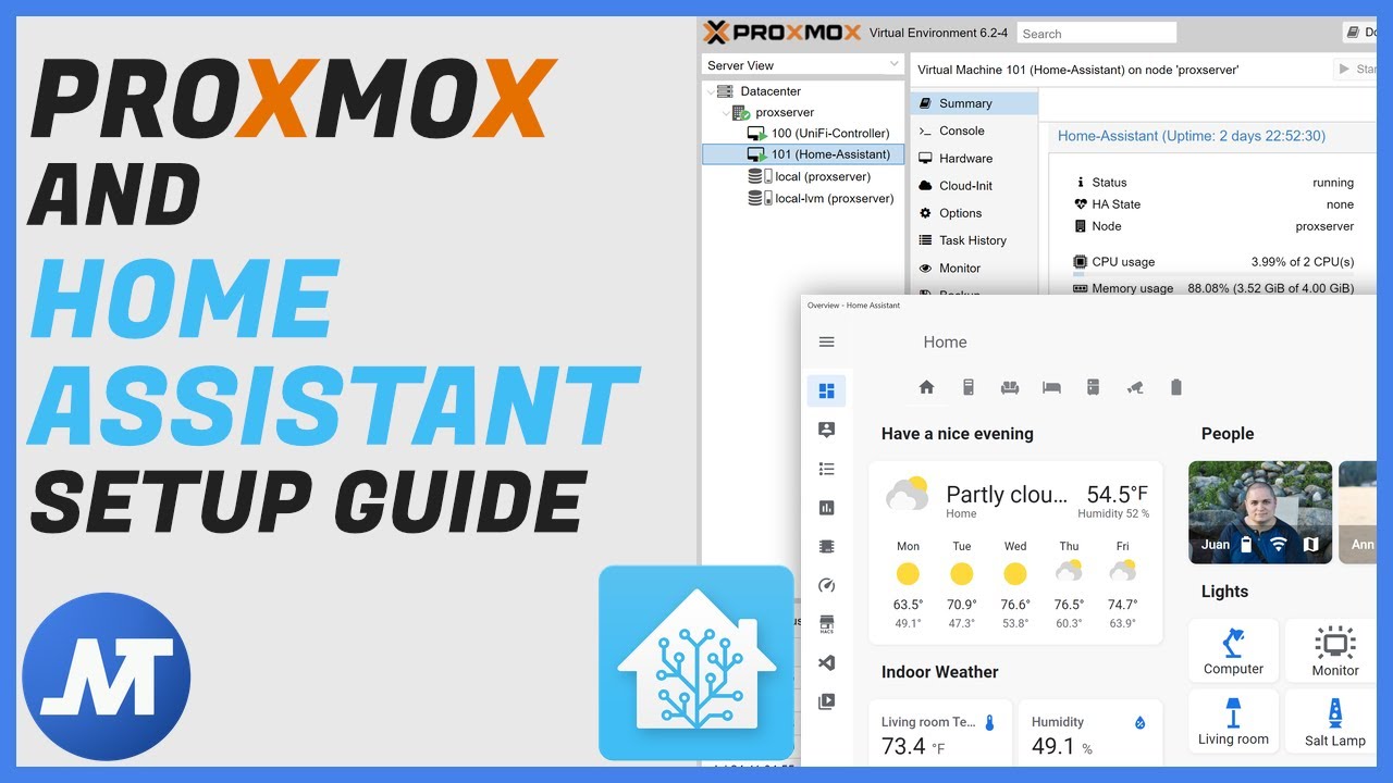

J’utilise un NUC qui tourne sur une VM avec Proxmox .J’ai privilégié cette solution :
  1. pour le temps de redémarrage de HA nettement plus rapide que sur un rasp 3
  2. surtout pour être certain, qu’à long terme, en de panne hard (et impossibilité de retrouver les mêmes composants) je pourrai réinstaller sur une autre machine.
    Je fais don des snapshots HA régulièrement mais également une sauvegarde automatique de la VM chaque jour sur un NAS (une fois le développement terminé je ferai chaque semaine).
Voici les les liens des tutos que j’ai utilisé :
