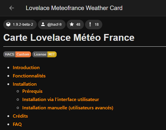

C’est pas la bonne carte. Ta installer celle de Imbuzi, faut installer le fork de HACF.
Lire l’installation:

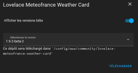

Faut installer la version beta 1.9.2-beta-2.
celle-ci ?
locelace meteofrance
:sleepy:
Oui.
Désintaller la carte de Imbuzi.

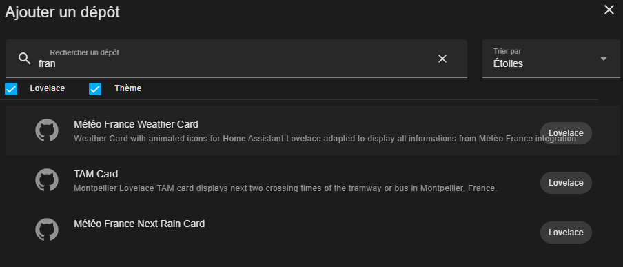

Quand tu recherche la carte météo france , tu en auras deux, celle de Imbuzi et celle de hacf-fr.
Tu verra la bonne carte en la sélectionnant et regarder le develloper en haut. Faut installer celle de @hacf-fr
Quand tu va l’installer, faut cocher beta ( patiente 3s, que ca actualise la liste des versions ) et sélectionne le 1.9.2-beta2 dans la liste.

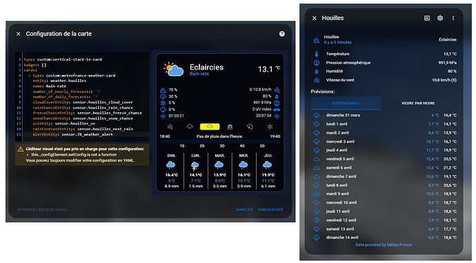

Mais j’ai encore ce custom element qui me casse les houilles !
C’est marqué Custom element deosn't exist. Ta pas la carte installer >> GitHub - ofekashery/vertical-stack-in-card: 📐 Home Assistant Card: Group multiple cards into a single sleek card.

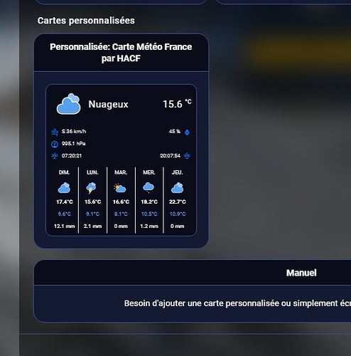

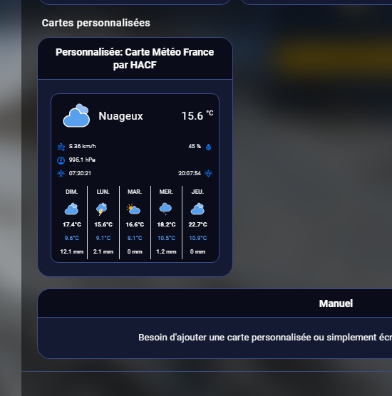

  • j’ai ajouté la carte personalisée meteofrance par HACF
  • elle fonctionne
  • j’ai voulu la modifier et j’ai encore le même message d’erreur custom element …

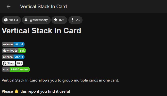

Faut l’installer a partir de HACS, qui l’installe automatiquement. Que La, ta fait une installation manuelle.
Je viens de vérifier, j’ai bien vertical-stack-in-card.js dans le dossier www
Supprime tout ce que ta fait, et installe la a partir de HACS. HACS s’occupe de l’installer automatiquement dans le dossier et ressource.

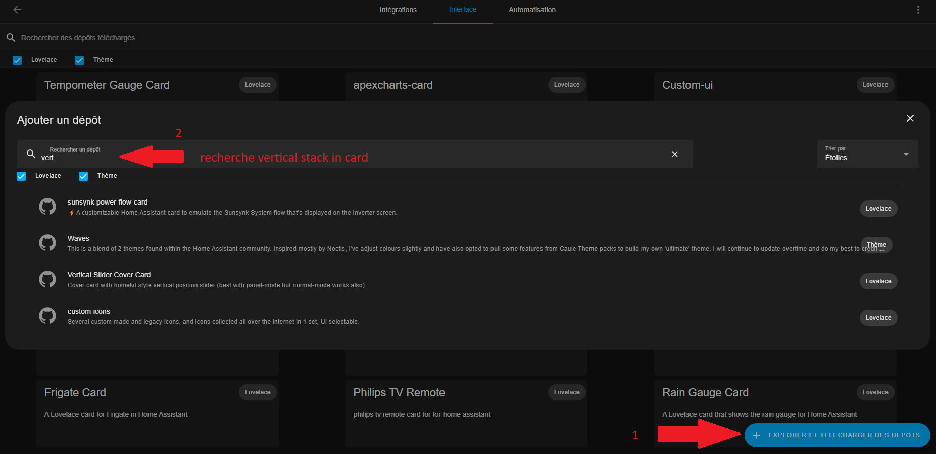

Par contre, je ne vois pas comment l’installer deouis HACF…

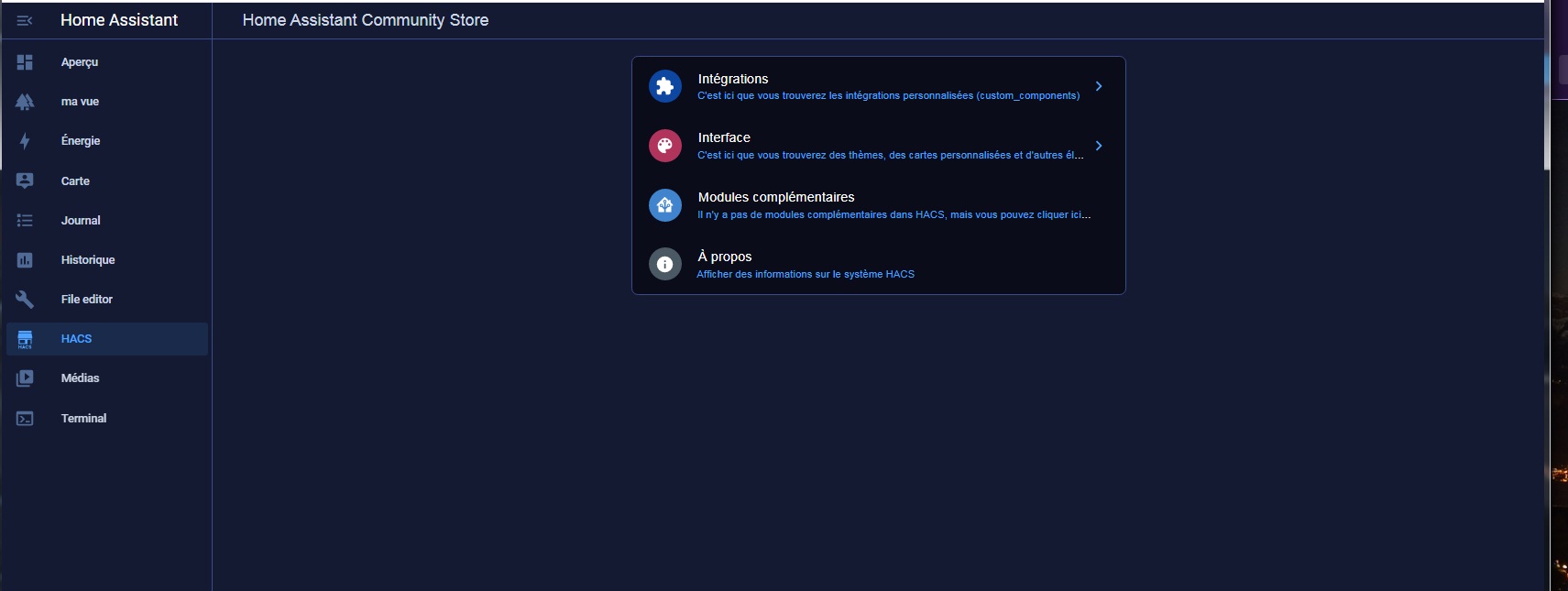

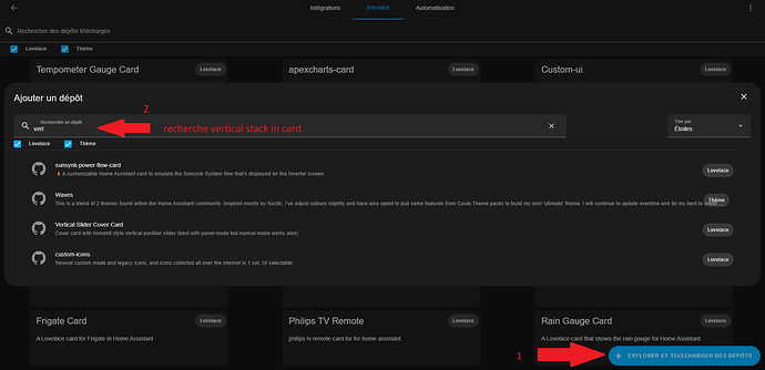

Dans HACS, faut rechercher la carte ‹ vertical stack in card ›.

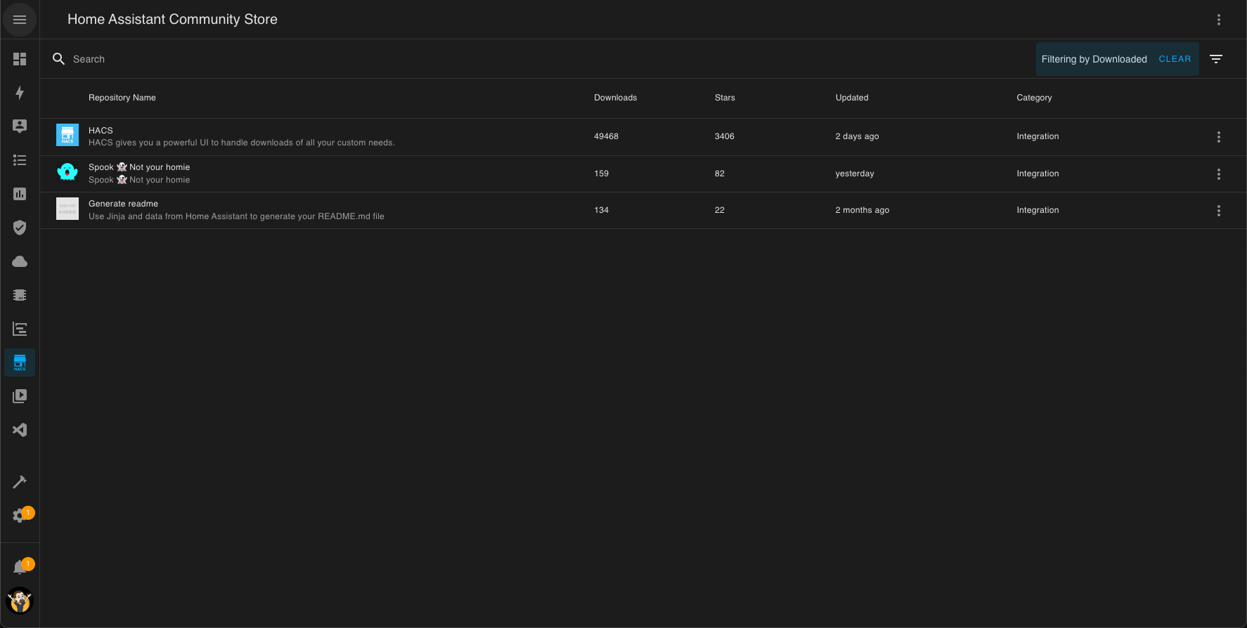

Faut peut être que tu regarde les filtres dans HACS ( en haut a droite ) et décocher pour voir toute les cartes qui existe dans HACS.

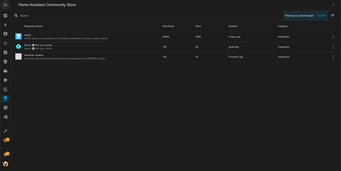

Je n’ai pas la même interface.
Il me manque les petits points en haut à droite …
Que dois-je chercher ?
VSIC ou Vertical Stack In Card ou juste un mot ?
Tu va dans interface.
Je les déja installer , donc plus proposer dans la recherche .

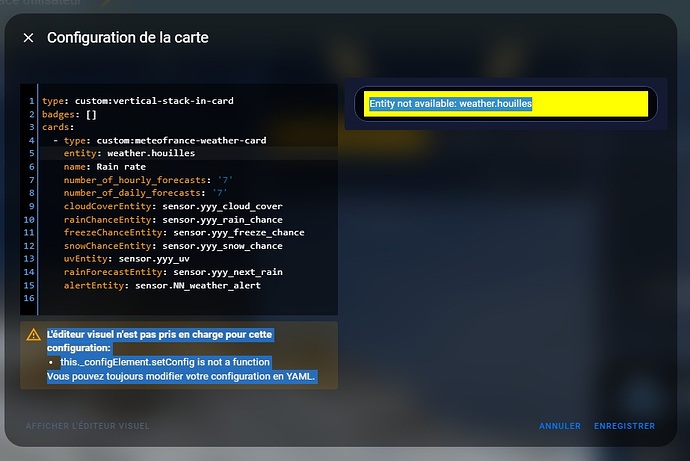

EDIT : il me refuse même paris, lyon ou marseille, est à cause des arrondissements ?
Pourtant METEO QUIMPER par Météo-France - Prévisions Météo gratuites pour aujourd’hui, demain et à 15 jours. existe !

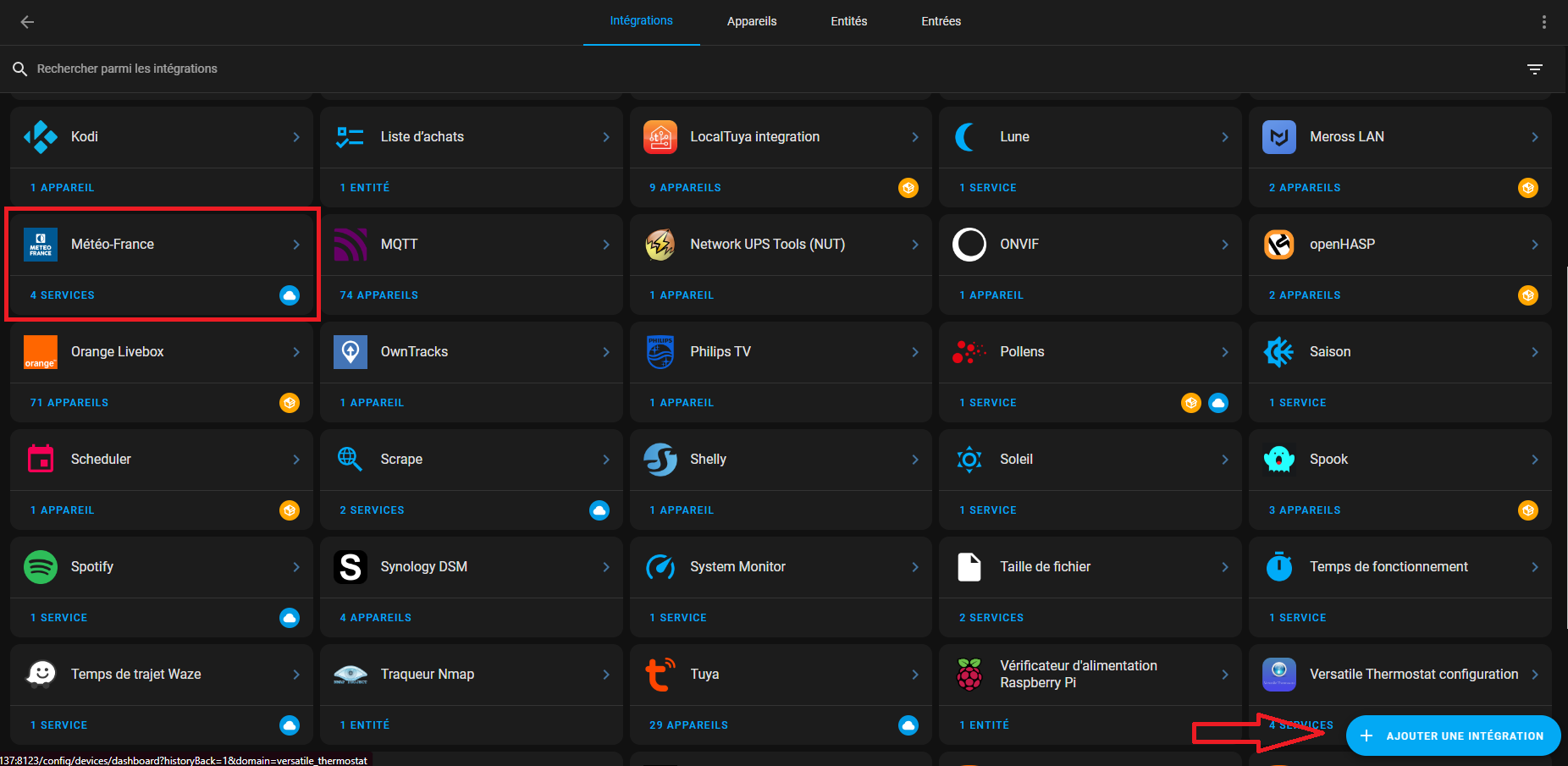

Ta pas installer l’intégration météo france, va dans paramètres / appareil et services.
Fais ajouter une intégration, puis recherche météo france.
Tu renseigne ta ville et ca te créera une entité météo ( weather.nom de la ville).
Je n’ai pas encore ça

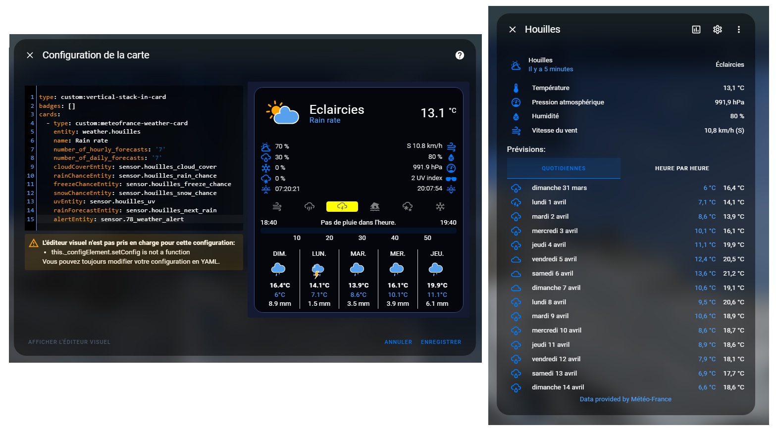

et pourtant ie pense avoir tout bon maintenant !
Je reste sur 5 jours et sans les prévison horaires

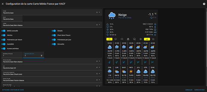

Il te manque des options, pour ca que je t’expliquer qu’il faut passer en mode Editeur visuel.
Créer une nouvelle carte, configure les options que tu veut et passe la carte en mode yaml ( afficher editeur de code ) et copie ton code, que tu colle sur ta carte vertical stack in card ( bien respecter les espaces ).
