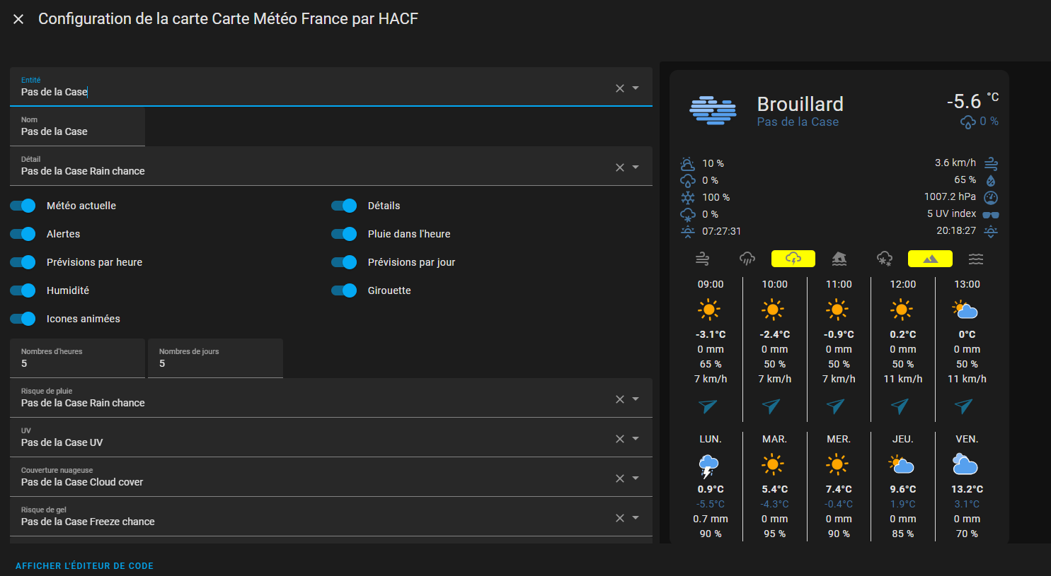

Normalement oui, s’il la bien suivi la procédure.

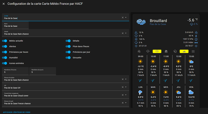

a voir la capture, ca l’air bon.
C’est qu’il utilise pas un bon code, ou il manques des options pour la beta2.
La capture, ç’est la tienne :wink:
sauf s’il s’intéresse aussi au pas de la case
La sienne, ç’est :
Et il n’a que 5 jours de forecast, un symptôme de la version 1.9.0 :wink:
Autant pour moi :crazy_face:
Le décalage horaire qui me fatigue :upside_down_face:

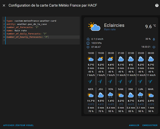

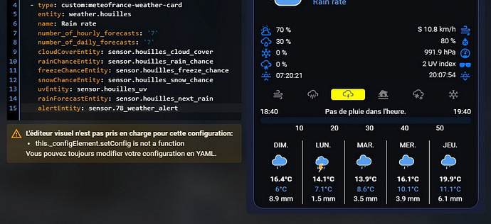

Je viens de suivre à la lettre, les instructions.
Une nouvelle carte avec
type: custom:vertical-stack-in-card
badges: []
  - type: custom:meteofrance-weather-card
    entity: weather.houilles
    number_of_hourly_forecasts: '7'
    number_of_daily_forecasts: '7'
que j’enregistre.
Il n’y a pas les 7 heures et que 5 jours.
Une nouvelle carte avec les options en mode graphique.
Après les avoir toutes choisies, je passe en mode yaml.
Je copie tout le code et je ferme la nouvelle carte sans l’enregistrer.
Le code codié est
    cloudCoverEntity: sensor.houilles_cloud_cover
    rainChanceEntity: sensor.houilles_rain_chance
    freezeChanceEntity: houilles.yyy_freeze_chance
    snowChanceEntity: sensor.houilles_snow_chance
    uvEntity: sensor.houilles_uv
    rainForecastEntity: sensor.houilles_next_rain
    alertEntity: sensor.78_weather_alert
J’ouvre à nouveau la carte que j’ai créé et j’y colle à la suite le code copié
et j’obtiens :
badges: []
que j’enregistre et ferme.
Je redemarre HA et les 2 cartes sont identiques, celle de la copie d’écran précdente et la nouvelle.
Je compare les codes, à l’espace prés, pareil !
En fait, les 7 lignes données il y a 2 mois par Lesuperlolo le 14 févr. sont celles obtenues en remplissant les options.
Sauf que les 7 lignes sont plus faciles et rapides à saisir et modifier, que de sellectionner le bon sensor des 7 options.

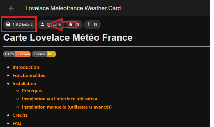

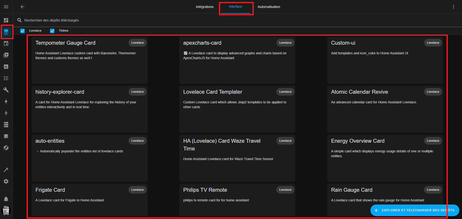

ta quel version ?

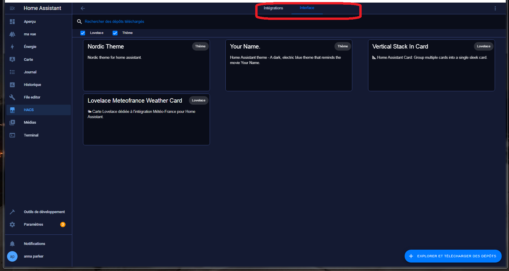

regarde dans hacs dans interface et recherche ta carte météo france
Moi aussi je souffre du décalage horraire, je ne le trouve pas !
J’ai même redémarrer le boitier et mon navigateur sur pc.
dans interface il y a stack in card, un theme pour HA,
dans les modules complémentaires il y a file editor et terminal&hss
et rien dans intégration.
Et quand je trouve quelque chose pour meteo, c’est la carte de Imbuzi que je peux installer à nouveau (que je ne ferai pas bien sûr)

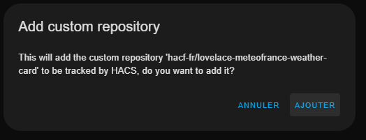

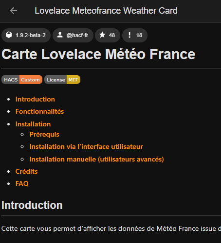

Suis cette procédure : GitHub - hacf-fr/lovelace-meteofrance-weather-card: ⛅ Carte Lovelace dédiée à l'intégration Météo-France pour Home Assistant.
La procédure de @WarC0zes n’est pas complète :grin:

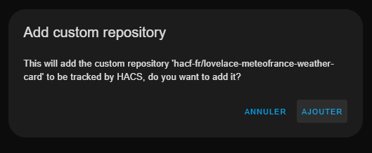

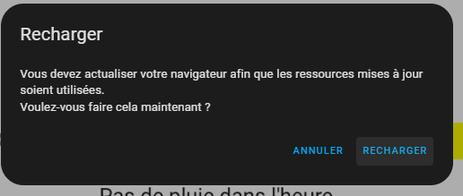

Slt
C’est la procédure pour ne pas se prendre la tête sur les liens !
:point_right:image
Vérifie si c’est la bonne adresse HA (instance)
Puis
puis en bas de la page

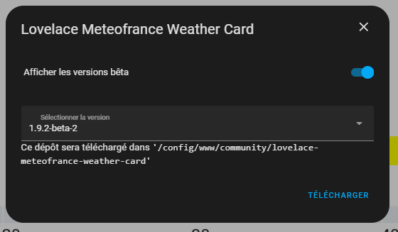

Bien regarder si béta !
Puis Télécharger !
Maintenant on vérifie la version !
il a déja le dépot :upside_down_face:
C’est l’installation de la bonne carte, car il y en as deux. Celle de Imbuzi et celle de hacf-fr et que rien les différencie dans la recherche dans hacs.
Procédure au-dessus fonctionne à chaque fois, c’est ce que l’on essaie d’initier sur nos GitHub !
J’ai téléchargée la 1.9.2 béta 2.
Je ne sais où est la précédente, ni même si elles coexistent…

en allant sur aperçu, la carte météo que j’avais faite auparavant est est maintenant celle que j’espérai.
Merci Doubledom, Giga77 et bien sûr WarCl0zes

Va dans HACS / Interface et tu vois toutes les cartes que ta installer.
Tu verra si ta deux cartes météo France ou un installer.

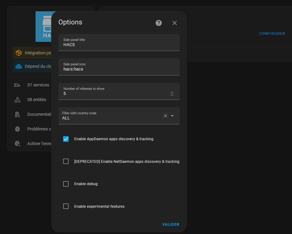

J’ai installé HACF HACS pour la première fois, et je n’ai pas la même version complète ?
Version de l’intégration: 1.34.0
Version de l’interface: 20220906112053
Dépôts: 1399
Dépôts téléchargés: 5
Ce n’est pas HACF, mais HACS
Et tu as bien la dernière version. Mais pas configuré comme @WarC0zes

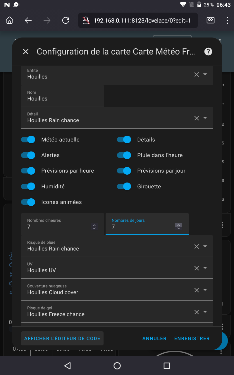

  • Chez moi, l’éditeur graphique semble plus complet sur une tablette android 7.1.1 que sur PC windows 7.
    Suis-je le seul ?

que te manque t’il ?
Je vois aucune différence chez moi.
Après suivant la taille de l’écran, surtout sur mobile la carte est pas vu en entier, le previsuel.
Tu peu essayer de vider le cache de ton navigateur aussi.
