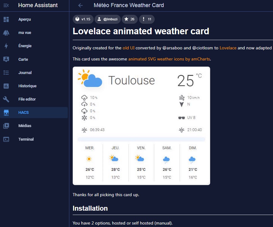

Bon j’ai quand même pas mal galéré à installer la carte.
C’est pas tout comme dans les infos du Github. Exemple avec le Installer suite à l’ajout du repos que je ne trouve nul part. J’avais un télécharger en lieu et place je pense. Enfin la carte est bien là.
Mais elle aussi du coup elle est différente par rapport au print screen.
Je n’ai pas d’option pour Number of future forcasts. J’ai donc modifié le YAML.
Soit c’est moi qui suis manche comme tout pour le coup, soit il faudrait peut être reprendre les explications et les print screen. Cela permettrait à des petits nouveaux comme moi de passer moins de temps à savoir comme cela s’installe et se paramètre
En tout cas merci pour le boulot réalisé c’est top du top cette carte

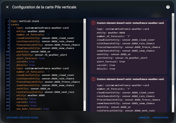

Je n’y arrive pas, j’ai
et la même pour
type: custom:vertical-stack-in-card
Ta pas installer la carte météo france GitHub - hacf-fr/lovelace-meteofrance-weather-card: ⛅ Carte Lovelace dédiée à l'intégration Météo-France pour Home Assistant., a partir de HACS.
J’ai instalé ceci à partir du tuto …
