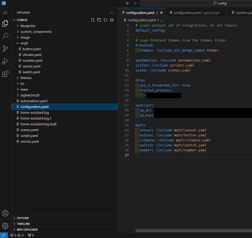

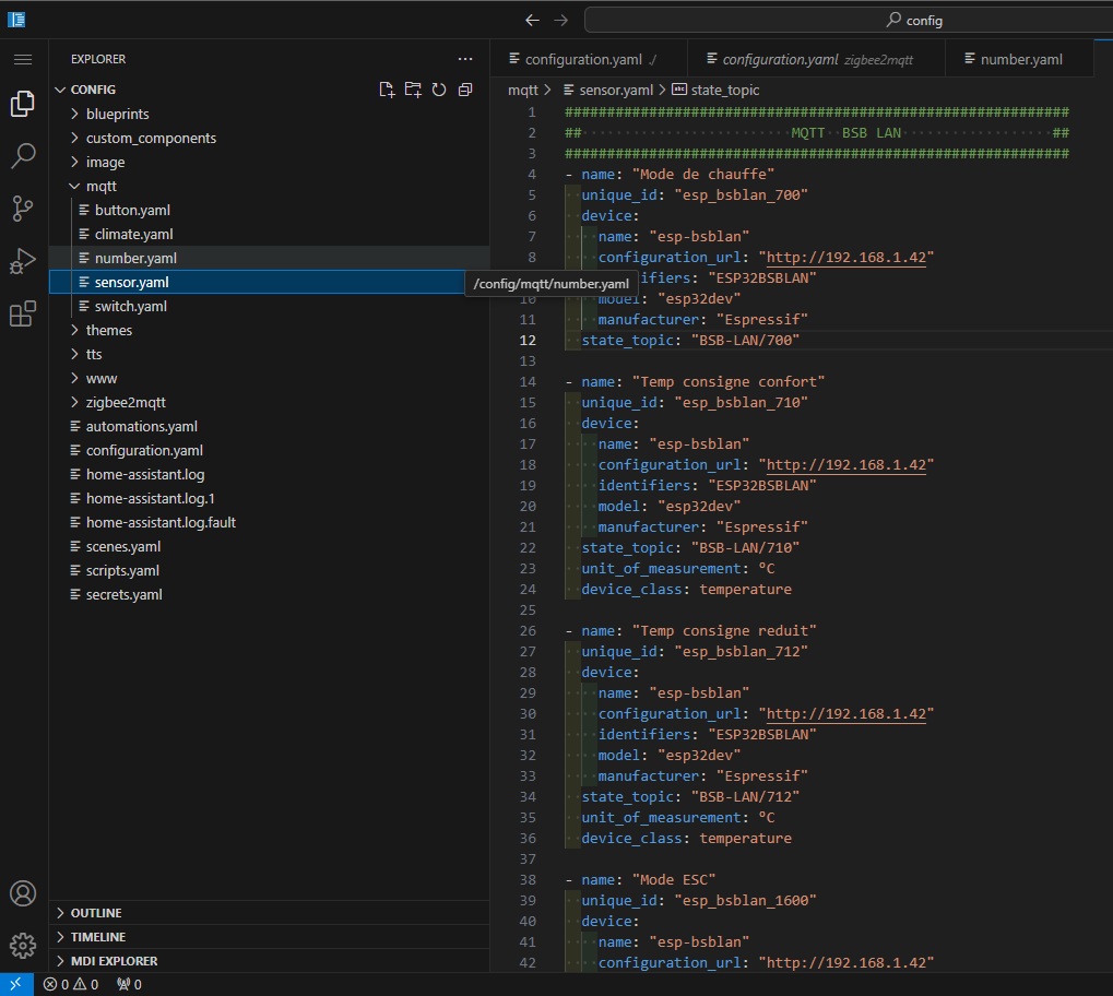

J'ai donc chercher sur le net et trouvé qu'il fallait intégrer des lignes de codes dans le fichier config.yaml et intégrer quelques autres lignes de codes pour 'convertir' les données (sensor, button, climate, ...) :
Exemple du fichier 'sensor.yaml' que j'utilise :

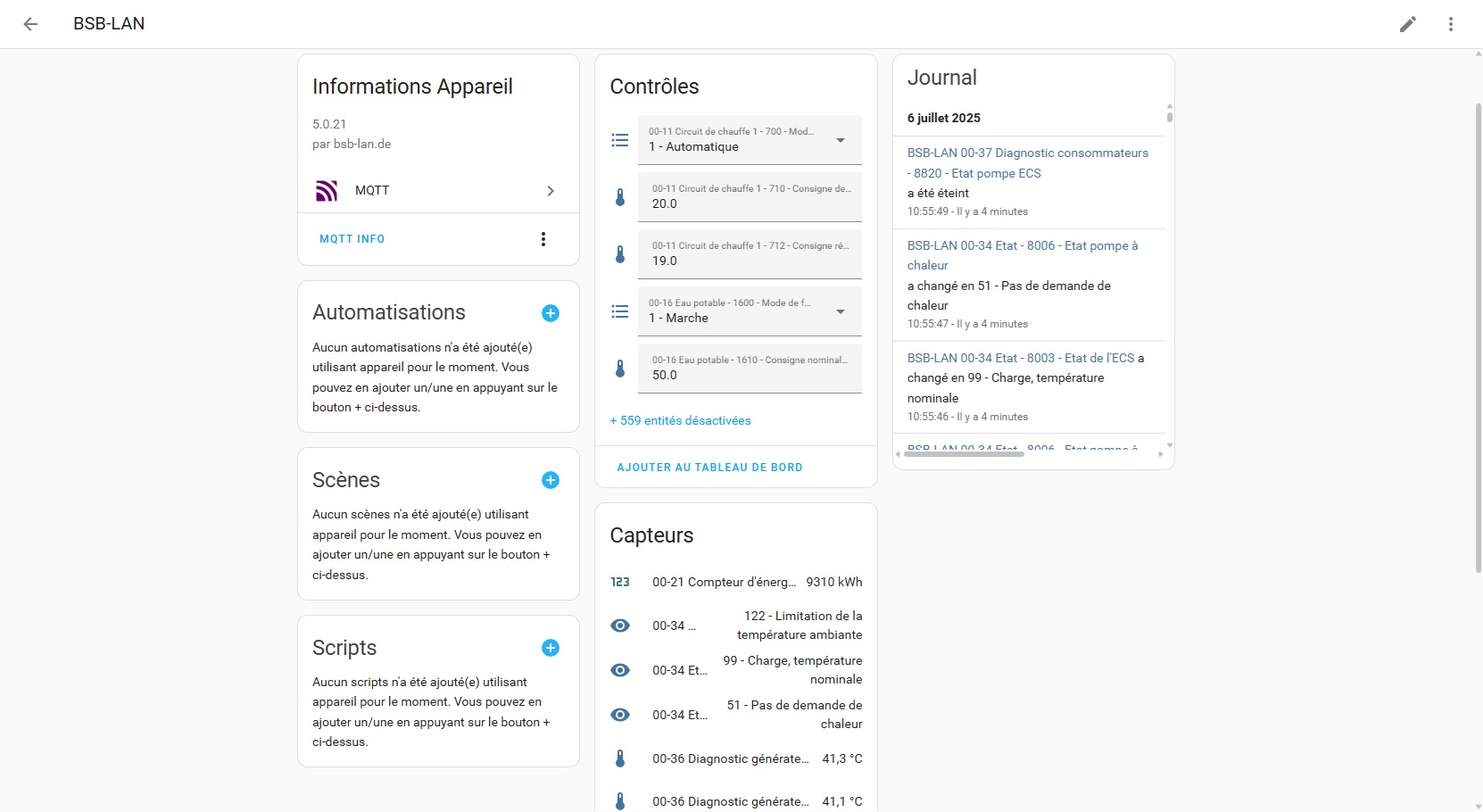

Mais voila ca ne marche toujours pas alors que si j'utilise l'intégration native des valeurs BSB-LAN via MQTT j'arrive à lire et à écrire des données :
Une chose est sûre, les données sont bien échangées entre ma PAC et mon HA.

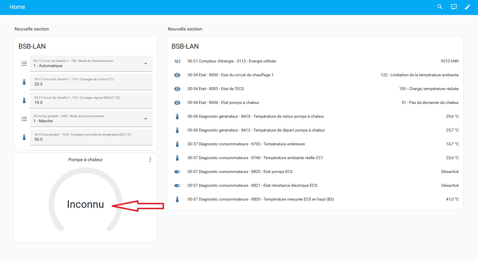

Mais voila maintenant les données avec l'intégration des fichiers 'sensor.yaml', 'climate.yaml', ... :
On est bien d'accord que l'URL dans le fichier 'sensor' c'est bien l'adresse IP du serveur MQTT ?(Donc du serveur HA).

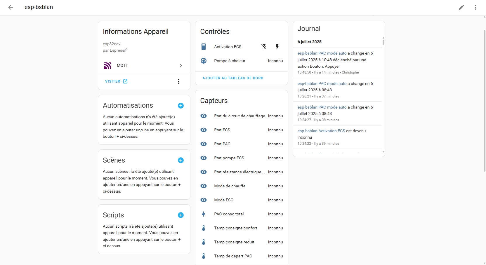

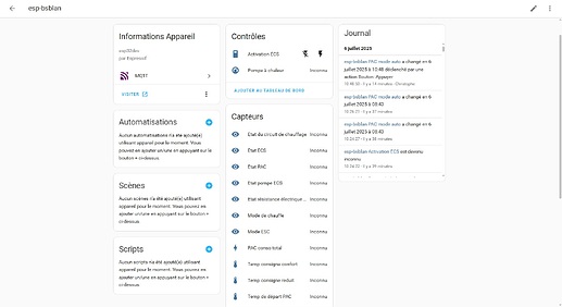

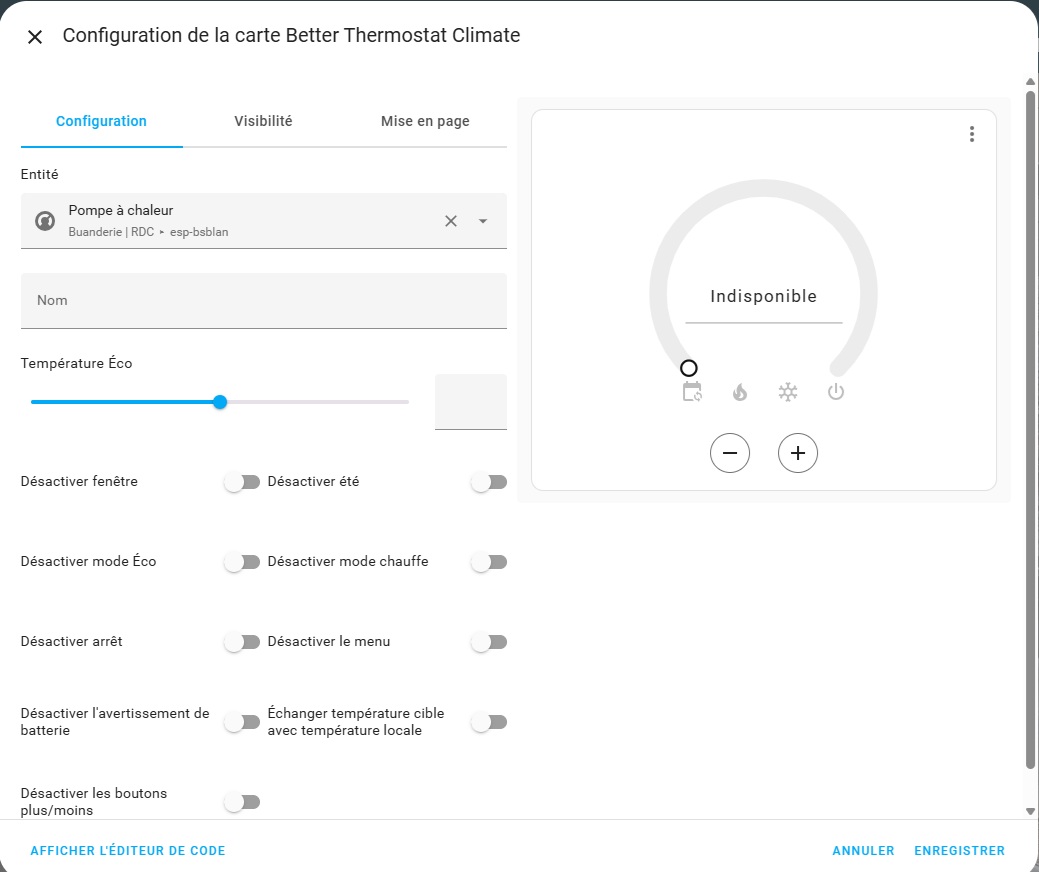

J'ai vraiment toutes les données et dès que je veux faire un thermostat, ça me met 'inconnu' :
Après plusieurs tests, j’ai quand même des choses qui marchent sur le thermostat mais pas le retour de la température de la pièce, ni le retour du mode actuel.
Si je change la température de consigne avec le curseur du thermostat, la PAC reçoit bien l’info. Si j’appuie sur l’un des 4 modes de fonctionnement sur le thermostat la PAC les reçoit également mais par contre, les boutons de mode ne s’allument pas et comme dit plus haut, pas d’affichage de la température mesurée dans la pièce (Alors que sur une carte simple j’arrive la voir !).
Je ne comprends vraiment pas ce qui se passe ! :sweat_smile:

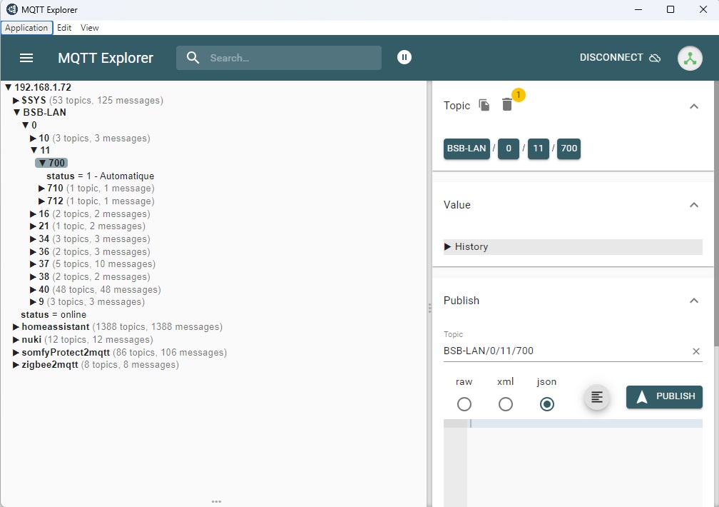

Question bête, est-ce normal d'avoir plusieurs sous-division de requête MQTT ?? Je ne vois rien de tels dans les différents tuto... :thinking:
C'est pas un peu bizarre d'avoir BSB-LAN/0/11/700 ? Ca devrait être BSB-LAN/700 normallement, non ? (Pourtant j'arrive à faire remonter cette valeur sur HA...)

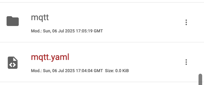

tu a sûrement fait un mix de plusieurs fichiers et sensors dans ( mqtt.yaml et dans le dossier mqtt/ sensors yaml climate.yaml etc)
