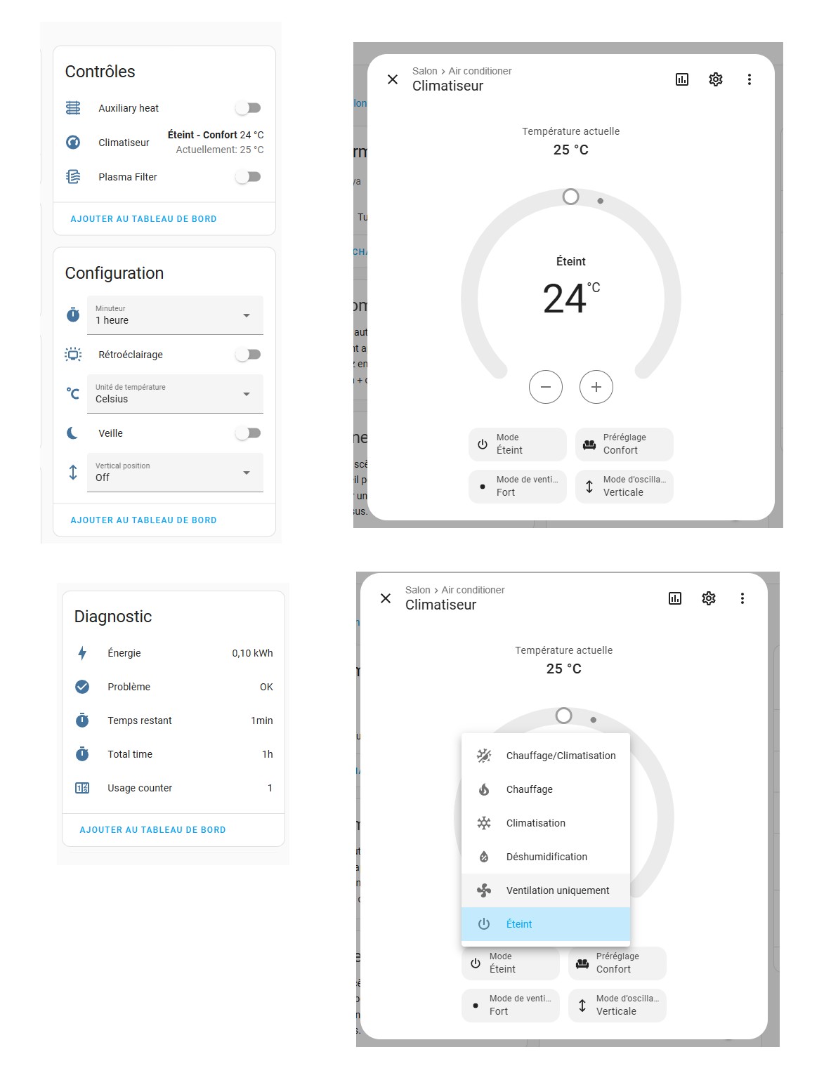

Je viens également d’installer une clim Airton. J’ai voulu tester avec la config Tuya de base et presque tout fonctionne correctement sauf la fonctionnalité chauffage. En fait, lorsque je sélectionne chauffage, la config revient toute seul en « climatisation » (et climatisation apparaît 2 fois). Si je pouvais juste régler le problème sur le chauffage, l’intégration de base me suffirait bien…
EDIT : Après recherche, j’ai installé tuya-local et j’ai pu ajouter la clim via l’intégration. Avec celle-ci, tous les modes de clim/chauffage fonctionnent correctement donc ça me va très bien. Il y a quelques bizarreries que je ne comprends pas comme « swing 3D » ou « Stérilisation UV » dans les entités mais pas grave, je me sers simplement de la carte « climate ».

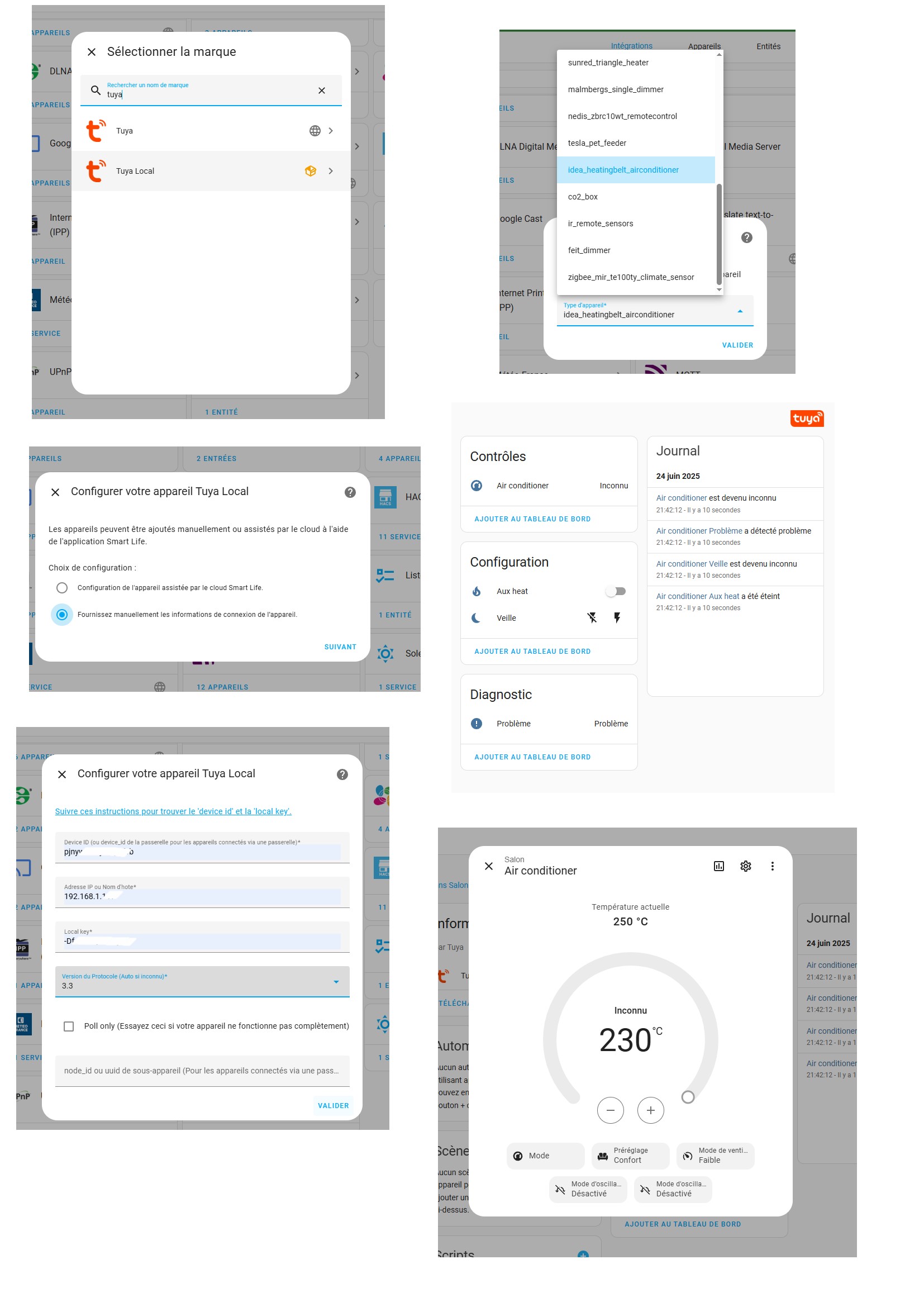

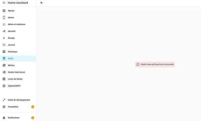

mais voici ce que j'obtiens en cliquant sur OPEN HACS REPOSITORY ON
Je vais tenter le dépôt personnalisé.

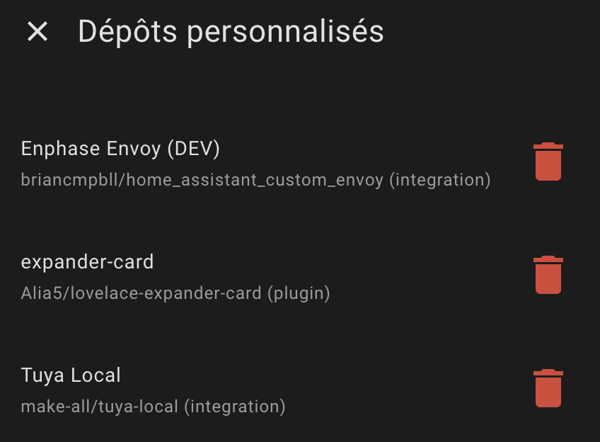

Il faut installer le dépot personnalisé :

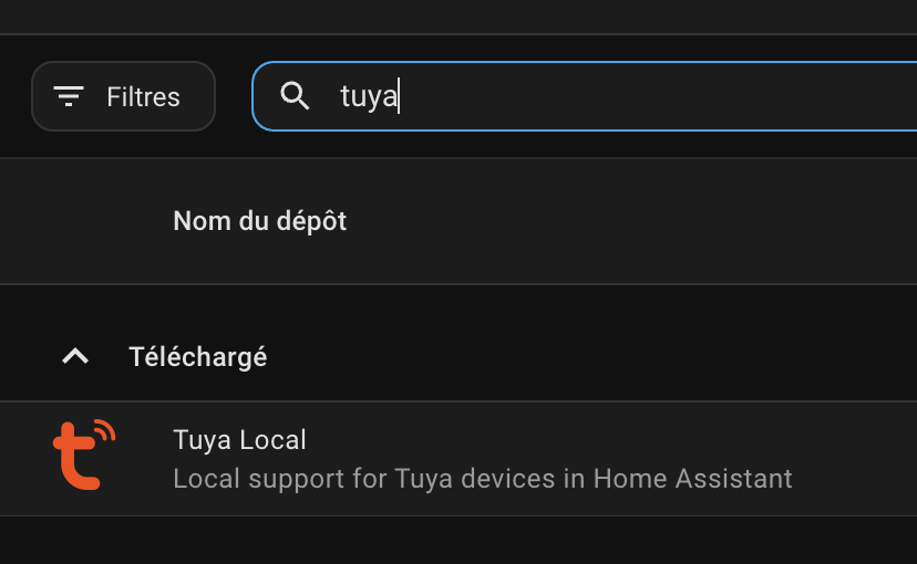

Puis recherche Tuya Local :
Merci Jean-Marc, c'est fait. J'ai suivi ton tuto et je rencontre les mêmes problèmes que SebMad. Le type d'appareil qu'il me propose est idea heatingbelt airconditioner. Je ne trouve pas le Airton climatisation.
Evidemment, en sélectionnant idea heatingbelt aironditioner, j'ai le même problème que Izouplep à savoir la température en centaine.

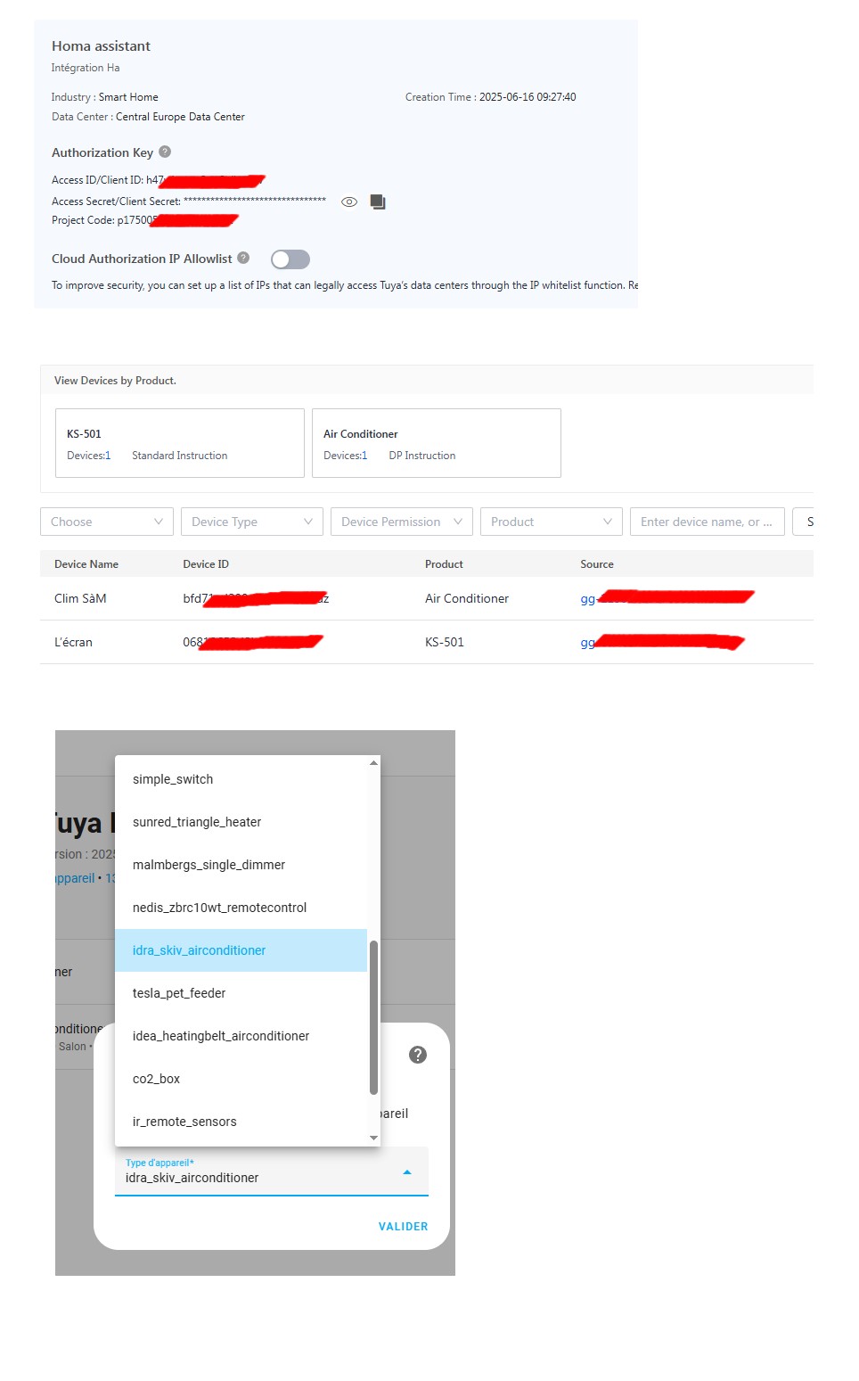

J'ai récupéré les infos sur le site Tuya pour avoir le device ID, product ID, name, local key....

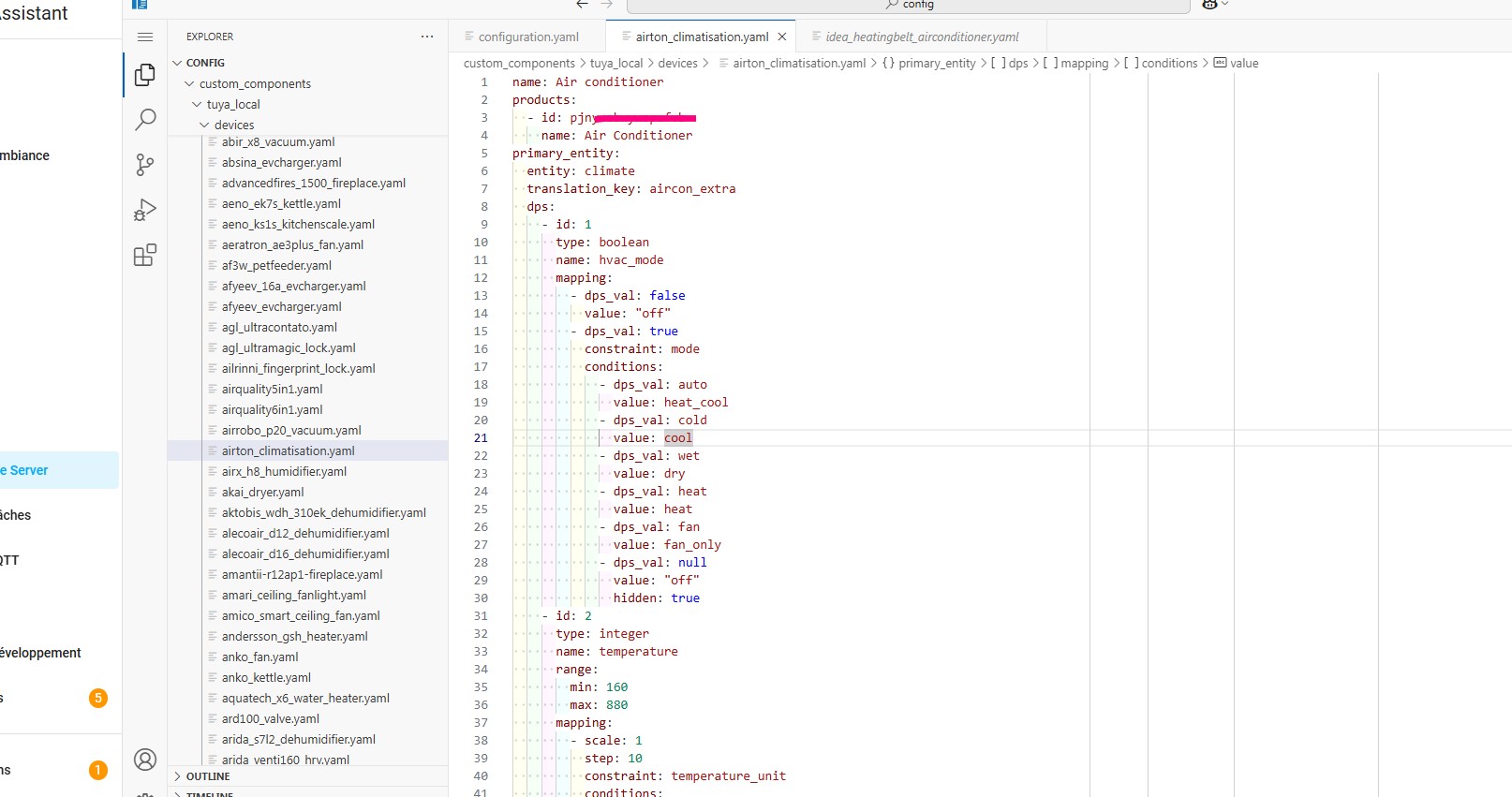

J'ai changé le fichier yaml en entrant le device ID... mais ça n'a rien changé.
Je continue de chercher mais je sèche. J'ai redémarré homme assistant plusieurs fois, j'ai supprimé tous les devices pour laisser qu'airton_climatisation.yaml. Résultat local tuyal a planté. J'étais obligé de le réinstaller.
Curieux ça. Je n’ai pas plus d’idée. Tu parles de deviceId mais c’est bien le productId qu’il faut mettre dans products/id

J'ai tout repris à Zéro, et j'ai modifié sur le site Tuya le "change Control instruction Mode" c'est à dire que je suis passé de Standard instruction à DP instruction.
J'ai obtenu de nouveaux résultats : à savoir un nouvel appareil "Idra skiv Airconditioner".
J'ai plus d'entités et davantage de contrôles, de diagnostics et de configuration.
Mais ça ne correspond pas tout à fait avec les modes de contrôles du split. Bref ! Je n'arrive toujours pas à obtenir la bonne intégration Airton climatisation. C'est frustrant !!!
Toutefois, Le thermostat quant à lui donne les bonnes infos en température. Je ne l'ai plus en centaine et je peux choisir clim ou chauffage.
Le fichier Yaml doit être bon. Je me demande si je n'oublie un paramètre supplémentaire sur le site Tuya.
