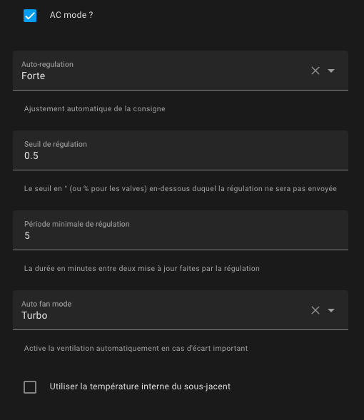

Si vous avez des soucis de régulation, un Versatile Thermostat par dessus fonctionne parfaitement chez moi, avec ces réglages de l’auto-régulation:
@Jean-Marc_Collin avec cette configuration du versatile thermostat, pas de souci d’arrêt / relance trop fréquents des PaC ?
je me suis fait la même remarque en effet. J’aurai tendance à dire de faire au moins un cycle de 30 mins voire 1h mini pour bien laisser la clim se caler et obtenir son point de fonctionnement optimal. les ON OFF sont là où le rendement est médiocre, sans parler de l’usure prématurée du GE.

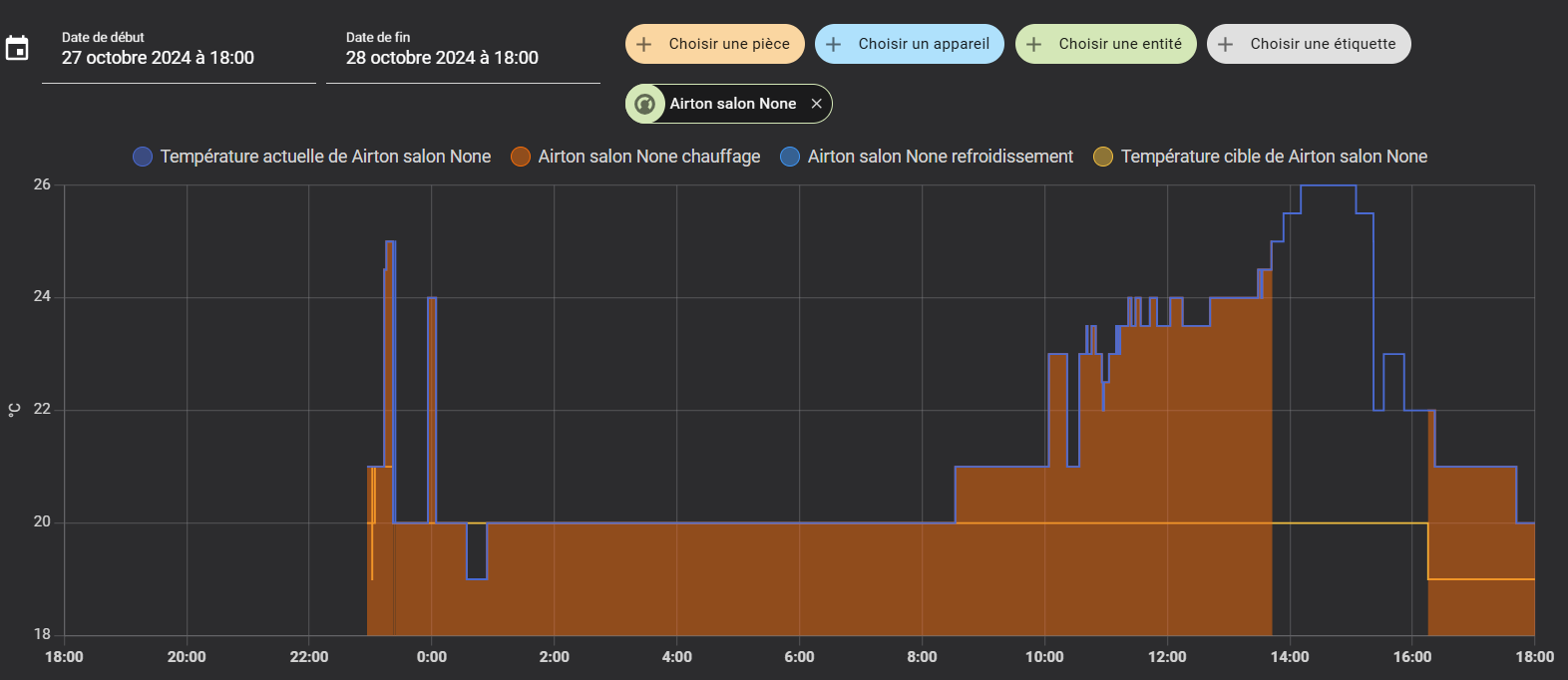

Et autre question, j’ai laissé tourner une journée en mode chauffage ventilation auto à 20°C. Il faisait 5°C cette nuit extérieur, j’avais bien 20°C mais pas que, j’avais pendant des heures 24°C (airton) et le split ne s’arrêtait pas. Etrange non ? en même temps j’avais réellement 22°C sur le thermostat Schneider que j’ai et qui fonctionne très bien.
Exemple avec l’image ci-contre
La régulation du VTherm change la température cible mais ne l’arrête pas.

L’idée du ON OFF trop souvent n’est pas bonne pour plusieurs raisons : usure prématurée du compresseur avec des phases de montées en pression qui ne sont pas établies correctement, surconsommation pendant 15 20 minutes pour avoir le bon point de fonctionnement. Il vaut mieux tourner au minimum pendant des heures plutôt qu’à puissance déconstruite pendant des temps courts (cela faisait partie de mon ancien métier d’asservir des process clim de plusieurs centaines de kW électriques pour plusieurs centaines voire 1MW de froid)

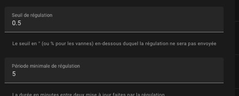

Tu peux espacer les bips en jouant la dessus (en acceptant une moins bonne régulation) :
