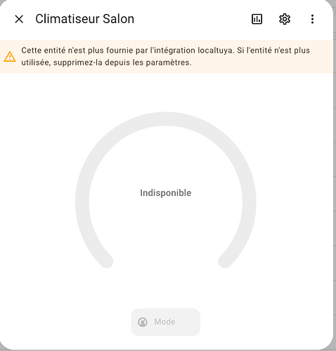

Une petite question la comme ca. Je viens de passer pas mal de mise à jour Core et Os et sur l’intégration Local Tuya. Depuis ces maj mon intégration Airton ne fonctionne plus. Est ce que vous avez également ce genre de comportement :
Ha :
-----> Core : 2025.1.1
-----> OS : 14.1
Local Tuya : 5.2.1
Merci à tous d’avance pour votre aide.
Fabien

Suite à la mise à jour Home Assistant 2025.1 l’intégration local tuya ne fonctionne plus du tout.
tuya local semble robuste et fini les manipulations de fichiers lors des updates.
Bref au top!

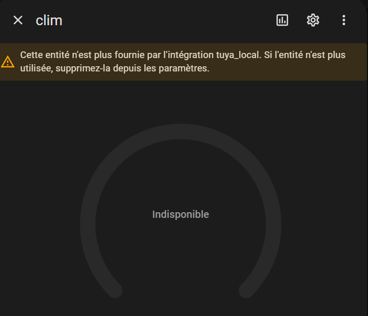

salut à tous,
mise à jour de local tuya en 2025.1.0.
j’ai fait la mise à jour, et comme je m’y attendais l’integration airton ne fonctionne plus lol.
edit : il suffit de recreer le fichier dans « device » de local tuya et ça refonctionne ![]()
Hello tout le monde, Est ce quelqu’un saurais m’expliquer pourquoi je n’ai pas de répertoire tuyalocal. J’ai également ce problème d’intégration qui ne marche plus quand je maj je suis obligé de rester en 2024.12.5. vous parlez d’une nouvelle intégration tuyalocal et non pas Local Tuya. Si vous avez des détails la dessus je suis preneur.
D’avance merci beaucoup à vous.
Fab
Bon j’ai finis par comprendre avec de l’aide d’une amie. Il fallait ajouter une nouvelle intégration Tuya Local en remplacement de Local Tuya. C’est chose faite et tout fonctionne. Par contre une question. Depuis le passage sur la nouvelle intégration mon entité de la sonde de température du climatiseur delire en me donnant 28 degrés. Ca vous fait ca aussi?
