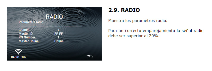

Voici comment voir la qualité du signal entre un thermostat et la centrale :
sur le thermostat :
  • appui long sur l’engrenage pour passer sur paramèrtre installateur
  • appui sur avancé
  • il y a alors une interface avec no-frost, signal etc…
  • appuis sur le symbol du signal, et on a :
Pour ma part je suis souvent en dessous de 20% ce qui n’est pas bon d’après la doc.

PS: je vais jeter un coup d’œil au valeur de signal radio de mes télécommandes. Je suis curieux de voir leurs résultats même si je n’ai jamais constaté de décrochage chez moi.

C est prevu, mon installateur doit venir le faire en meme temps que me changer la centrale par une plus puissante en signal radio.
Salut @sinseman44 ,
Tu as pu faire le test de reception radio de ton systeme?
