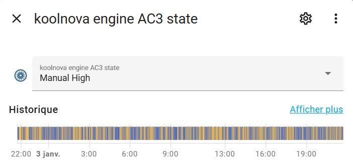

Petit souci toutefois : sur 1 des 4 zones configurées, j’ai le mode de ventilation qui bascule tout le temps de auto à fort (cf l’historique ci dessous). Savez vous comment je peux investiguer ça ? Je ne suis pas fan de faire faire le yoyo comme ça.

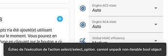

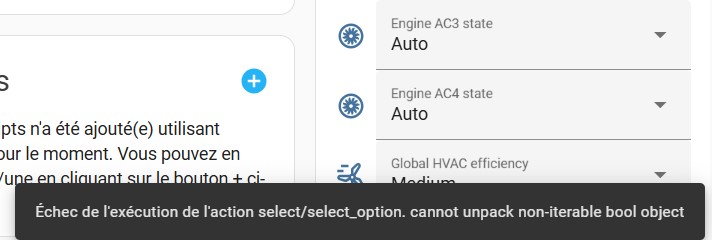

Edit2 : pour mon pb de ventilation, j’ai eu ce message d’erreur à l’instant en essayant de forcer en auto

En fait j’ai l’impression d’avoir une discordance de zone. Pour m’expliquer, sur un total de 4 zones :
  • la zone 1 correspond à la chambre de mon fils ;
  • mais son moteur de ventilation est « koolnova engine AC3 state ».
Du coup, j’ai l’impression que cette discordance de numéro amène un bug, avec le climate 1 qui demande une ventil auto, mais le « engine AC3 » qui reste en ventil manuelle haute
Alors, en fait, non, il n’y a pas de problème. La ventilation se gère de façon globale sur ton système.
C’est à dire que l’on ne peut pas mettre une ventilation manuelle faible dans une zone et manuelle forte dans une autre zone puisque ton gainable ne doit être probablement géré que par 1 seul plénum (donc 1 seul moteur).
Tu peux faire le test via l’application Koolnova et/ou la télécommande maitre de ton installation.
Il y a effectivement sur l’entité « climate » de l’intégration la possibilité de contrôler la ventilation par zone mais ca vient du fait que j’ai instancié l’entité « climate » générique de Home Assistant qui arrive avec le mode ventilation et que je n’ai pas (encore) réussi à le retirer.
Le fait que tu vois engine AC1, 2, 3 et 4 dans l’intégration est dû au fait que tu peux « stacker » (empiler) 4 moteurs pour 4 x 4 (4 zones par plenum) = 16 zones maximums pour 1 contrôleur Koolnova.
OK merci !
Du coup le yoyo est dû à l’incohérence entre le satellite et le maître qui n’indiquent pas la même consigne de ventilation, c’est ça ?
Ca, je ne sais pas, je n’ai pas bien compris les manipulations que tu as fait. :face_with_peeking_eye:
J’essayais de modifier le mode de ventilation d’un thermostat satellite en manuel haut via l’intégration, alors que le thermostat maître restait en auto.
Du coup, c’est ça qui devait être à l’origine du changement constant du mode de ventilation du satellite

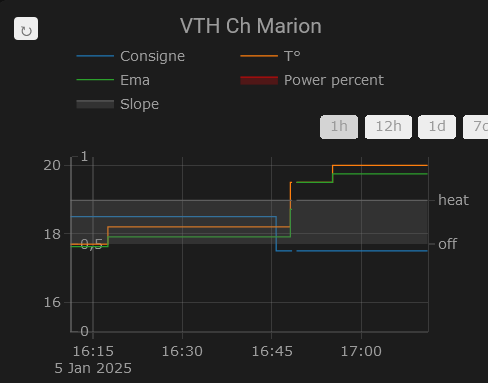

Parce que mes vtherm sont over climate des Climate Koolnova. Jusqu’à présent j’utilisais les thermometres des capteurs koolnova et ca fonctionnait bien. Sauf que j’ai 1 pièce ou ce capteur est mal placé. J’ai donc configuré à la place le thermometre de la pièce et là ça ne fonctionne pas bien du tout. En gros il y fait trop chaud. Là par exemple la t° de consigne est de 17,5°et il fait 20°C dans la pièce…

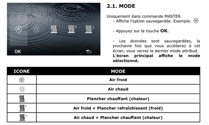

Pour le mode ventilation je ne l’ai pas sur mon thermostat koolnova maître (uniquement que le boîtier Mitsubishi mais qui ne sert pas directement en effet)
Je n’ai que les modes présents dans la doc… :smiling_face_with_tear:
Pour ce point, j’avais posé la question au service client Koolnova il y a un an, et ils m’avaient confirmé que les modes ventilation et déshumidification n’étaient pas implantés dans leur système. A priori ils auraient prévu de le rajouter un jour, mais sans date.
