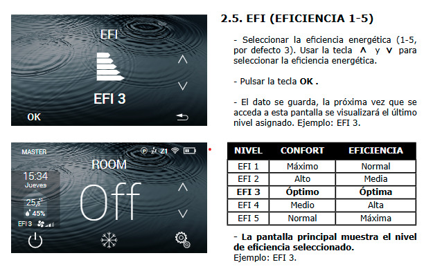

Pour @frantisekrokusek et @Jackiestuxedo, pouvait vous m’en dire plus sur votre compréhension de l’EFI.
J’ai effectivement constaté qu’en fonction de la valeur choisi, koolnova va demander une consigne +/- incrémenté.
De mon côté si la consigne demandé et égale à celle de la T° relevé par la sonde de la telecommande mitshubishi, ça ne déclenche rien.
Ex ce soir :
Je suis en EFI 3
J’ai acuellement 20° dans la chambre, je demande 20,5.
La telecommande mitsu s’allume signifiant que le système est ON, l’ordre koolnova est donc bien envoyé
La température relevée par la commande mitsu est de 20° et la consigne est à 20° (pas 20,5, il arrondi, j’avais déjà vu ça).
La PAC ne se déclenche pas…
D’après ce que je comprends de votre explication, chez vous, même si la consigne est inférieure à la température relevé par la commande constructeur de votre pac, ça déclenche…
Si vous pouviez m’en dire plus sur votre compréhension et analyse, je suis preneur.
De même si vous pouviez me dire votre matériel pour voir si on peut échanger sur le sujet.
Merci à vous
Pour ma part, en H19, j’ai le résultat suivant :
En Efi 3, la sonde de la télécommande atlantic n’a aucune incidence. Si je mets une température de 20 dans le salon sur la koolnova et qu’il fait 19.5, la pac se déclenche.
En Efi 4, si il y a qu’une différence de 0.5 sur une seule télécommande koolnova et que tout le reste est à la consigne, ça ne bouge pas. S’il y a plus ou que deux télécommandes koolnova sont à 0.5 de dif, koolnova envoie une température de consigne inférieure à deux degré de la plus haute température de consigne. La pac monte peut monter jusqu’à 3300w.
En efi 5, et je trouve que c’est nouveau par rapport à l’ancien firmware, je suis entré 500 et 1000 (et encore hyper rarement) Watt, et la consigne est à-4 degré par rapport au réel. Par contre si je mets une consigne à 27 sur la télécommande koolnova, alors qu’il fait 19, on devrait avoir une consigne réele à la télécommande de 23, et on devrait se dire que c’est la même chose que en efi 3 avec une consigne koolnova à 23. Mais non, je ne sais pas comment ils font mais ils limitent à 600w. Ce qui est génial en jour rouge.
Très instructif !
En lisant ton analyse je me dis qu’on doit pouvoir tester un EFI5 (pour profiter des 500w mais ce dernier point reste probablement dépendant des capacités de la PAC derrière à descendre bas en consommation), en y mettant un versatile thermostat dessus pour éviter d’avoir a régler une température de consigne plus haute que le réel manuellement pour maintenir une température de consigne donnée (ce que fait le vtherm avec auto régulation).
De mon côté c’est une Mitsubishi, je n’ai pas encore regardé si je pouvais voir les consommations instantanées de la PAC pour tester…
Désolé mais j’ai dû louper un épisode. C’est quoi cette histoire de EFI5 ? Où voyez vous ce paramètre ?
salut @ChrysM34,
appui long sur l’engrenage
tu entres dans le menu des paramètres avancés ou installateur
Là tu as un menu EFI qui te permets de régler l’efficience de ton système.
Sur ton thermostat, tu le vois juste en dessous de l’hygrométrie.

Pour EFI pour le moment nous ne savons pas… mais il semblerait que ça touche à la puissance électrique maxi et les pallier d’utilisation par le groupe extérieur. A priori si ton EFI <=3 pas de raison que ça ait un rapport avec le problème que tu évoques. Ca fait plus penser à autre chose mais il faudrait un historique de tes connexions modbus (que tu n’as pas encore).
MERCI !
Je constate que avec l’intégration de @sinseman44 :
EFI1 = global HVAC efficiency lower
EFI5 = global HVAC efficiency higher
Ca me parait contre intuitif par rapport au tableau de la doc… Non ?
EDIT : non
ça dépend quelle colonne du tableau on lit… oups
Au passage il y a 2 noms qui commencent par une minuscule (low lower) et tous les autres par une majuscule…

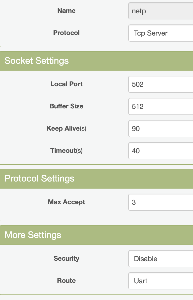

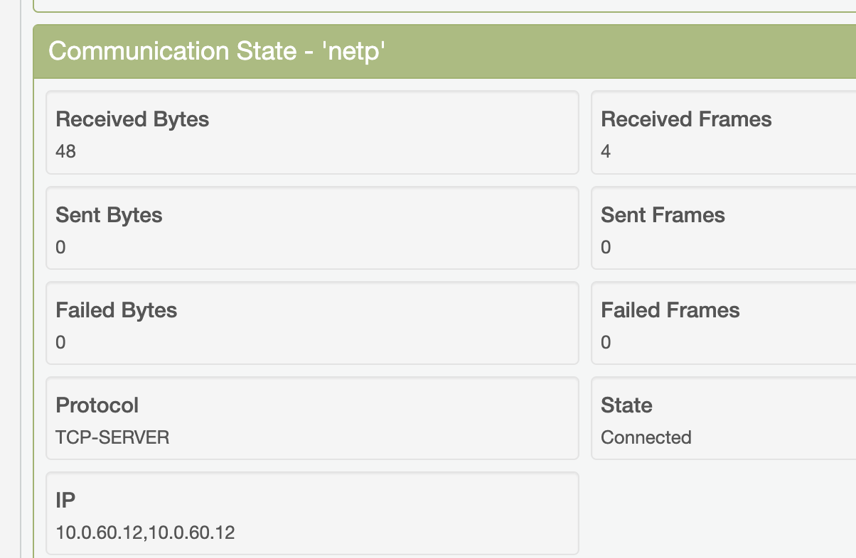

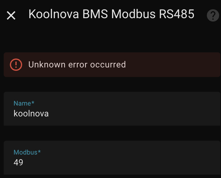

Apres avoir configurer le EW11, j’ai « unknown error » quand j’essaie de connecter HA.
  • INT mis a 49 sur le master
  • Configuration EW11 comme indiquee (cf. pic)
  • Je peux ping le EW11 depuis HA
  • J’ai ajoute les lignes dans configuration.yaml pour avoir le log and mode debug et egalement coche debug, mais rien dans le log HA
Quelqu’un aurait-il une idee ou comment voir plus de log?
Au cas ou, voici le log :
2025-08-10 10:21:37.241 DEBUG (MainThread) [custom_components.koolnova_bms.config_flow] [config_flow|tcp] values received: {'Name': 'koolnova', 'Modbus': 49, 'Address': '10.0.60.20', 'Port': 502, 'Retries': 3, 'Reconnect_delay_min': 0.1, 'Reconnect_delay_max': 300.0, 'Timeout': 30, 'Debug': True}
2025-08-10 10:21:37.241 DEBUG (MainThread) [custom_components.koolnova_bms.koolnova.operations] [OPERATION] dict: {'_mode': 'Modbus TCP', '_timeout': 30, '_debug': True, 'addr': '10.0.60.20', 'port': 502, 'modbus': 49, 'retries': 3, 'reco_delay_min': 0.1, 'reco_delay_max': 300.0}
2025-08-10 10:21:37.242 DEBUG (MainThread) [pymodbus.logging] Connecting to 10.0.60.20:502.
2025-08-10 10:21:37.242 DEBUG (MainThread) [pymodbus.logging] Connecting koolnovaTCP
2025-08-10 10:21:37.245 DEBUG (MainThread) [pymodbus.logging] Connected to koolnovaTCP
2025-08-10 10:21:37.245 DEBUG (MainThread) [custom_components.koolnova_bms.config_flow] test communication with koolnova system
2025-08-10 10:21:37.546 DEBUG (MainThread) [custom_components.koolnova_bms.koolnova.operations] reading holding register: 0x50 - Slave: 49
2025-08-10 10:21:37.546 DEBUG (MainThread) [pymodbus.logging] Adding transaction 1
2025-08-10 10:21:37.546 DEBUG (MainThread) [pymodbus.logging] send: 0x0 0x1 0x0 0x0 0x0 0x6 0x31 0x3 0x0 0x50 0x0 0x1
2025-08-10 10:21:50.552 DEBUG (MainThread) [pymodbus.logging] -> transport: received eof
2025-08-10 10:21:50.552 DEBUG (MainThread) [pymodbus.logging] Connection lost koolnovaTCP due to None
2025-08-10 10:21:50.553 DEBUG (MainThread) [pymodbus.logging] callback_disconnected called: None
2025-08-10 10:21:50.553 DEBUG (MainThread) [pymodbus.logging] Wait koolnovaTCP 100.0 ms before reconnecting.
2025-08-10 10:21:50.654 DEBUG (MainThread) [pymodbus.logging] Connecting koolnovaTCP
2025-08-10 10:21:50.657 DEBUG (MainThread) [pymodbus.logging] Connected to koolnovaTCP
2025-08-10 10:22:07.547 DEBUG (MainThread) [pymodbus.logging] Adding transaction 1
2025-08-10 10:22:07.547 DEBUG (MainThread) [pymodbus.logging] send: 0x0 0x1 0x0 0x0 0x0 0x6 0x31 0x3 0x0 0x50 0x0 0x1
2025-08-10 10:22:21.552 DEBUG (MainThread) [pymodbus.logging] -> transport: received eof
2025-08-10 10:22:21.552 DEBUG (MainThread) [pymodbus.logging] Connection lost koolnovaTCP due to None
2025-08-10 10:22:21.552 DEBUG (MainThread) [pymodbus.logging] callback_disconnected called: None
HA se connecte mais apparemment ne recoit pas de reponse. Teste sur INT01 et INT49
